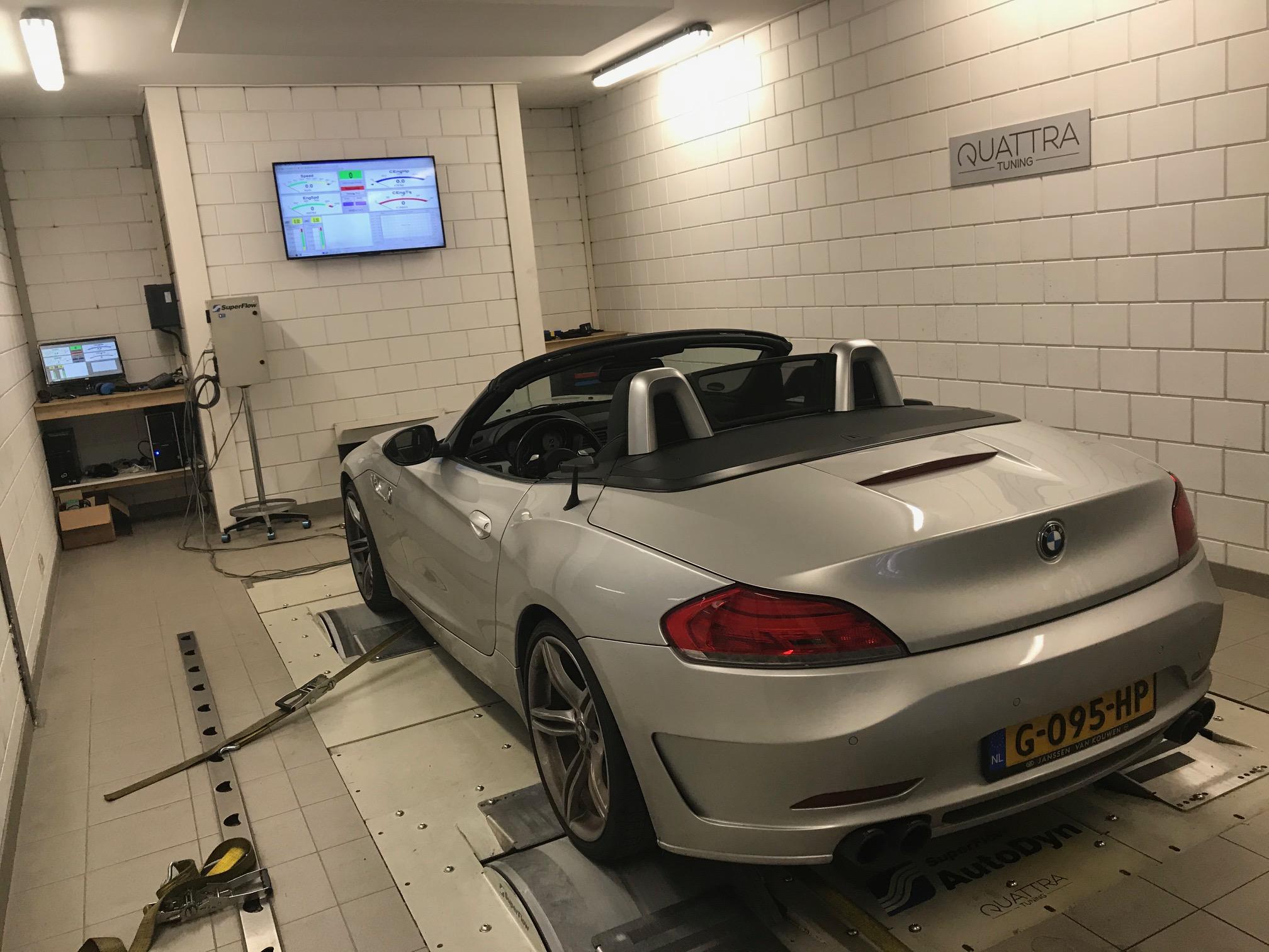

Maar eind goed, al goed. Ik heb de Z4 ingeruild voor een Z4 35Is uit 2011. Inmiddels getuned. Ben er zeer tevreden mee.
