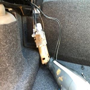

Hierbij mijn ervaring met PH-Cars Duitsland :
ik heb een mail gestuurd nadat ik op de websites had gelezen dat ze de pomp drogen en verplaatsen !!!
werd snel beantwoord betreft mijn vragen en mij werd gevraagd als ik ze kon bellen
dat gedaan in mijn beste Duits ( ze spreken ook Engels ) en kon dinsdags al komen !!!
mooi snel.
ik zelf wou een nieuwe pomp , maar zij hebben de ervaring dat als de pomp weer droog is deze gewoon werkt en blijft werken,
ik heb hierdoor de beslissing genomen om vanuit Assen 208 km te gaan rijden naar Dorsten
ging toch via e A31 dus ook lekker snel
aangekomen daar bij een gewone garagebox ging hij meteen aan de slag en ja hoor !! Wat een water.
de pomp is gedroogd met een föhn en in de kofferbak gezet , wat nieuwe olie bijgevuld, afdekplaatje er voor en klaar
hij is er nog geen uur mee bezig geweest
het heeft mij 300 euro gekost, en er van uit gaan dat de pomp het nog lang blijft doen vind ik het niet veel
en ik kan er nu zelf bij

Dit zal voor veel mensen in ieder geval dichterbij zijn dan Pixelrichter, die hier in Duitsland mee is begonnen en ondertussen meer dan 2200 pompen verplaatst heeft. Maar voor veel mensen zal Ruud (AVVR) net zo dichtbij of dichterbij zijn; die  heeft er ook al veel verplaatst en doet het in een fatsoenlijke garage, met een stoel, een kopje koffie, etc. en niet vanuit een garagebox of onder zijn eigen carport ...
Wat ik me afvraag is waarom "de Duitsers" (in ieder geval PH-Cars en Pixelrichter) de dakpomp vóór de koferbakbekleding leggen en daar dan een speciaal afdekplaatje voor maken. Ik heb laatst bij Ruud (AVVR) een pomp ombouw gezien (deed niks meer bij binnenkomst, werkte perfect bij vertrek) en die plaatst de pomp achter de kofferbakbekleding. Daar is ook ruimte zat, kun je later ook makkelijk bij en je levert niks van je toch al schaarse kofferbakruimte in. Ik geef toe dat het maar een paar pakken melk scheelt, maar toch.
Halen de mannen van PH-Cars het dak wel (deels) los, of laten die net als Pixelrichter het hele dak op zijn plek zitten?

Hierbij blijft het dak op zijn plek
kan ook niet anders als het binnen een uur gereed is
