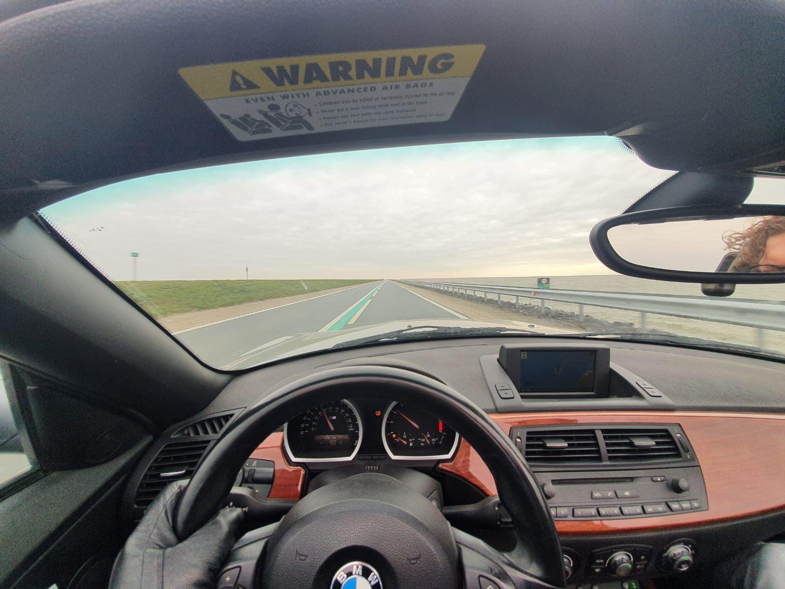

Hallo allemaal, terwijl ik geduldig wacht op de belastingdienst (BPM aangifte.... pff wat duurt dat lang) wil ik alvast aan de slag met de sierlijsten in de auto.
Ik ben heel tevreden met de uitvoering van mijn auto, behalve de sierlijsten. Ik heb houten lijsten en ik ben daar geen fan van, zeker niet in een auto als de Z4M. In een oude Jag of Bentley past het wel, maar m.i. niet in een snelle BMW.
Ik heb Madeira Walnut 4ME lijsten, zie impressiefoto hieronder, en overweeg nu 2 opties:
1) Vervangen door Carbon Leather 4MY
2) Wrappen (voordeel: Auto blijft 100% origineel)
Mijn vragen:
1) Heeft iemand lijsten te koop, of weet iemand een goed adres? Een snelle zoektocht op marktplaats en ebay levert niet veel op.
2) Wie heeft er ervaring met het wrappen? Blijft dit mooi? Kan het gedaan worden zonder demontage van de lijsten?
Graag advies. Bedankt!

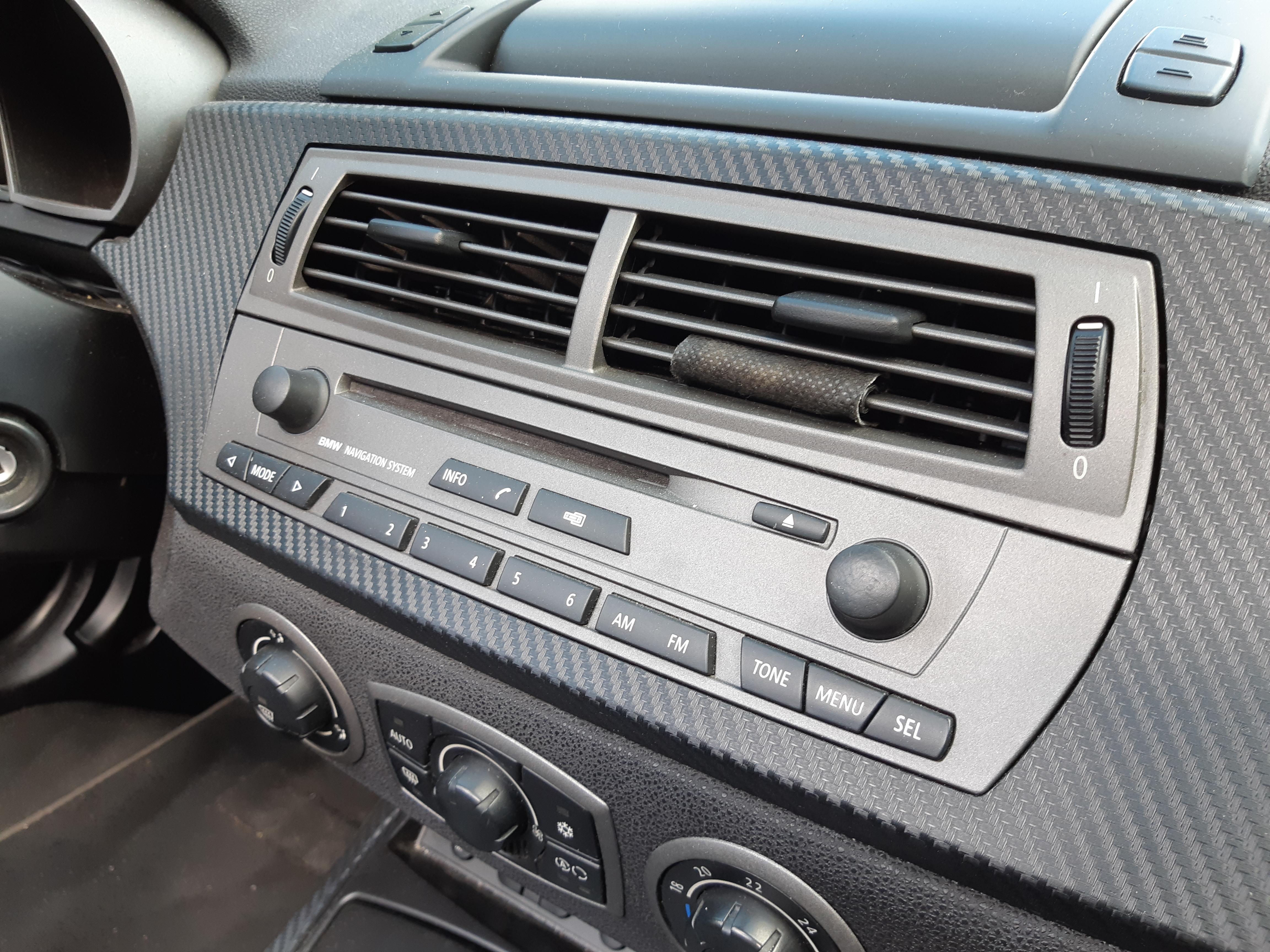

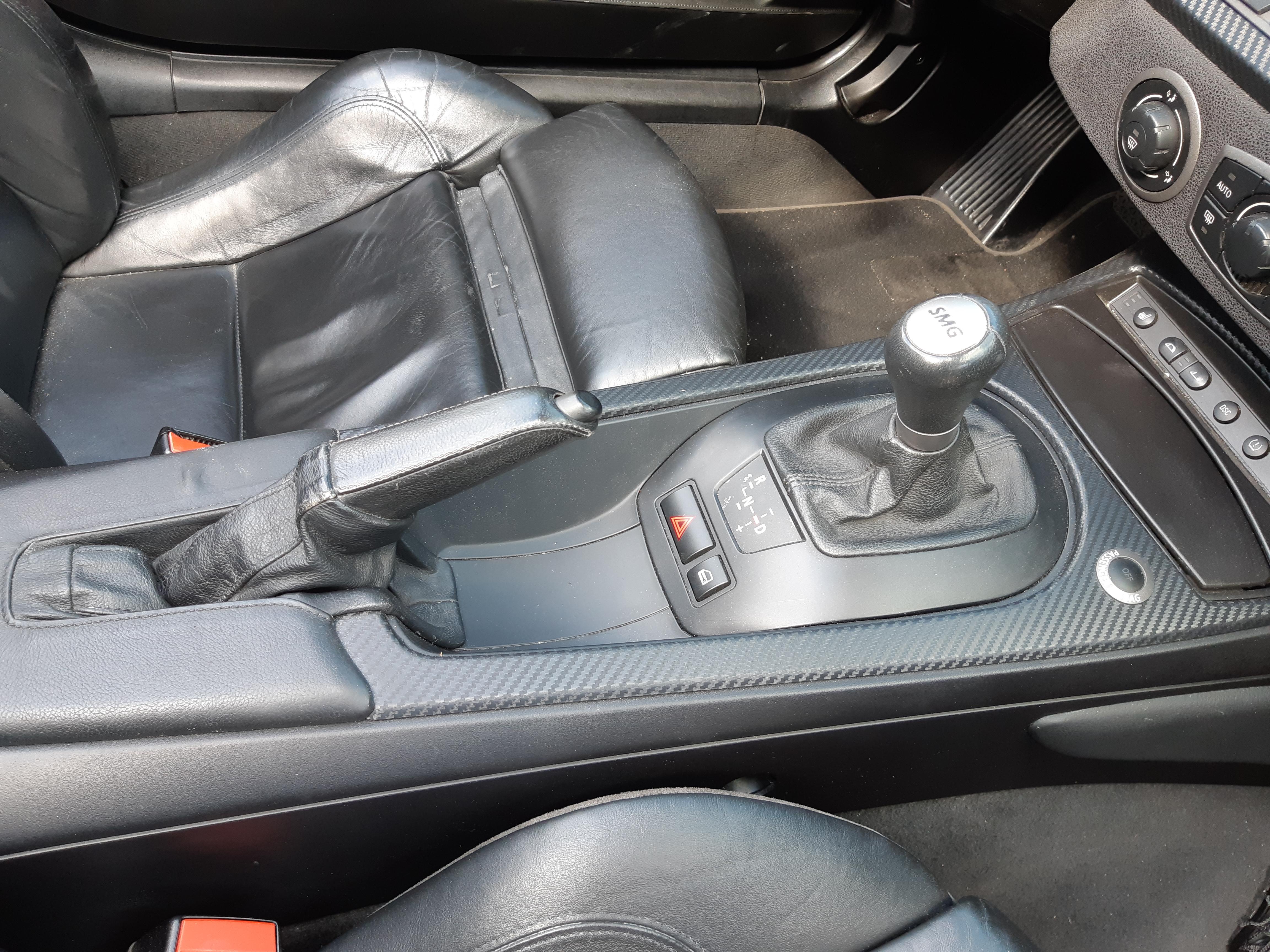

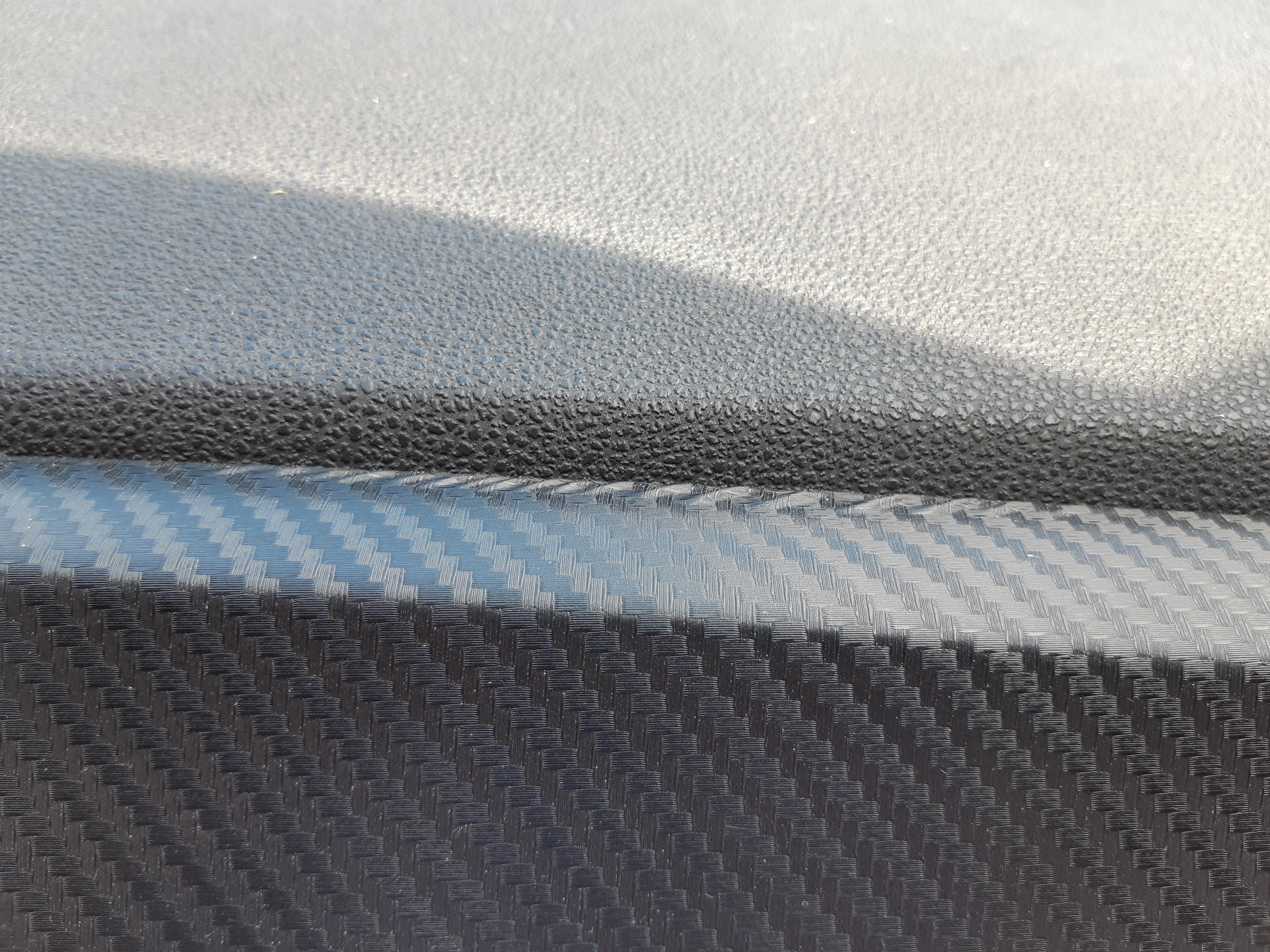

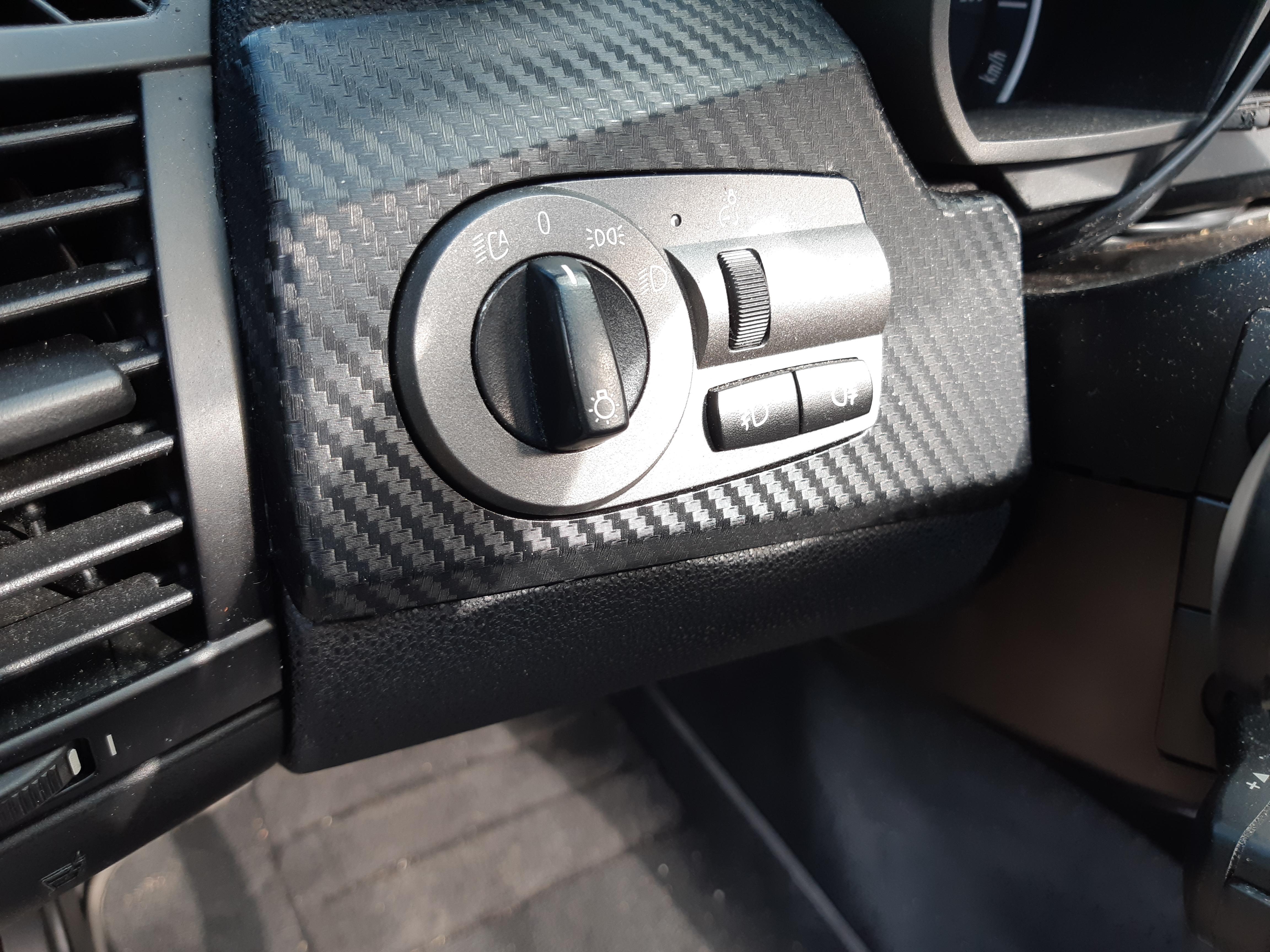

De eerste keer heeft het bijna 2 jaar erop gezeten, de huidige folie zit er sinds vorig jaar op. Het blijft wel mooi, alleen de randjes moet je goed afwerken, d.w.z. voldoende lengte omslaan en dan dusdanig verhitten dat de rek eruit is, dan blijft hij ook zitten als de zon er volop op schijnt in de zomer. Bij mij is er nu 1 klein stukje weer iets losgegaan, maar daar kan ik mee leven 🙂
Zal anders dit weekend wat foto's maken en hier neer zetten.
Bij deze de foto's.  Helaas nog niet de tijd gehad om het interieur op te frissen, op de foto's lijkt het altijd nog erger 😱
Bij deze foto zie je een klein randje wat terugwijkt, ik denk dat ik dat met een gewone föhn  nog wel glad strijk.

Ik heb het hier besteld
Is goede folie, alleen je moet wel even oefenen/aanvoelen hoe heet je het moet hebben, maar het kan veel hitte hebben.
Ik heb de 1e keer een haarföhn gebruikt, maar dat gaf niet genoeg rek. Daarna de verfbrander gepakt, maar dan moet je wel uitkijken,
maar gelukkig geven je vingers regelmatig oververhittingssignalen af.
Ook heb ik bij een hoekje wel eens een gat getrokken, dan mag je overnieuw beginnen, dus als je besteld neem dan minstens voor 2 kansen. 😁
aangepast door CorvH
Dit was een kleinere bestelling, alleen voor de sierlijst op het dashboard. Ik had de mat zwarte 3d Carbon van 1 meter lengte.
Je moet er dus rekening mee houden dat er 1 uit de lengte en 1 uit de breedte moet kunnen, om het patroon gelijk te laten lopen , dus moet je even goed meten en rekenen.  Maar de folie is 152cm breed en dan kun je met 100 cm lengte beide doen, maar dan geen 2e kans.
