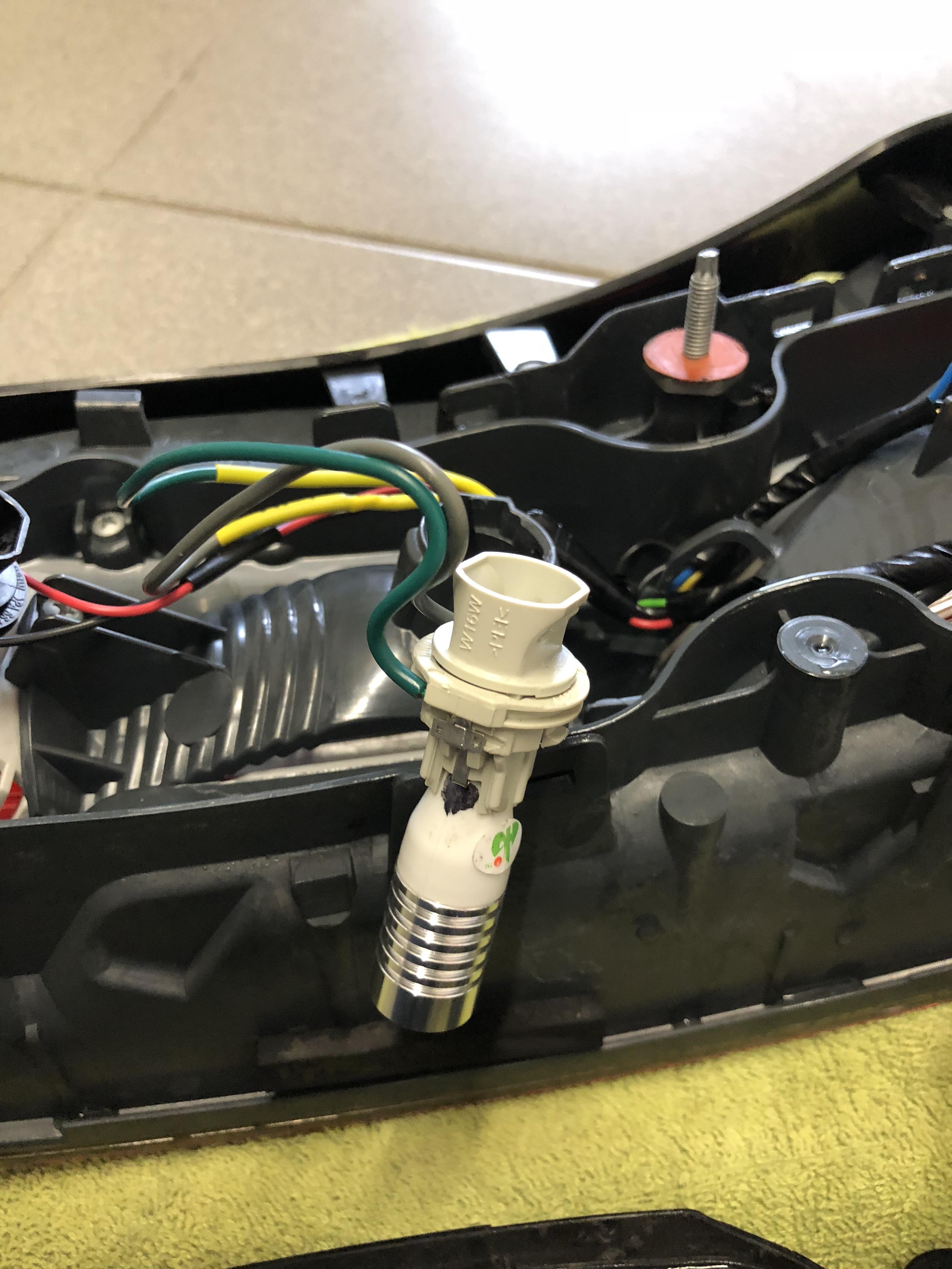

Ik heb wel de aansluitdraden moeten verlengen, ander kreeg ik de nieuwe (lange) ledlamp er niet in.

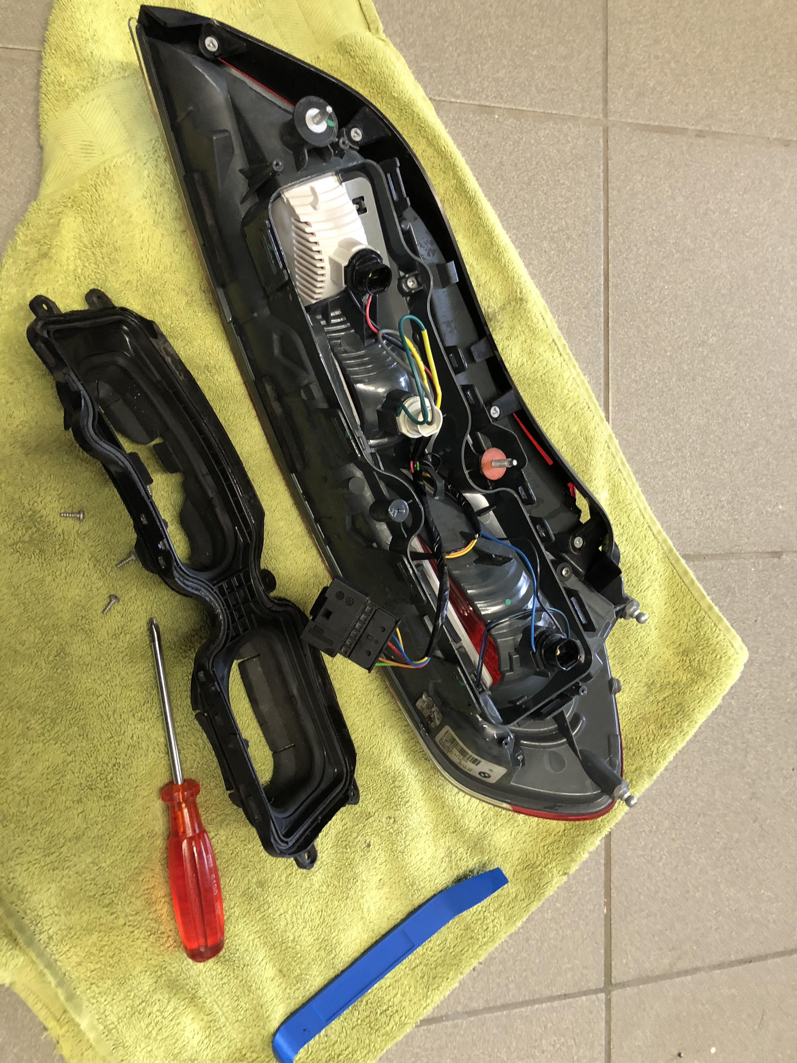

Ik moest destijds toch de achterlichten verwijderen omdat ze na de aanpassing naar de nieuwe lampen een van de gaten van de aansluiting die was weggehaald (om het breken van de lamp te voorkomen) vergeten waren af te dekken en dat lekte.
Foto's verlengde aansluiting en nieuwe LED lampen (met lens)

Wat ik op je foto zie is dat je de hele houder en fittinghouder uit de behuizing hebt gehaald,en ja dan zijn de draadjes te kort.
Als je de ring die net onder de fittinghouder zit loshaalt en weer op zn plek in de behuizing drukt en vastklikt (klikt niet heel er vast) dan kun je de nieuwe lamp zo in de fitting drukken en die in zn geheel in de houder drukken...
Die ring zit niet erg vast in de behuizing en komt soms mee met de fitting ....
