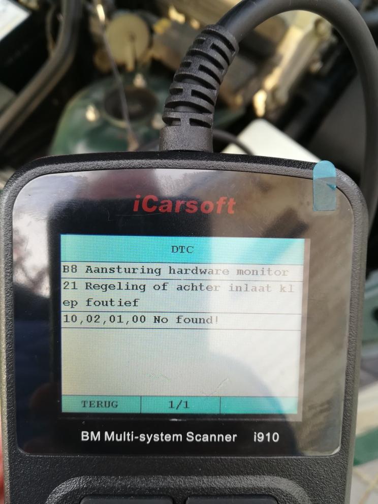

Mijn Z3 uit 1999 facelift model heeft twee OBD stekkers een ronde OBDI onder de motorkap en een OBDII onder het dashboard.
Niet alle modules kun je via OBDII uitlezen. Volgens mij de ABS ook niet, volgens mij (weet het niet meer helemaal zeker) moet die via de OBDI onder motorkap. Ik weet niet of je uitlezer hiervoor geschikt is, maar dat staat vast in de handleiding. Voor OBDI zijn er verloopkabels beschikbaar
