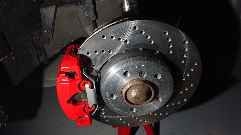

De foto is van de achterremmen van mijn 3.0, het zijn 272mm schijven zo uit m'n hoofd. (let niet op de vliegroest, auto staat al even stil).
Ik ben niet zo van de metaalbewerking en de draaibanken, tenzij er ombouwkitjes zijn of combi's van bestaande BMW onderdelen laat ik het het spul liever origineel.

  Op 10/01/2019 om 21:53, MadMarky zei:
Ik weet niet wat je achtergrond is maar aangepaste remschijven en adapters worden ontzettend veel gebruikt.
Ook voor circuit auto's en serieuze remmen sets.
Bij de RDW in Nederland is het geen probleem als het er allemaal netjes uit ziet en goed remt.
Dan mag de set zelf gemaakt zijn, zonder berekening.

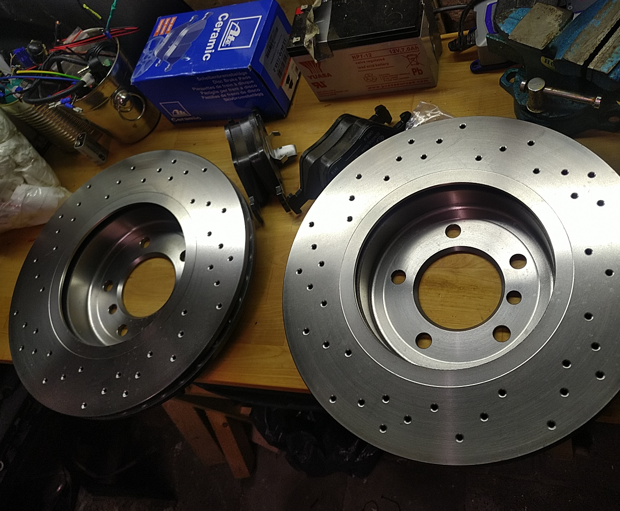

Pompidom.... Gewoon ff tussendoor omdat ik dit sowieso nog wilde ... 🙂
Lekker geperforeerde Brembo's met de lowdust ATE ceramics blokken. In december weer APK... Eens zien wat we dan voor stopping power hebben!

Ik heb 300mm schijven voor van een Z3 3.0 / E46 328i
Normale ATE schijven
yellowstuff blokken rondom
castrol high performamce brake fluid
Goodridge remslangen
Toch ben ik aardig verbaast hoe goed dit al remt en blijft remmen.
Afgelopen vakantie in Corsica aardig wat bergweggetjes gereden het spul blijft hard remmen en geeft geen krimp als je er echt voor gaat zitten.
Afremmen op de motor? Gewoon volle pijp naar beneden en hard aan remmen haha.
Enigste nadeel is wel de enome hoeveelheid remstof, maar het moet natuurlijk ergens vandaan komen.
Toch staat die grotere schijven wel mega gaaf!
Ik ben erg benieuwd hoe hard de 330i remmen icm low dust remblokken en hoe de bite is.
Krijg je geen sompig gevoel in het pedaal omdat de zuigers van de klauwen groter zijn.
