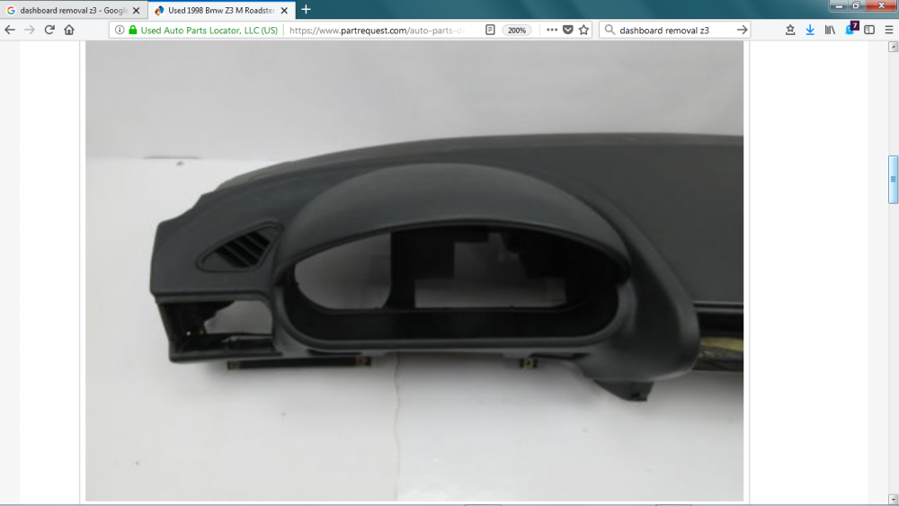

De lipjes waarmee de kunststof defrost-roostertjes in het dashboard worden "gehaakt" schijnen bij iedereen over de tijd af te breken. Recent waren ook die van onze Z aan de beurt. Heeft er iemand wel eens succesvol een reparatie uitgevoerd, bijvoorbeeld door het aanbrengen van een metalen stripje of trekveertje? Nieuw kopen kan ook natuurlijk -de prijs valt wel mee- maar kwetsbaar is en blijft het haakdetail.

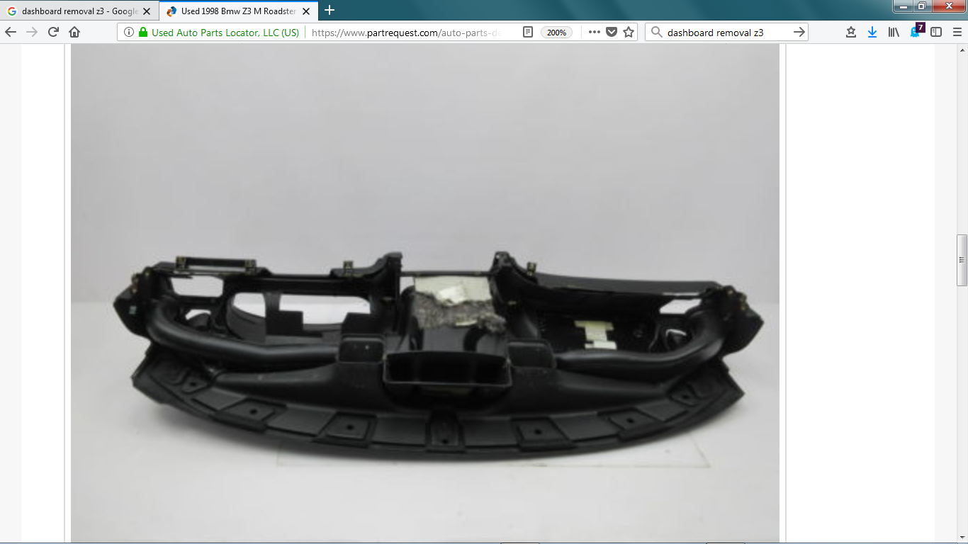

Ik weet hoe de blowermotor eruitziet ('n groot uitgevallen hamstertredmolen 😉), en die past niet in het kunststof huis op je foto.

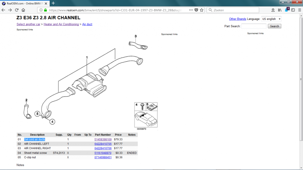

Afgaand op de tekening van REALOEM zitten blowermotor en -behuizing vóór de elliptische opening van dat kunststof ding in het midden.

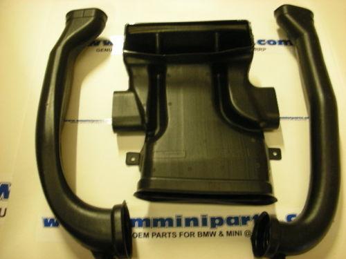

Ik denk dat de schotten overeenkomen met de kleppen die je op het dashboard bediend. De opening onderin de foto vormt de aansluiting op de centrale roosters in je dashboard.
aangepast door HUB
de roosters zitten in deze pijpjes gedrukt en wordt afgesloten dmv. een schuimrubber bandje dat om het ronde pijpje van het rooster zit.
zodoende kan er er geen lucht kan ontsnappen en komt alle ventilatie lucht in de cabine .
