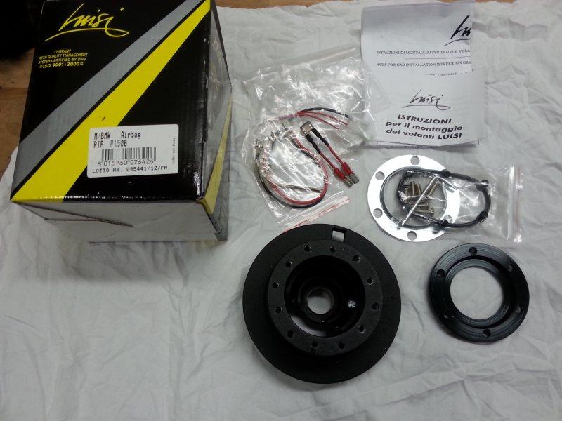

Voor de liefhebbers en geïnteresseerden plaatje van de Luisi stuurnaaf bijgevoegd. Maken ook mooie sturen BTW, met name de Montreal in mahony is erg fraai in een Z3.

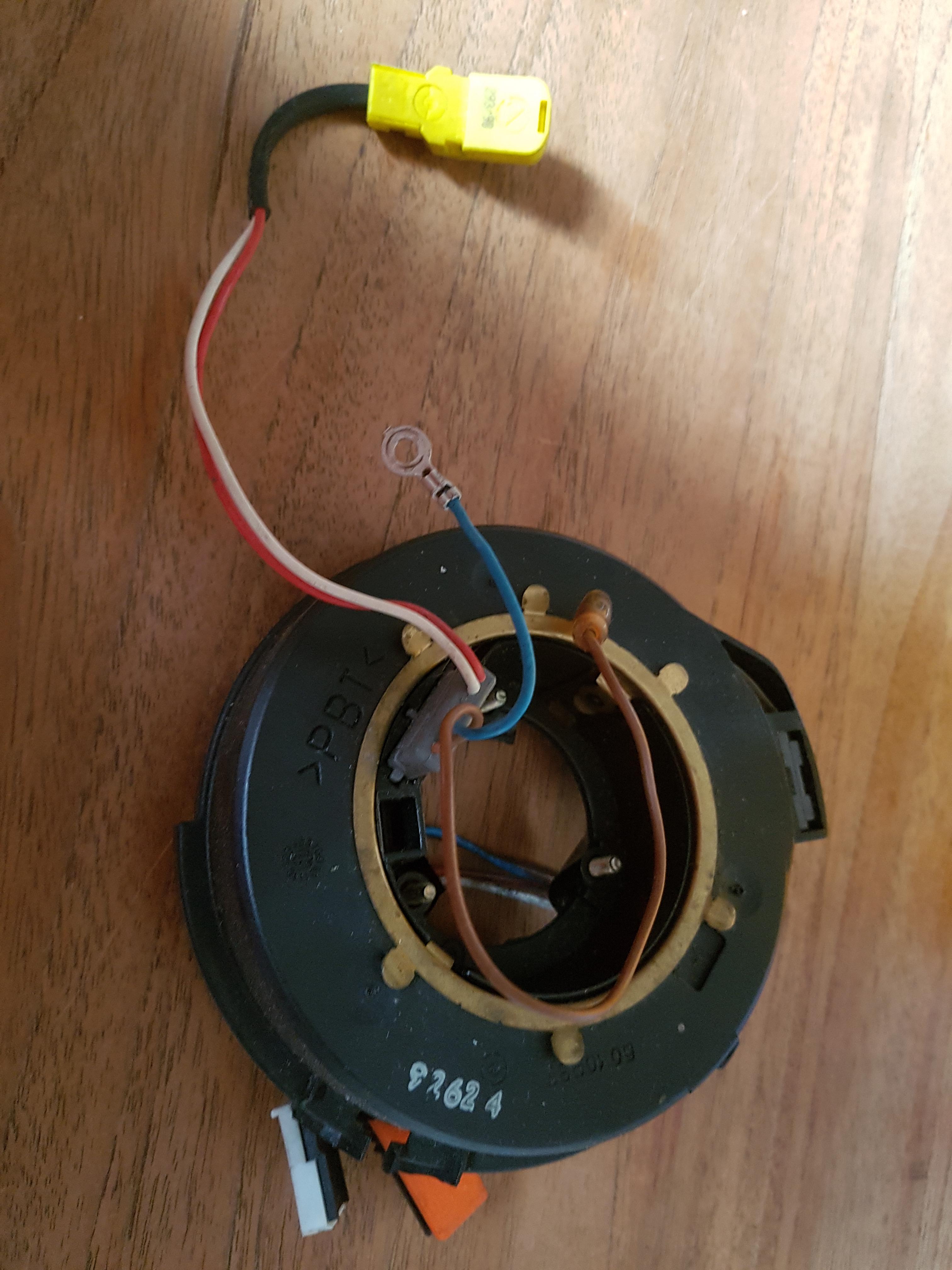

@Jan-Willem Ik sta op het punt mijn stuur te vervangen maar ben er nog niet zeker van of ik alles goed begrijp. De kunststof ring (die ik sleepring heb genoemd maar in het handboek als "contact ring" staat) en met 3 kleine schroefjes aan het stuur zit vastgemaakt lijkt slechts één functie te hebben: het op- en afrollen van het bandje waarover het elektrische signaal naar de airbag loopt. Waarschijnlijk ook het claxon signaal. Aan het einde van dat bandje zou ik een 2 Ohm weerstand moeten plaatsen. Het lijkt er op dat deze ring niets met de bediening van de richtingaanwijzer (RAW) te maken heeft. Als dat zo is, dan kan ik de kunststofring toch laten vervallen? Op 4;40 in het filmpje komt een stekkerverbinding in zicht met 4 draden (rood-wit-bruin-blauw). Deze zit dus nog vóór de ring. Twee draden naar de airbag (rood en wit, zie 2:10) en twee naar claxon bediening (bruin voor signaal en de laatste dus massa denk ik). Als ik een contrastekker maak, de claxon draden verleng en de weerstand over de twee andere pennetjes zet moet het toch werken zonder die kunststof ring? Of zie ik iets over het hoofd, bijvoorbeeld in mechanische zin? Ik denk dan aan de uitstekende pen welke op 4:50 goed is te zien. Drukt deze de RAW terug als het stuur weer in de midden stand terecht komt of zorgt deze er alleen maar voor dat het hart van de ring niet met het stuur mee draait (wat ik denk)? In afwachting van je gewaardeerde antwoord, met vriendelijke groet, Jan

Je moet de originele sleepring gebruiken.
Je kan geen draadjes door je stuur laten lopen voor de claxon, die gaan breken als je stuurt.
Weerstandje moet in de gele stekker.
De blauwe is de massa op stuur.
De bruine gaat naar de claxon knop, als je die knop in drukt moet je ook naar de massa van je stuur gaan.
De koperen ring die je ziet kan je er zo af klikken, daar een kleine beetje vet onder voor het kraken en piepen.

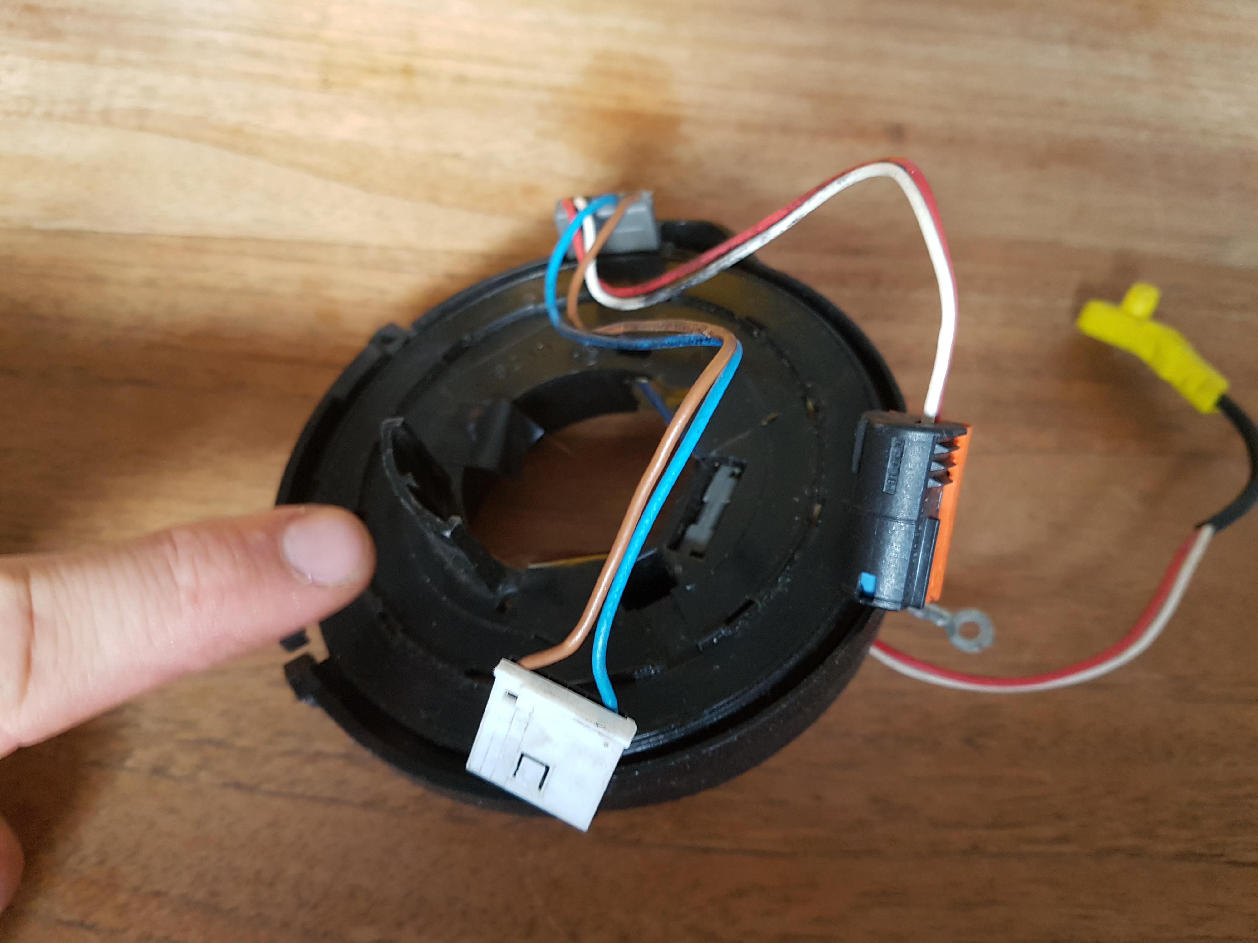

De nok die ik hier aanwijs zorgt dat de richting aanwijzer terug gaat.
De stekkers aan deze kanr gewoon origineel aanluiten onder de stuur kolom.

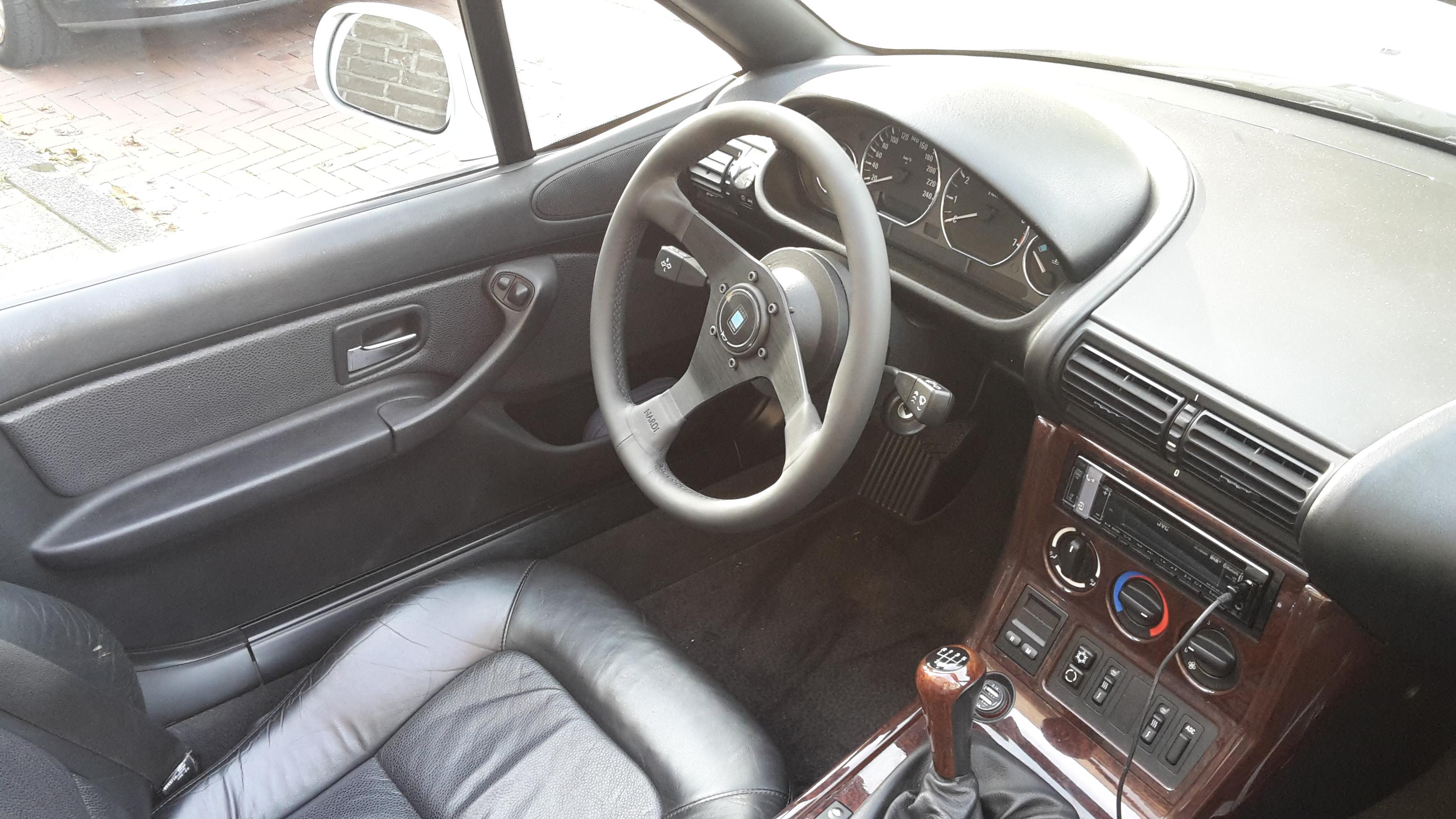

Vanmiddag stuur gewisseld. Wat is me opgevallen? De stuurnaaf van Luisi heeft last van wat schoonheidsfoutjes: de drie gaten aan de achterzijde om de sleepring vast te zetten hebben niet de juiste steekmaat. Op dit moment zit deze ring dus met slechts één boutje. Dat vraagt nog wel wat aandacht en gezien het feit dat er weinig "vlees" op de ring zit is dit nog niet zo eenvoudig verbeterd. Tweede punt van kritiek is de schroef waarmee de ring van de massadraad vastgezet moet worden: verkeerde vorm (want verzonken kop) en te lang. Als laatste de weerstand en claxondraad die onbruikbaar zijn: stekkers passen niet op de claxon en niet op de airbag stekker. Niet lastig om op te lossen maar wel slordig van de Italianen.

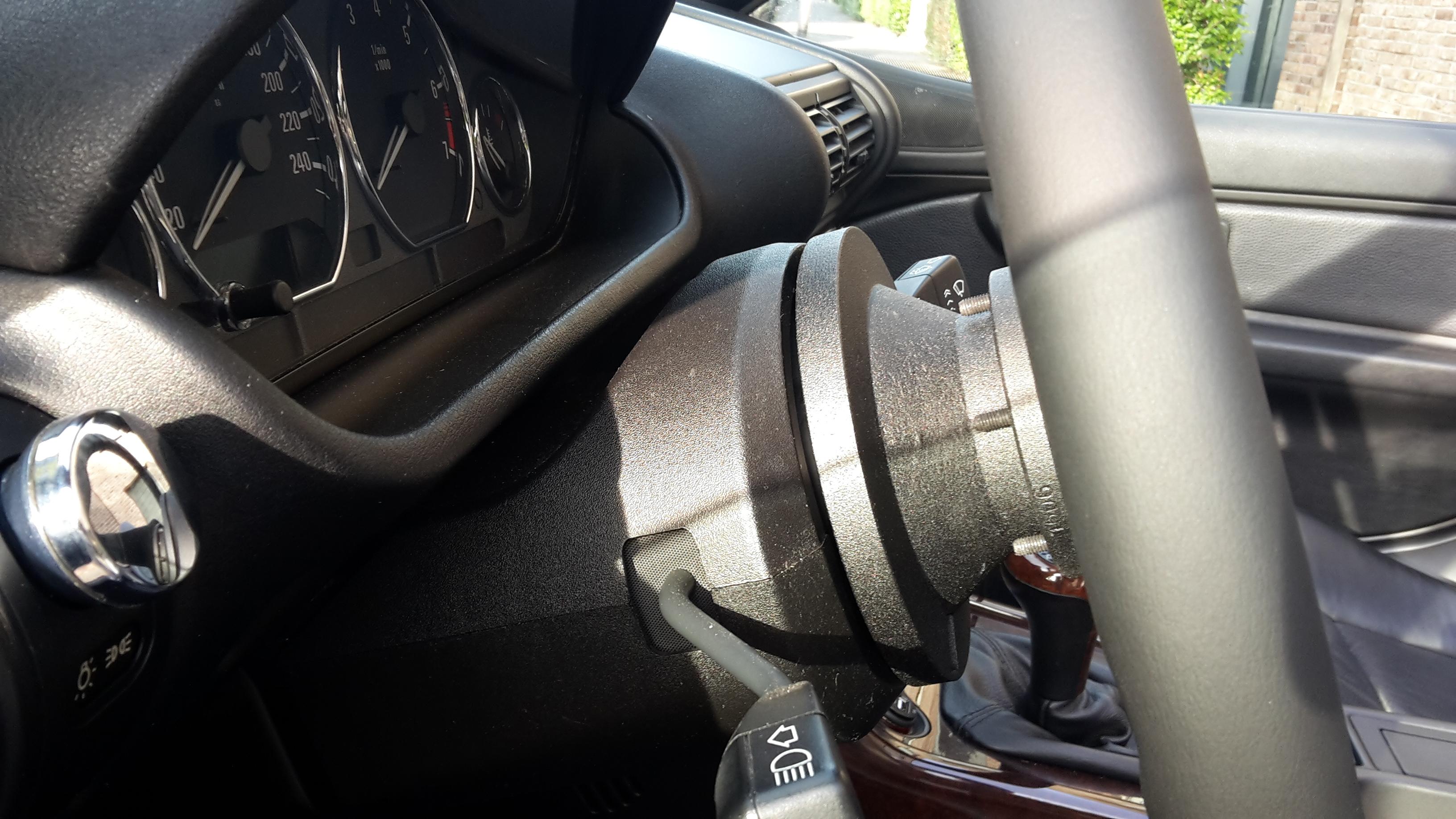

In het stuurhuis zit op 10 uur een wit kunststof knopje. Hoewel ik hier nergens iets over het gelezen besloten deze in de sparing op de achterzijde van de sleepring te laten vallen. Alles werkt weer goed dus dat lijkt de juiste keuze. Maar wat dat knopje doet...

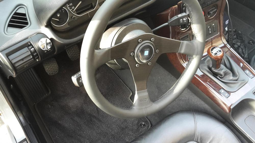

Nardi stuur (model Gara) past mooi op de Luigi stuurnaaf (#P1506). Ik heb de groeven op de stuuras en draad van de centraalbout licht ingesmeerd met montagepasta. Het aandraaimoment kon ik nergens vinden dus maar op gevoel gedaan. Als iemand meer weet dan zal ik het graag met de momentsleutel natrekken, ik ben erg van de momentsleutels.
Schrok me nog wel een hoedje toen ik de accukabel weer aansloot. De auto stond op het contact (want uit het stuurslot) en dat betekende even schrik over de boordcomputer. Gelukkig is alles heel gebleven (pfew).
Zonder claxon en met een brandend airbag-lampje toch maar even test rijden. Eerste impressie is positief: los van de "looks" is de maat van het stuur veel beter dan het origineel: iets kleiner en iets dikker maar met een fijne verdikking op 2 uur en 10 uur. Met en zonder handschoenen houdt het heerlijk vast. Komt uiteraard ook met een prijs: ik zie de bovenzijde van de klokken niet meer. Zal in de praktijk niet veel uitmaken omdat het de hogere snelheden en toerentallen betreft en dan rijd ik het meest op gevoel.
Rijdt dat nou ook anders? Jazeker! Het stuur voelt veel directer aan, bewegingen uit de voorwielen komen beter door. Houding en stuur-beweging is dynamischer. Zodra alles 100% is afgemonteerd en wat meer kilometers zijn gereden kom ik er nog wel eens op terug, Groet, Jan.

Die zorgt er bij het originele stuur voor dat de sleepring niet verdraait als je het stuur demonteerd.

Mooi stuurtje hoor!
Staat ook iets verder naar je toe?
Geen BMW logo in het stuur, dat ziet er niet uit.
Nardi logo is prima
