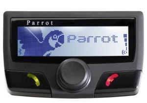

De vraag is of het zin heeft de bedieningsmodule aan te kopen. Die zijn vast nog wel op Marktplaats of Ebay te koop. Maar als de vorige eigenaar een andere pincode dan 0000 of 1234 heeft gebruikt, dan wordt het denk ik lastig.
Ik zie dat je in Houten woont. Dat is niet ver van mij vandaan. Ik heb een  complete Parrot CK3100 liggen (uit een vorige auto). Dus als je eens wilt proberen of een nieuwe bedieningsmodule gaat werken, dan ben je van harte welkom om dat eens uit te testen. Stuur mij dan even een PB
Domme vraag: maar weet je zeker dat die interface niet ergens is waar je hem niet verwacht? Zoals in je asbak, in je dashboardkastje, ergens weggewerkt in je middenconsole, etc., etc... Je kunt zo'n ding inderdaad vol in het zicht plakken, maar er zijn genoeg mensen die dat niet mooi vinden en op zoek gaan naar iets creatievers ...
Heb nog even verder rond gekeken. Maar pincode lijkt niet wijzigbaar, Is dus of 0000 of 1234. Dat zou het zoeken naar een display aantrekkelijker maken.
Aan het display zit een zwarte draad met 6-polig wit plat stekkertje. Dat zou dan ook tenminste ergens in je auto aanwezig moeten zijn.

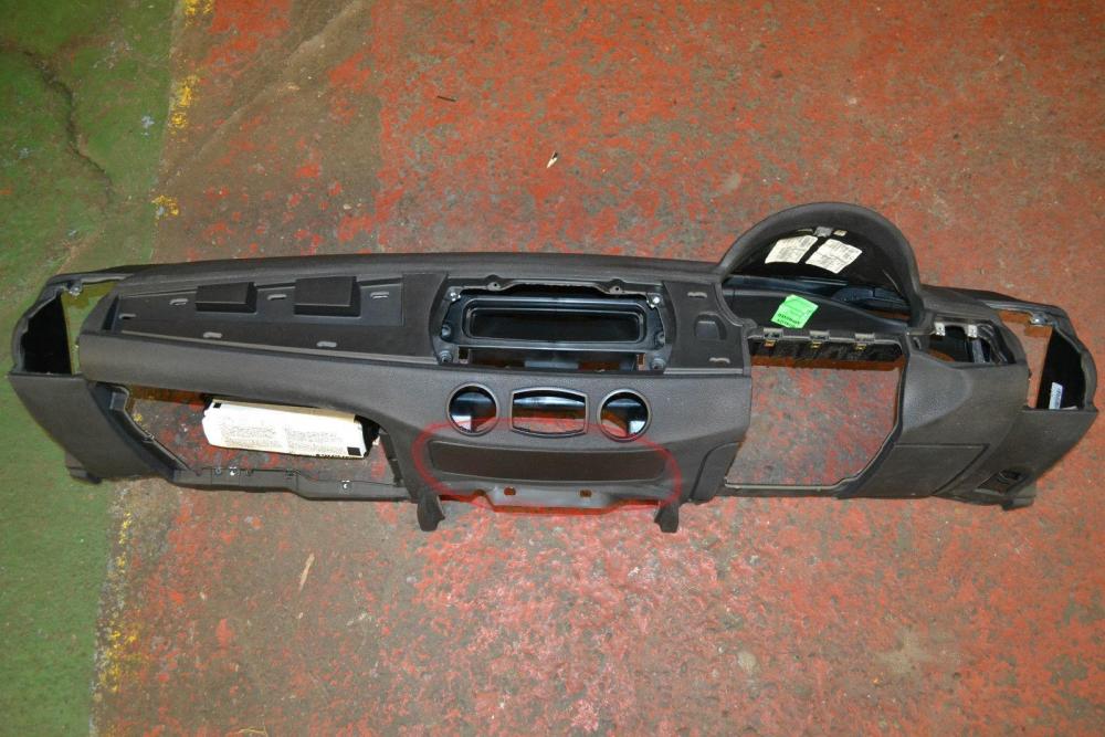

Ook in het kastje tussen de stoelen, onder de stoelen en achter het klepje dat direct boven  de asbak zit in het schuine deel van het dashboard? Op die laatste plek worden nog wel eens toevoegingen (zoals een icelink) weggewerkt; makkelijk toegankelijk en wel uit het zicht.
Zie je wel ergens bedrading van de parrot die je kunt volgen? Weet je zeker dat deze parrot wel (deels) in je auto zit (en flauw gezegd bijvoorbeeld niet in de auto van de buurman)?
EDIT: plaatje bij het praatje; ik bedoel achter het klepje waar een cirkeltje omheen staat) plaatje van een RHD geleend, maakt qua plek van dit klepje niks uit):
Op drie verschillende locaties kwam die parrot en ulf wederom in beeld bij het aanzetten van de auto. Het enige wat ik gevonden heb in het dashboard kastje is een bas regelaar voor het vernieuwde geluidssysteem. Ik heb nog niet goed onder de stoelen gekeken. Alleen bij de bijrijdersstoel weet ik dat er een EHBO kit zit. Ik kon in iedergeval geen draadje vinden waarvan ik denk dat die bij een parrot kan horen. Ik ga straks weer even op onderzoek uit.
aangepast door ReauLeau
1 minuut geleden zei ReauLeau:
...  Ik ga straks weer even op onderzoek uit.
Oké dan, zie ook mijn toevoeging hierboven over het klepje. Ik zeg niet dat het daar zit, maar dan kun je dat in ieder geval weer uitsluiten (ik zou er even met een zaklamp in loeren).
Ik denk dat je je die moeite kan besparen. De Parrot unit wordt aan de kabels aangesloten, die vlak bij de radio zitten (ISO connectors)
Is het microfoontje duidelijk ergens opgeplakt of met een beugeltje in de auto bevestigd? Klein zwart bolletje met een paar kleine gaatjes? Zo ja dan is het van de Parrot. Die van de Ulf is vrijwel altijd netjes ingebouwd.
Kun je de autoradio redelijk eenvoudig demonteren? zo Ja, dan kun je eens kijken of er een blauwe doos in zit (de Parrot).
Een kompleet werkende set CK3100 ligt in onderdelen in mijn garage. Als je wilt kunnen we eens kijken of je er iets van zou kunnen gebruiken. Anders een Parrot MKi9200. Daar heb ik veel plezier van gehad. Heeft een SD-kaart voor bijvoorbeeld muziek. Een USB  aansluiting, aansluiting voor een IPhone en een AUX (stekkertje) mogelijkheid. Een mooi kleuren display, waarop ook plaatjes per telefoonnummer zijn in te voeren. Zonder installatie ongeveer € 190,00
^het is voor het paneeltje in ieder geval geen moeite, want het paneeltje wip je er zo uit (met een prying tool, of desnoods met een schroevendraaier). Het is echt alleen een afdekplaatje.
Het mooie is nou juist dat je via dat gat (met wat moeite) al kunt zien of er iets achter je radio hangt. Dan kun je je dus mogelijk juist het gevloek besparen van een eerste  keer demonteren van de luchtroosters boven de radio ...  👍
7 minuten geleden zei Zetter:
Dank voor het aanbod! Zeer vriendelijk. Ik denk inderdaad dat mijn voorkeur uit gaat naar zo'n nieuwere parrot omdat die audio ondersteund en ik zodoende spotify kan luisteren. Die MKi9200 lijkt mij wel wat. Heb jij ervaring met het inbouwen van een dergelijk systeem of heb je dat laten doen?
