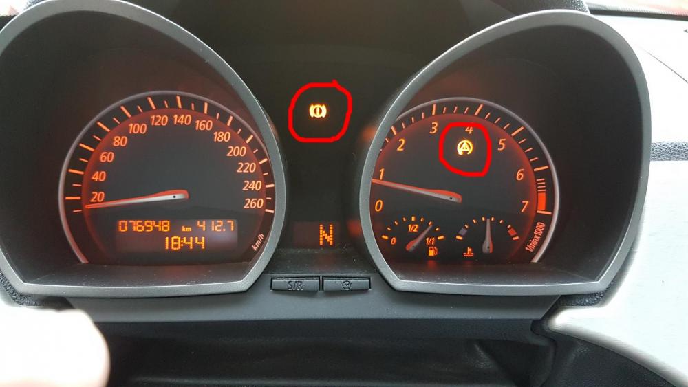

Geel waarschuwingslampje remmen samen met DSG E85
Watergek1959
Ik ben ook benieuwd. Ik heb het zelf ook ca. 4x per jaar en een vriend van mij ook. Ik heb een E85 3.0 met normale automaat en hij met 6-bak hand.
Wij hadden al het plan om beide auto's uit te lezen. Mij auto geeft wel een storing aan op een druksensor: 5E24 ABS-DSC pressure sensor an 5E25 ABS-DSC pressure sensor 2.
Ik hoor graag van de specialisten.

Staat al een afspraak bij Ruud voor donderdag voor een service 2, kan hij meteen hiernaar kijken.
Ik hoop niet dat het zo’n dure sensor is, ik was al gewaarschuwd voor dit soort problemen door de MX5 club............
De wagen was al niet bepaald een koopje, ik zit niet te wachten op meteen een dure reparatie.
Bij mijn Z3 is het de thermostaat dat open blijft. Als deze sensor hangt krijg ik dezelfde melding.
Ook van alles na gelopen ABS sensoren wielen los gehaald bedrading na gelopen. Gek he. de fout meld code weet ik helaas niet meer.
Deze thermostaat heb ik niet vervangen lampjes zijn uit, in de zomer komen ze terug. Heb de auto nu 6 jaar en iedere zomer dezelfde storing.
