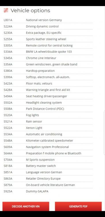

Aangezien ik pas net een Z4 heb aangeschaft, barst ik van vragen. Ik probeer nu bijvoorbeeld gebruik te maken van de ingebouwde handsfree bluetooth.
Ik heb het voor elkaar gekregen om mijn Samsung galaxy S8+ te pairen met de handsfree bluetooth (BMW ULF) van de auto. Mijn contacten zijn zichtbaar op de display en ik kan bellen. Weliswaar loopt het geluid en de microfoon nog door mijn telefoon en niet over de speakers/microfoon van de auto. Is dit een bekend probleem? De instellingen op mijn telefoon staan wel goed wat mij betreft; telefoon kan gevonden worden door andere apparaten, oproepgeluid en contactensync staan ook aan.

Mijn UlF was stuk. Kon geen verbinding maken met mijn Samsung mobiel. Vandaag is er een nieuwe geplaatst omdat deze module meer mogelijkheden heeft dan alleen handsfree telefonie. Daarnaast kan ik de knoppen op het stuur en alle menu opties weer gebruiken. Bovendien wilde ik ook niet nog eens iets extra's moeten monteren, zoals bijvoorbeeld een Parrot systeem. (Nog een schermpje) . Aangezien ik voor de beste oplossing heb gekozen was de rekening zeker beduidend meer dan € 500,00 inclusief montage en codering. Maar ik denk, dat er ook andere uitvoeringen zijn voor minder geld. Maar dat kun je beter eens informeren bij Thommy.nl te Lisse. Dit bedrijf heeft de unit vandaag geïnstalleerd en gecodeerd. Hij is gespecialiseerd in elektronische systemen van BMW.  Succes met de oplossing van je probleem. Dit is maar een tip.
