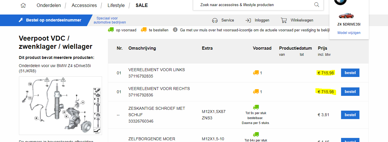

Iemand een idee wie de schokbrekers levert voor het adaptief M onderstel wat o.a. op de Sdrive35I zit.
Ik hoorde dat dat Bilstein zou zijn maar weet het niet zeker , mijn 2 voordempers zijn lek gegaan in Schotland en de BMW dealwer rekent 590 ex btw per stuk ;(
Grtz hans

590 ex is dat incl montage?
In de ekris webshop (bmw dealer) kosten de dempers namelijk €428/stuk incl (€354 ex).
Da's dus alleen de losse demper, geen top mounts, bumpstops of dergelijke.

590 ex btw per stuk zonder montage Guido , het zijn wel Adaptieve M Schokbrekers misschien is dat het. (Kosten opgaaf Ruud)

hmm ik denk trouwens wel dat Guido gelijk heeft,niet adaptief. sorry had ik niet goed op gelet.
