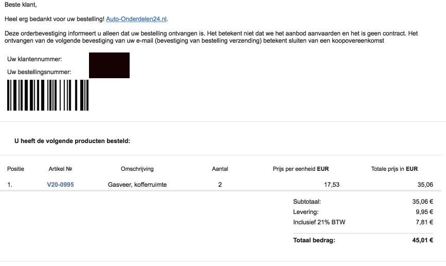

ik wil de gasdrukveren van de kofferdeksel van mijn Z4   van 2007 vervangen is dat makkelijk om het zelf te doen en welk type kan je het best monteren en waar hebben jullie deze besteld? veel vragen maar online zijn er diversen types en veel verschillende prijzen

Het ging vrij makkelijk  als de kofferdeksel open staat kan je met een platte schroevendraaier het veertje van de gasdrukveer omhoog wippen hij hoeft er niet uit dan haar je de gasdrukveer er af endruk je de nieuwe er zo op zonder dat je de veertjes los maakt dat is niet nodig dus zoals ik al had geschreven het ging vrij gemakkelijk
