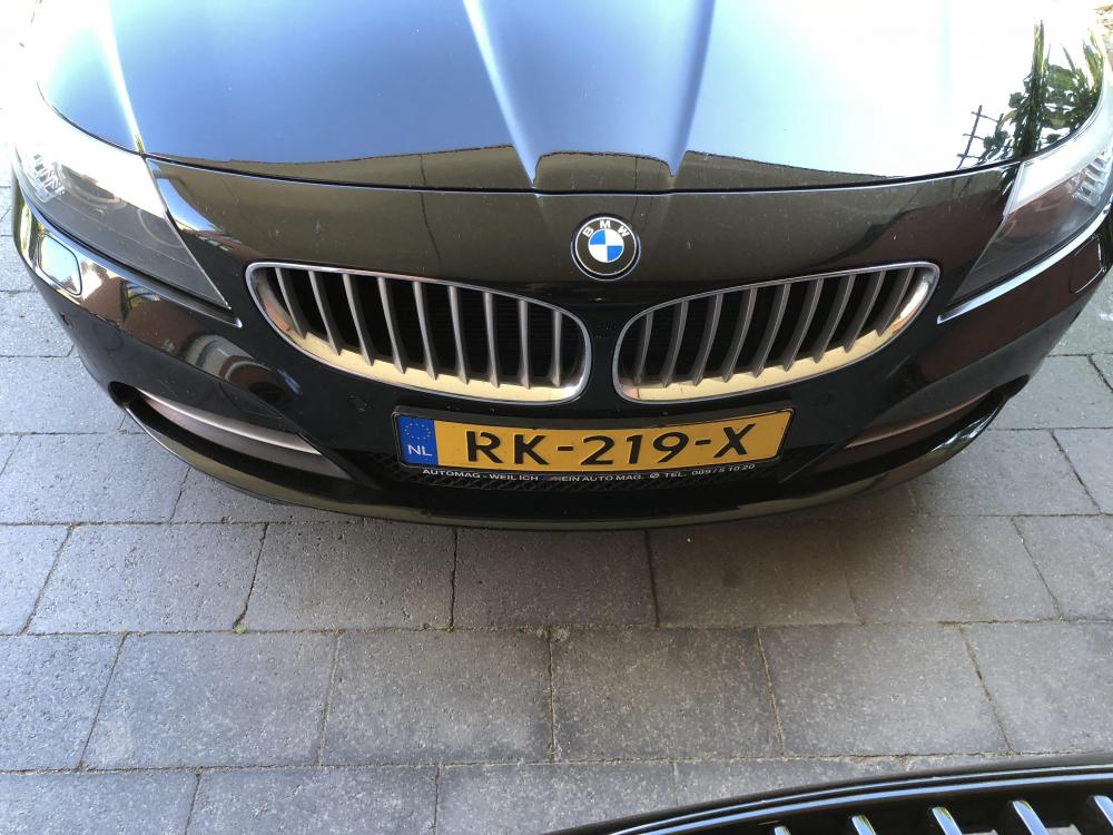

Toen ik hem kocht had de vorige eigenaar hem al liggen omdat er een behoorlijke beschadiging op de bumper zat. Hij had zelf al grijze nieren geplaatst en deze wilde ik eigenlijk ook vervangen door zwarte. Alles losgehaald en schoongemaakt. De grijze stripjes in de luchtinlaten links en rechts heb ik (nog) niet teruggeplaatst, ik wil ze ook zwart spuiten.

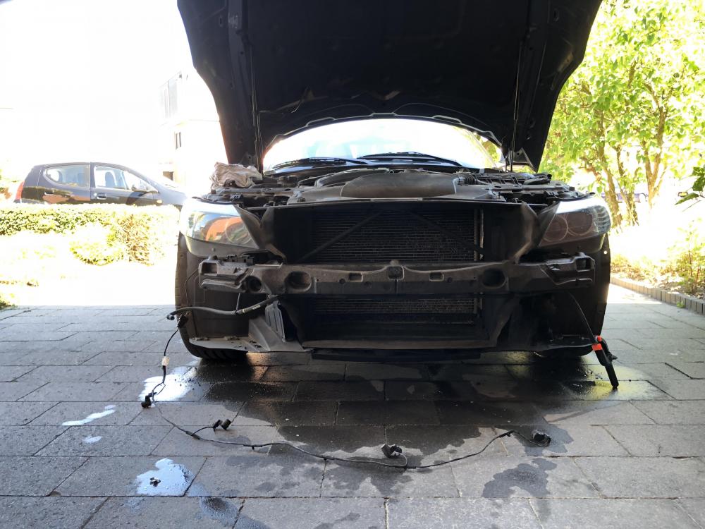

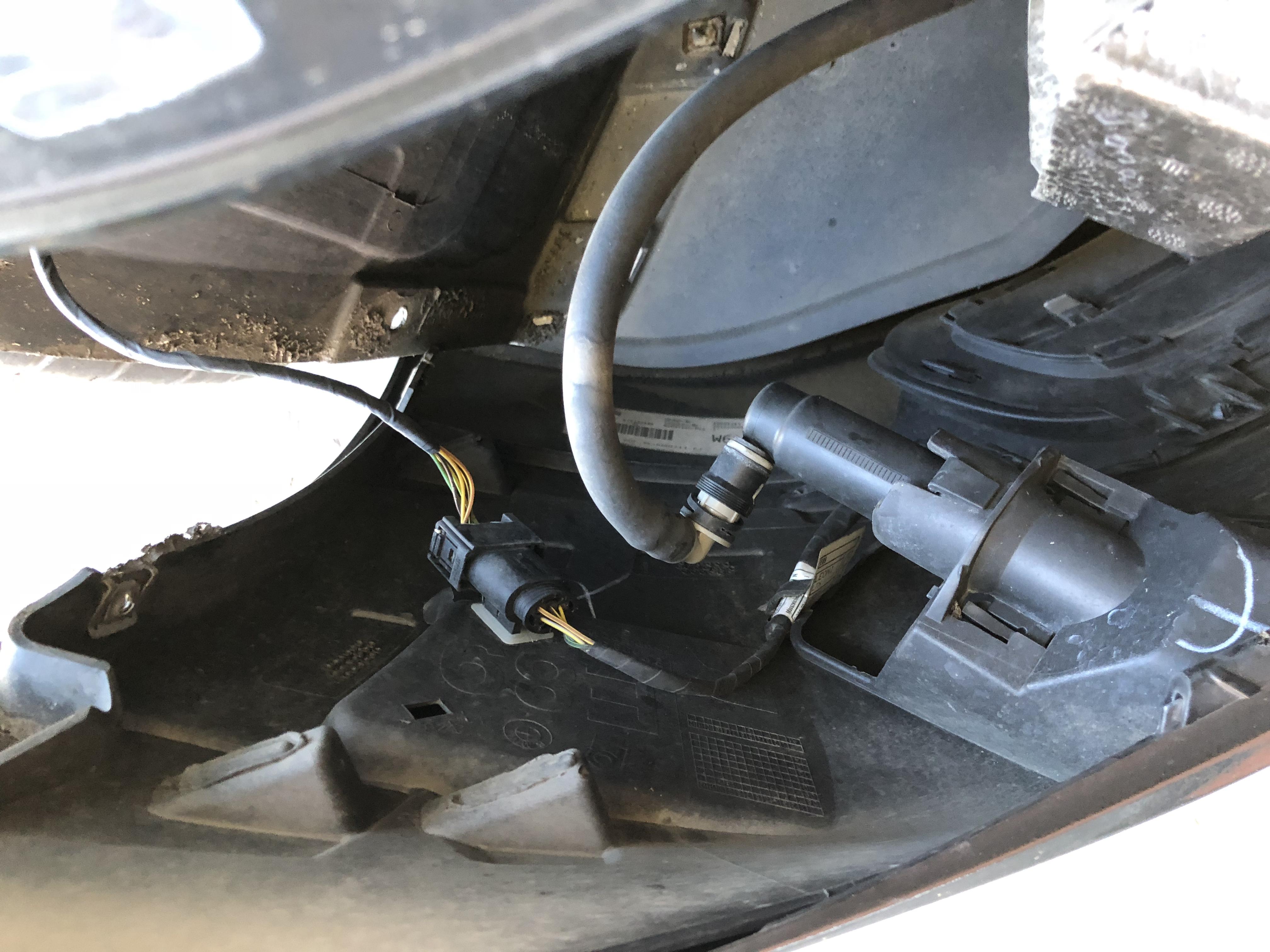

De klus is redelijk eenvoudig. Rondom alle schroeven verwijderen, één extra achter het plastic in de wielkast. De bumper trek je zo los. Connectors lostrekken en de koplampsproeiers losklikken.
PDC sensors overgezet en met een tie wrapje vastgezet. Die klemmetjes zijn eigenlijk altijd lam dus dat risico moet je niet nemen. De slangen van de koplampsproeiers ontlucht (anders doen ze het echt niet). Bumper opnieuw vastmaken. Vervelende is nu wel hoe goed je nu de steenslag ziet op de motorkap…

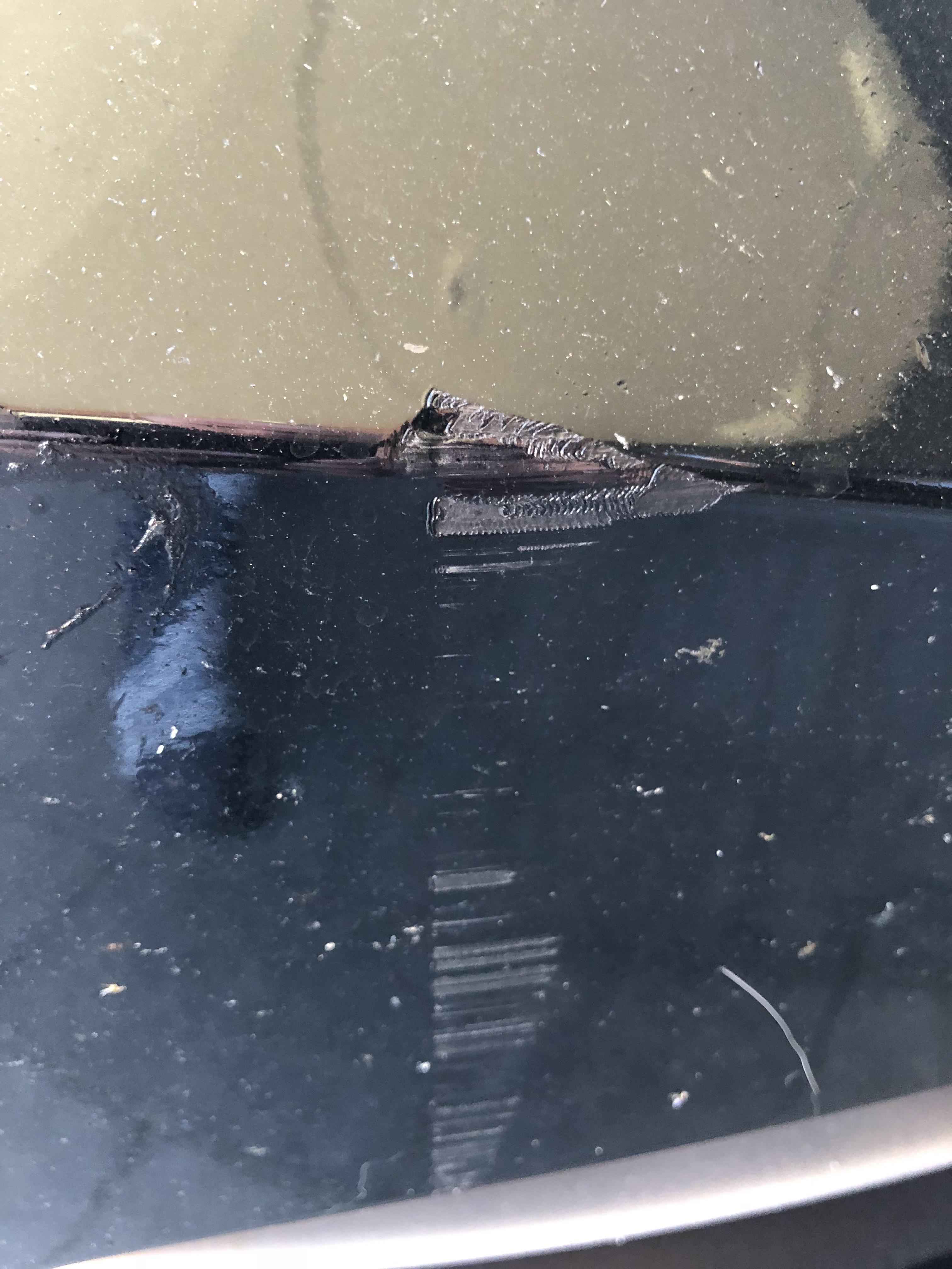

Voor:
Lelijke beschadiging op de bumper.
De koplampsproeiers lopen leeg. Vergeet niet opnieuw te vullen als je ze weer aansluit. Lucht pompen kunnen ze niet.

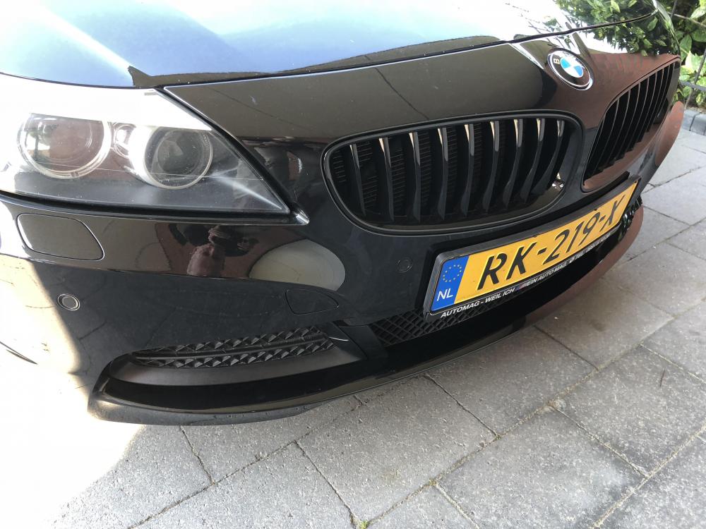

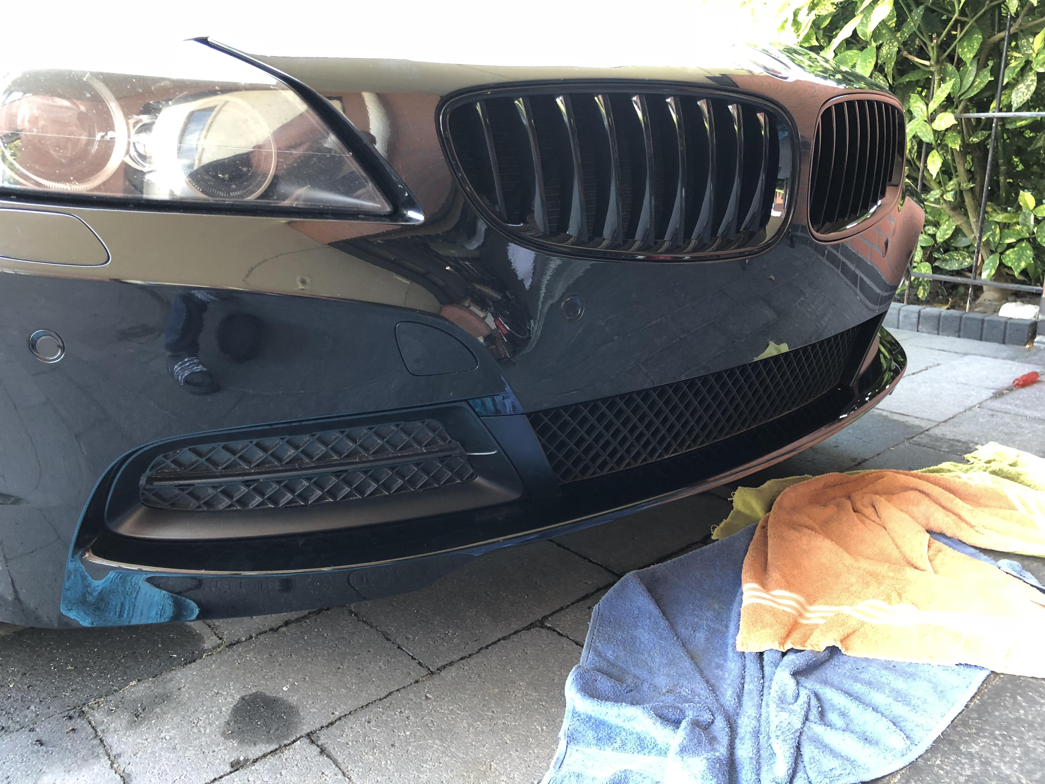

Na:
best lelijk weer zo'n grote nummerplaat.
