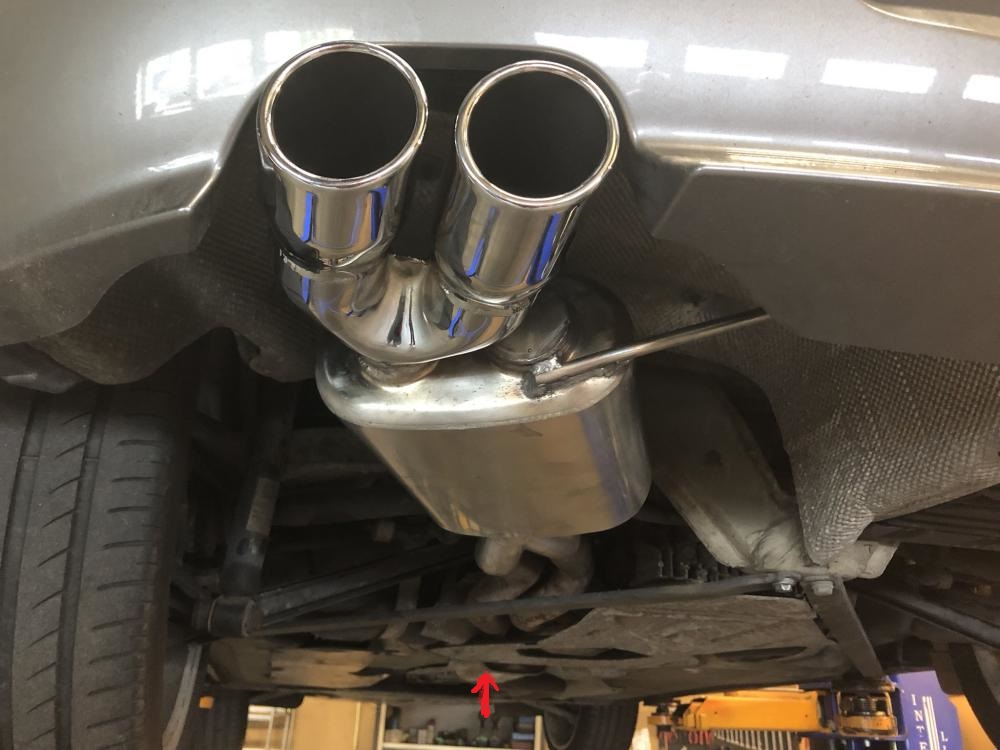

Dit is de (rode pijl) middendemper neem ik aan?
Bestaat hier een vervangings/tussenpijp voor die ipv de middendemper kan worden geplaatst, en wat kan je dan verwachten kwa geluid icm een open eindemper?
Ja hoor, daar zet de gemiddelde uitlatenbouwer zo twee pijpjes tussen. Zie hier: slijptolletje erin, dempertje er uit, pijpjes erin en gaan.
Het resultaat is leuk, maar niet oorverdovend. Reken dus op "wat" meer geluid dan je nu al hebt. Ik vind dat het het geluid van de einddemper in positive zin wat versterkt wordt zonder middendemper.
Er zijn dus geen vervangingspijpen te koop zodat ik de middendemper zonder laswerk terug kan zetten.
Op zich heb ik al een lekkere brom hoor, maar soms zou ik net iets meer willen!
Misschien toch maar eens een gokje wagen.

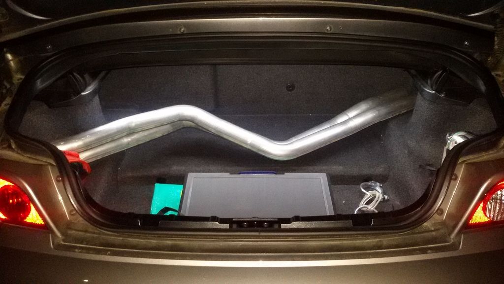

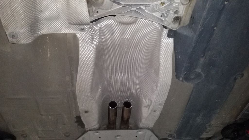

Tussenpijpjes, te verkrijgen met/zonder balanspijp.
20150513_000840_zpsjgos4ydo.jpg~original
Voor zover ik me weet ter herinneren destijds aan 1 kant doorgeslepen en aan 1 kant los te bouten.

Op 7-5-2018 om 00:19 zei Shoveltje:
20150513_114153_zpsfzxyg429.jpg~original
Met balans pijp is wel belangrijk, het liefst een X-pipe dat geeft nog meer vermogen.
