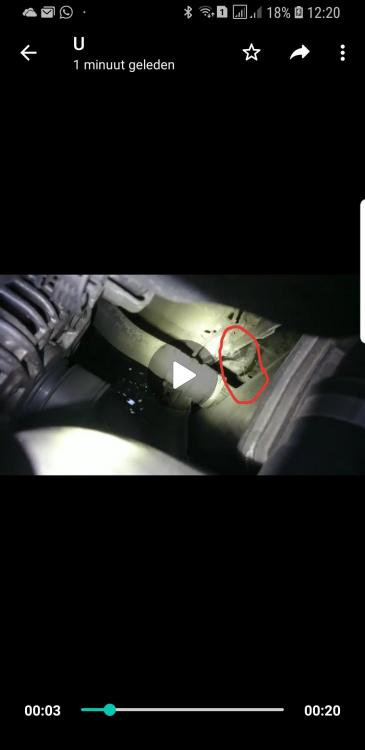

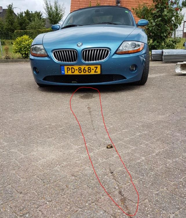

@GuidoK, Welk onderdeel heb jij uiteindelijk vervangen. Ik moest afgelopen week een keer koelvloeistof bijvullen (dacht ik zie het even aan). Nu gecheckt en het peil was inderdaad weer omlaag. Toch maar even warm gereden en gekeken waar het nu wegliep. Blijkt een perfect dun straaltje uit het resevoir/expansievat te komen, dit klinkt exact als wat jij had.
Welk onderdeel(en) heb je uiteindelijk besteld om dit te repareren?  Volgen mij is alleen het expansievat voldoende (17117573751). Maar ik ben benieuwd of je nog iets extra's moet vervangen, omdat er toch bent.
Onderstaan nog een film gemaakt van de duidelijk zichtbare lekkage (rood omcirkeld straaltje in de foto):
Nu ben ik in Arnhem en betwijfel of het verstandig is om terug te rijden naar Enschede met een dergelijk lek, ik ben bang voor doorscheuren. Toch maar de grote gele vriend pakken...

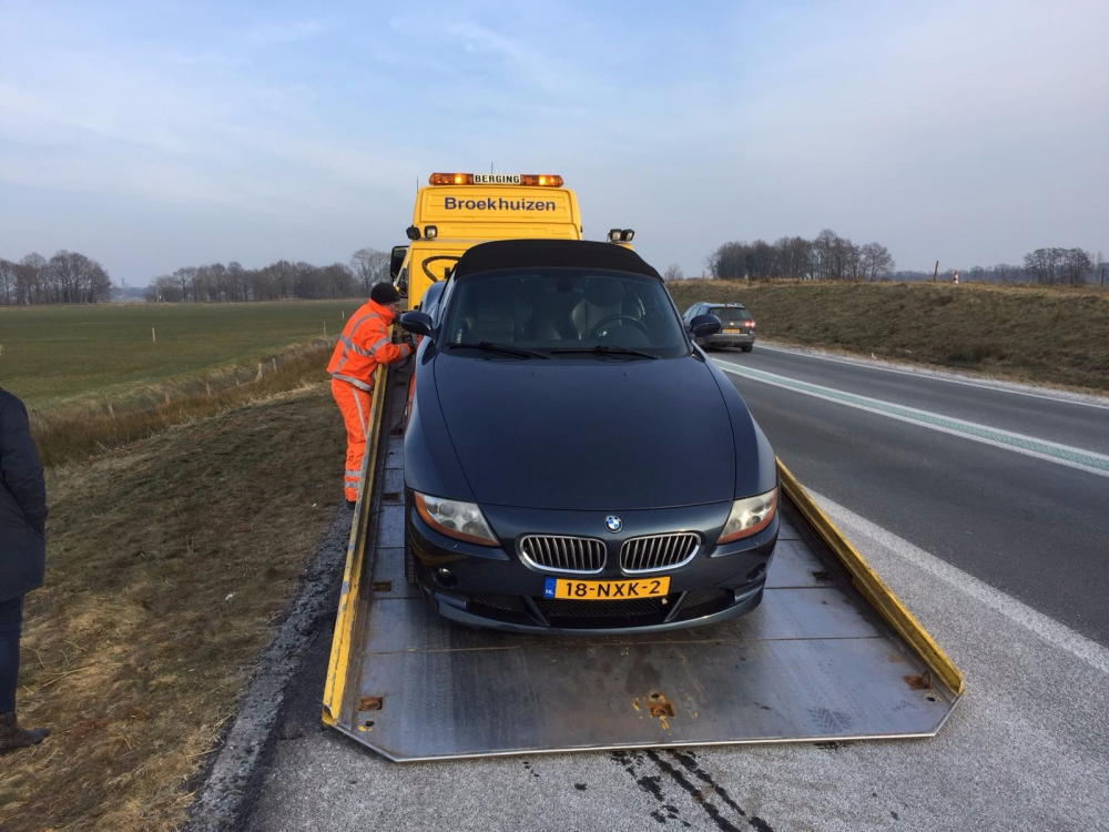

Komt me bekend voor, in maart ben ik hier nog mee gestrand en afgesleept door de ANWB.

Het probleem is inmiddels verholpen. Het tankje is vervangen bij een lokale garage. Het was gewoon even makkelijker gezien de auto zo omhoog kon. Naast het tankje is ook het onderste O-ringetje vervangen.
Aangekomen bij de garage was het tankje gestopt met zachtjes lekken en was de auto op een rit van ~5km toch een halve liter aan koelvloeistof kwijt. Maar goed dat ik niet de gok heb gewaagd om naar Enschede te rijden.
