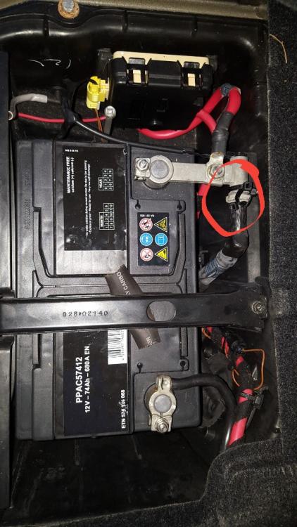

Heb je een foto van je accubak?
Zit je accu zelf goed vast?
Het is waarschijnlijk iets met de BST zelf, of met het kabeltje ernaar toe of met de BST computer. Dat kastje zit in je accubak
Ja dat verwachtte ik al, dat is dus niet zoals het hoort.

Dat wat je omsingelt hebt is je BST.
Daar horen ook zwarte beschermkapjes om te zitten zoals in mijn foto.
Je bst is er óf uitgeklapt (dus is de explosieve lading afgegaan), of hij was al niet goed en was ermee gerommeld.
Waarom de BST is afgegaan (als dat het geval is), is natuurlijk nog weer een ander verhaal. Hier komt het niet zo vaak voor.

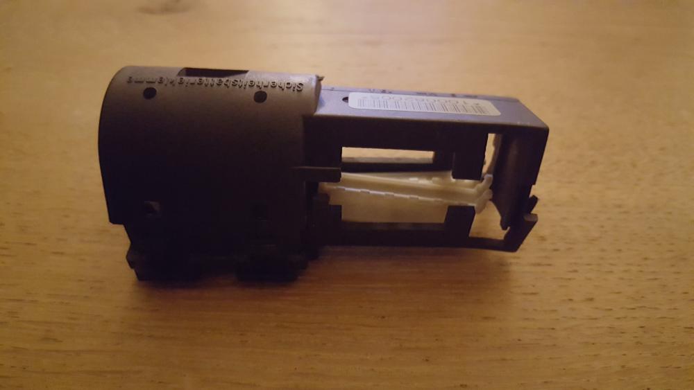

die bedoel je? die is er dus af gegaan door de klap. doet dat meer dan de kabel op zijn plek houden?
de garage had bedacht dat tiewraps een betere optie zijn.
Ok, die heb je dus nog wel. Dit is overigens gewoon een beschermhoesje en geen ding wat de kabel op z'n plek houdt.
Normaal zit de kabel erin geperst.
Maar dit lijkt er dus wel op dat je BST gewoon af is gegaan.
Waarom is een raadsel (kan ook wel een raadsel blijven, maar het moet natuurlijk niet weer gebeuren als je een nieuwe monteert)
