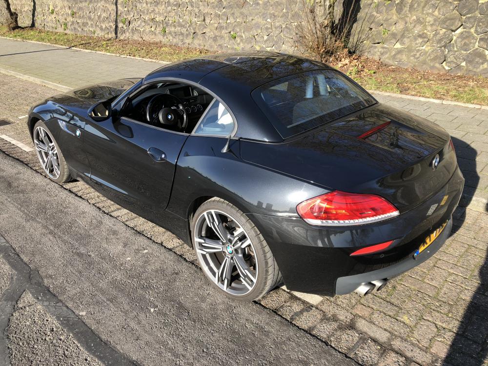

In het kader van de voorbereiding van de paasrit heb ik even de achterbak opgeruimd om een tasje kwijt te kunnen. Tuurlijk moet met de paasrit de kap open (ik denk het niet gezien de briljante weersverwachting) dus ook de beschermkap netjes uitgeklapt. Keuken rol voor eventuele poetsacties netjes links achter gelegd. Enfin rondje rijden, mooi zonnetje vanochtend dus kap ff naar beneden. En ja je raad het al, kap netjes in zijn ruimte maar  echter de achterklep bleef zoet openstaan en het ledjevan de kapbediening werd rood en de kreet "dak bedienin !"g op het navigatie scherm.
@#$%^&* dus niet getreurd dak weer omhoog. Jammer maar hij reageerde helemaal nergens meer op dan alleen het irritante piepje met kreet dak bediening. Kijken in de achterbak dat ging nog net en ik zag die keukenrol waar een dakarm op steunde. Dus ff de keukenrol er tussen uit pielen en klaar toch....
De keukenrol zat muurvast klem en er was geen beweging in te krijgen. Om nu met een openstaande achter klep naar een garage te rijden te gaan rijden is natuurlijk ook geen uitdaging. Kortom Tom Poes verzin een list........
De list is simpeler dan gedacht, daarom meld ik het hier ook maar even want ik zal vast niet de enige lulhannes zijn die zoiets stoms doet. Auto stond nog met de motor aan, dus motor af en compleet van het contact af. Even wachten en dan contact aan. Het hatelijke rode ledje bleef uit en dus maar op het open knopje geduwd en tot mijn opluchting ging het dak gewoon weer omhoog. De suffe keuken rol daar weg gehaald en daarna de kap weer naar beneden. Tadaa, verder niets meer aan de hand.
Door het contact af te zetten reset hij blijkbaar de dakmeldingen en luistert hij weer naar de knoppen.
Conclusie als om wat voor reden het dak ergens op vastloopt rustig de auto van het contact afhalen en daarna kan je dak weer bedienen. Ik heb vanzelfsprekend deze actie niet meer herhaalt om te kijken of dit echt de remedie is, maar het werkte. Mocht je zelf zoiets stoms uithalen dan weetje nu hoe je de boel weer kan opstarten.
