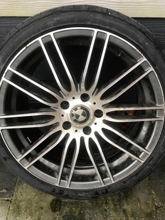

ik heb een klein scheurtje aan binnenzijde achtervelg. nu is mijn vraag: laten herstellen of is dit onverantwoord?
het zijn replica's 19"

Hmmmmm, ik zou er niet meer serieus mee rijden, ja naar de garage en laten maken zou ik ook niet doen. Blijft, denk ik toch een zwak punt, Ik zou naar een vervanger uitkijken. Komt overigens wel vaker voor. Als ik de auto was (komt niet zo vaak voor) loop ik die velgen achter wel na, maar kijk ook niet echt aan de binnenkant, dat de volgende keer maar eens doen.
aangepast door pampus
ik rijd er niet meer mee rond, rij op winterschoenen nu :-)
had het zelf ook niet opgemerkt, maar had constant bandendruk verlies........; na grondige inspectie zag ik het uiteindelijk

heb ondertussen velg laten lassen, kan ik rustig rondkijken naar andere.....
