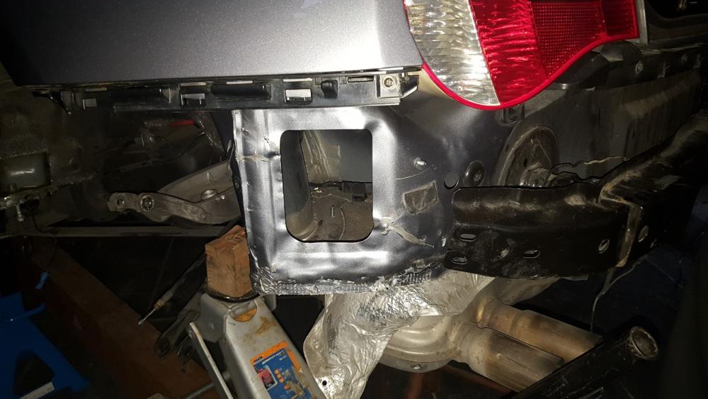

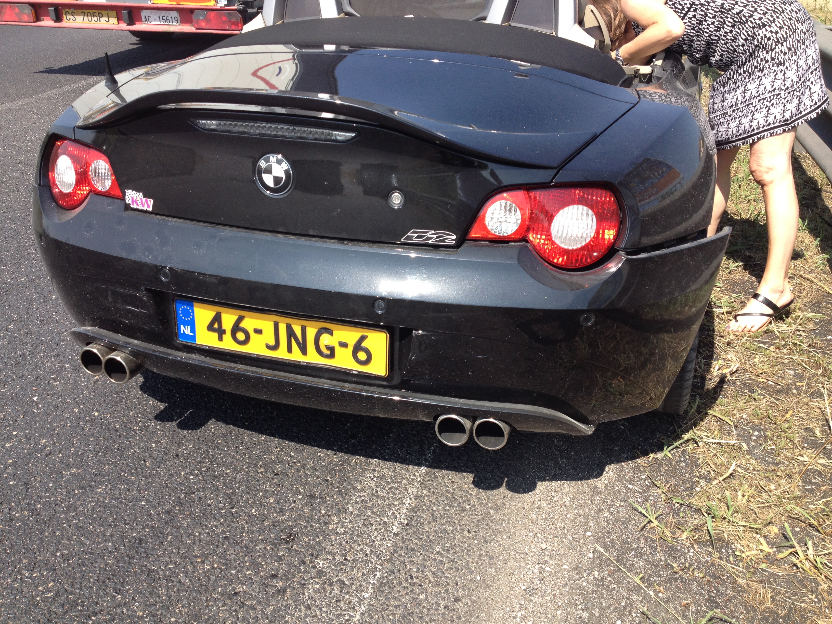

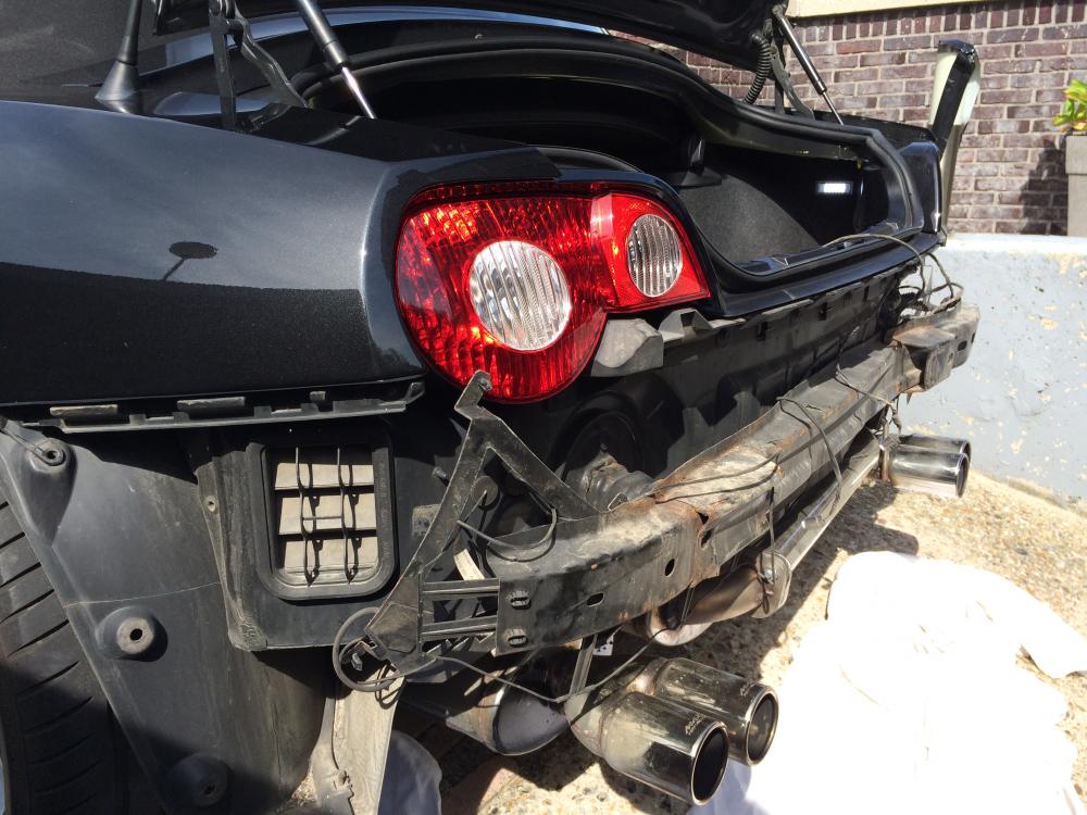

op bijgaande foto's zie je schade op een z4 (links achter). het is schade aan  wat panelen en de bumper. ook is dun plaatwerk vervormd.  op de laatste foto is dit weer in oorspronkelijke staat gebogen.
is deze auto afgeschreven of valt dit onder de categorie kleine schade en eenvoudig te herstellen?

Het is belangrijk dat dat uitgeklopte gedeelte van het chassis zelf heel goed in de verf en wax wordt gezet ivm toekomstige corrosie.
Bumper, spatbord etc is allemaal los vervangen (en dus cosmetisch), maar het chassis blijft natuurlijk het chassis

Ik probeer de foto's te plaatsen maar het lukt me niet. Eén en twee zijn van linksachter en zo te zien vlak na de aanrijding gemaakt. Verlichting is defect en ontbreekt deels, het wiel zit nog op de naaf etc. Op foto drie zijn wiel en bumper verwijderd maar zit het achterlicht er alweer compleet en schadevrij op. Ik zie ook de wieldraagarm. Het plaatwerk is ter plaatse van de deelnaad met kunststof bumper strak getrokken. Is deze auto dan in opbouw? Is dat in Italië door de eigenaar gedaan? Zo ja; waarom dan nu toch verkoop in plaats van het werk eerst afronden? Dat zou financieel gezien logischer zijn toch? Bovendien begin je in de regel met het herstel van de structuur en niet met de body, tenzij je andere plannen hebt. Voor wat het waard is, mijn 2 centen.

Als ik jouw de schade zo op de foto's zie is die nog wel wat groter want ook achterlicht en spatbord moeten vervangen worden.
Ik schat je schade op EUR 3.500-4.000,= als er geen schade aan de wielophanging e.d. is.
