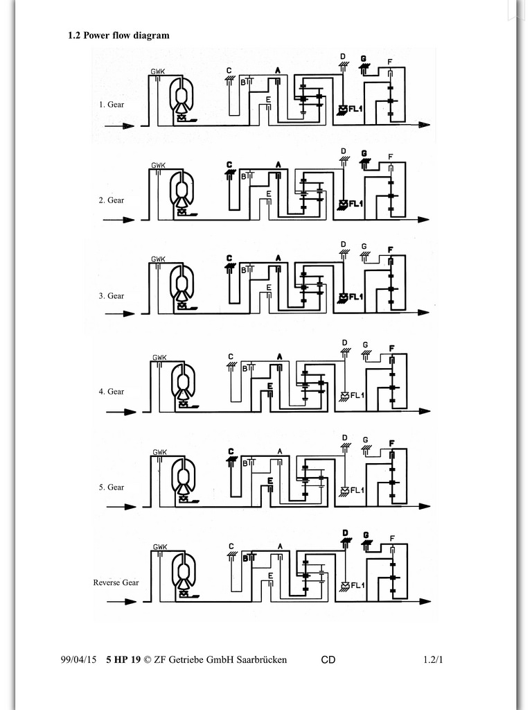

Code P0734 betekend kortweg dat de verhouding tussen de snelheid ingaande as en de uitgaande as niet klopt. In de 4de versnelling zou deze 1:1 moeten zijn.
Na het wissen van de codes heb ik nog een kwartier met de auto rondgereden, nu met resultaat een foutcode P0735. Dit betekend dat de 5de versnelling een afwijkende snelheid vertoond.
Een zeer waarschijnlijk scenario is nu (maar automatische versnellingsbakken zijn moeilijk te onderzoeken) dat er een probleem zit in de E-drum. Als je de bijgevoegde afbeelding bekijkt dan is te zien dat de E-drum zowel in 4 als in 5 is ingeschakeld en in alle overige versnellingen uitgeschakeld. Er kan van alles mis zijn met de E-drum: Slippende koppelingsplaten, lekkende afdichtingen, gescheurd, etc.
Het lijkt erop dat bij dit soort problemen een versnellingsbak revisie de weg is om op te gaan. Kortom volgende week ben ik een gereviseerde versnellingsbak rijker en 2000 euro armer. En dan maar hopen dat het toch niet iets anders is geweest. Het revisiebedrijf kijkt in ieder geval nog even goed mee naar de foutcodes en het gedrag van de auto. Ik kom op google verhalen tegen van de wildste versnellingsbak problemen welke door iets heel kleins opgelost zijn, maar dat lijkt een minderheid te zijn.
