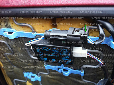

Kan het zijn dat onder de stoel  een relais zit wat daar mee te maken heeft of is dat van de electra stoel verstelling , bijgaande foto .

Vandaag de stoel los gehad  eerst de + accu kabel los en gekeken naar het kabeltje van de gordelspanner en doorgemeten, die was goed .
De gordelspanner met contact spray ingespoten ook de verbindingen van de kabels.
Alles weer gemonteerd maar het lampje bleef branden .
Ik zal Ruud maar eens bellen voor een afspraak ik denk dat hij er wel raad mee weet.

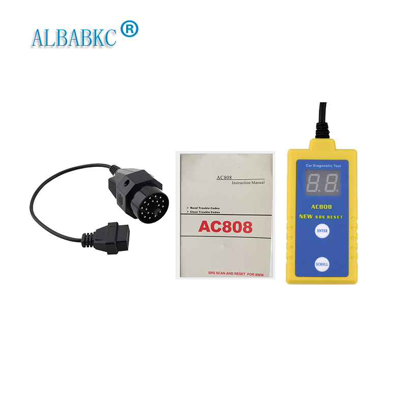

Ik heb nu een tool op ali express gekocht voor € 11 waarmee ik hem kan resetten.
Als ik het binnen hebt zal ik erop terug komen.
