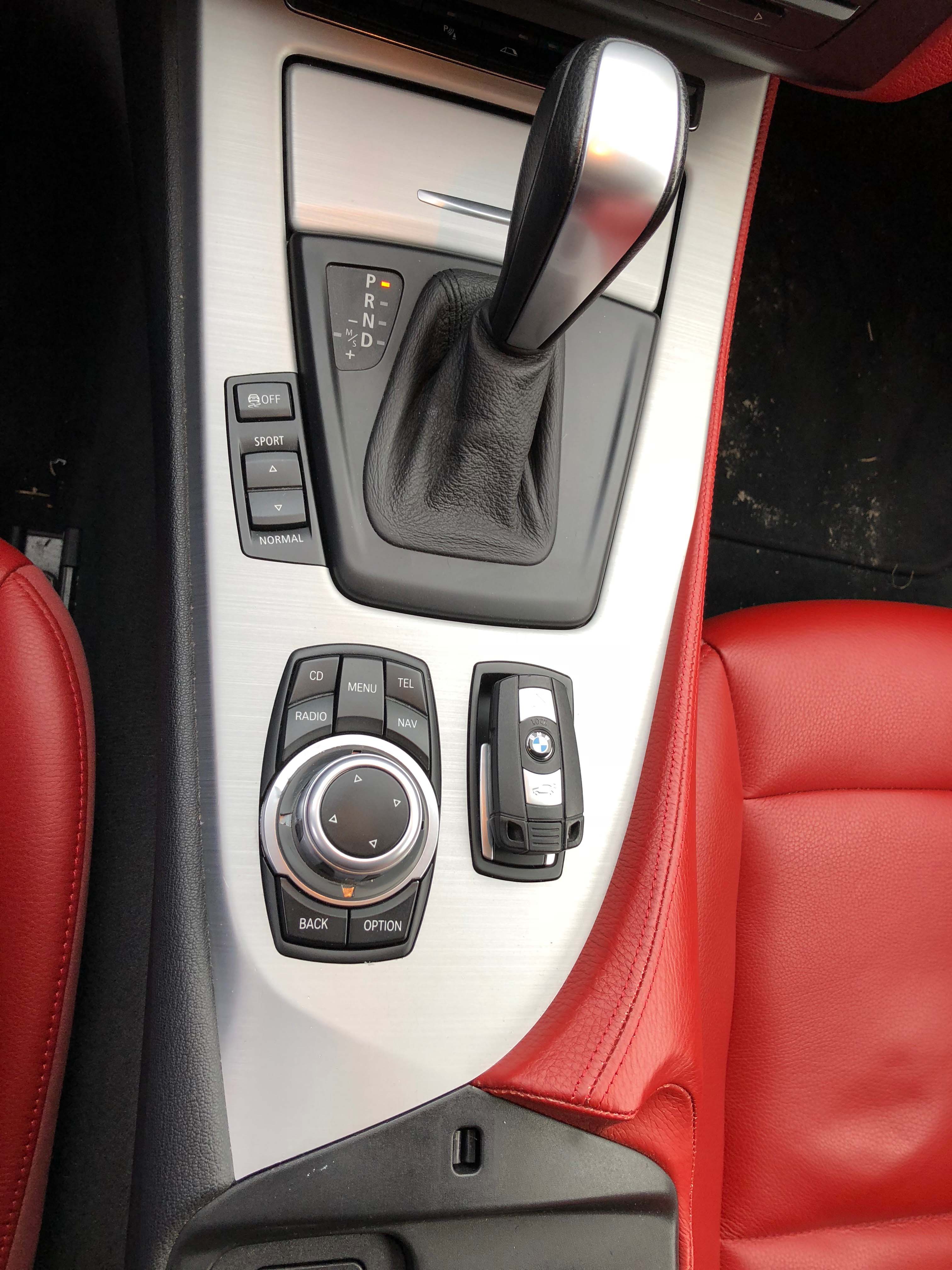

Het middenconsole is ooit eruit gegaan i.v.m. vernieuwen van het leer. Daarvoor het het hele middenconsole (incl. stoelen) eruit geweest. Dat was een hele klus voor de garage/stoffeerder. Nu lijkt het dat voor de controller alleen de hoes van de versnellingspook (het is een automaat) er af moet een daarna het instrumenten console waar de controller zelf op zit. Dit is bij onze auto een aluminium paneel. Zie foto. Daar kunnen heel gemakkelijk krassen of deuken op komen.

Iemand een idee wat zo’n geborsteld aluminium middenconsole kost? Garage heeft een extra kras gemaakt op het aluminium. Ik heb aangegeven dat ik daar niet zo blij mee ben. De vraag die ik terug krijg is wat ik zou willen.
