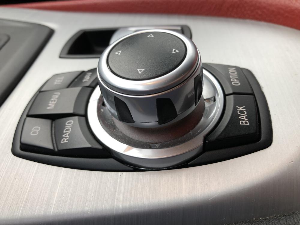

Ik waarschijnlijk de draai/selecteer knop kapot gemaakt. Hij draaide erg stroef en dacht dat de knop iets omhoog getrokken moest worden. Trok waarschijnlijk iets te hard waardoor de knop nu niet meer goed draait en hij ook niet meer in te drukken is. :blush: Stom.
Ik moet nu te weten komen of hij echt stuk is en of de hele module vervangen moet worden. Hoop dat iemand hier iets zinnigs over kan zeggen en of iemand deze controller ook al eens heeft (laten) vervangen.

Ik had inderdaad al gevonden dat dat klepje bovenop met mijn nagel eraf gehaald kon worden. Er zit een torx schroefje onder waarmee ik misschien nog wat kan doen (hoop ik).

Heb je de hele knop er af getrokken ? Kan je het asje zien, zoja kan je daar nog aandraaien, of gaat dat ook stroef ?, dan is de interne draai schakelaar naar de ratsmodee en zal je naw een nieuwe set moeten hebben.

Ik heb niet de hele knop eraf. Maar wel zover dat als je draait dat het niet goed aanvoelt. Indrukken en selecteren lukt niet meer. Ik denk dat ik een nieuwe moet....

Ik heb net via de Duitse eBay contact gehad en kan voor 150 euro eentje laten opsturen voor 15 euro. Lijkt mij de beste keuze. Kan dan aan Ruud vragen of hij hem wil inbouwen en laten kijken naar het dak wat sinds gisteren ook in eens fouten geeft en stotterend half open en dicht gaat.

ahhhhhh die is wel chique, bestellen via alibaba ofzo en dan de oude VOORZICHTIG omhoog trekken, verwijderen en die nieuwe VOORZICHTIG weer om het ongetwijfeld plastic asje drukken vermoed ik, niet te hard heb ik inmiddels begrepen want dan wordt het een duurder grapje......
bedankt @sandere39 gaan eens googlen op M-performance idrive controler button ofzo.....
<edit1 on>
zwarte plaatje opwippen met nagel
thorx schroefje verwijderen
knopje voorzichtig lostrekken
nieuwe erop
thorx bevestigen
nieuwe plaatje erop
of zo iets
<edit1 off>
<edit2 on>
nog simpeler
je schuift um over de bestaande
dat gaat mij zelfs lukken,
ga hem maar bestellen
tadaaaa
<edit2 off>

Dus  met een dun mesje,stanleymesje) het plaatje bovenop eruit wippen overzetknop over de kleine knop laten zakken en zetten,dekseltje erop (met een plakrandje) in de juiste positie erop drukken.
simpel genoeg.
