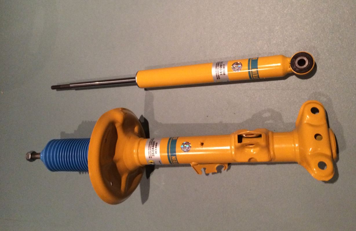

@HUB ; Geen springpads in de set, qua dempers ziet het er zo uit:
Volgens mij is de set zelfs nog iets goedkoper geworden?
Fahrwerkssatz, Federn/Dämpfer "BILSTEIN - B12 Pro-Kit"
