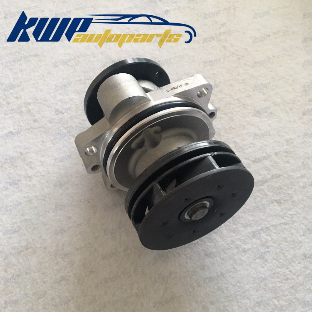

Ik heb de onverwachte luxe om uit twee koelwaterpompen te kiezen.
De oude blijkt in prima staat en ik heb een spiksplinter nieuwe geleverd gekregen van SKF.
Ik had wat onderdelen bij D-parts besteld vanwege koelwaterproblemen en had voor de zekerheid een gebruikte waterpomp erbij laten doen omdat ie maar €10,- was.
Bij aflevering bleek het schoepenrad beschadig te zijn, waarop ze een nieuwe zouden afsturen, Deze blijkt nieuw te zijn.
Wat is het probleem hoor ik je zeggen.
Nou niet echt een probleem ik zie alleen dat de schoepen van beide pompen afwijken.
De plastic van het origineel is lomp en recht van plastic
De SKF verzie heeft meer gebogen schoepen van metaal.
Weet iemand of een van de twee een betere druk of opbrengst heeft?
Sowieso als je een oude waterpomp uit je motor hebt altijd een nieuwe terugmonteren.
Een waterpomp is een slijtageonderdeel. En dan heb ik het niet over het schoepenrad wat eventueel stuk kan gaan (ontwerpfout bij materiaalkeuze m.i.), maar de vloeistofafdichting slijt op een gegeven moment weg en dan gaat ie lekken. Dat is uiteindelijk onvermijdelijk.

De conditie van je pomp is eenvoudig te testen: multiriem losmaken (kwestie van de spanrol onder druk zetten), en de poelie van de waterpomp testen op axiale speling of een schrapend geluid/gevoel bij ronddraaien. Eén of beide symptomen suggereert dat de lagers niet meer kosjer zijn.
Als de lagers ver genoeg versleten zijn komt er zó veel speling op de as dat - bij een 6-cilinder althans, ik heb te weinig kennis van de vierpitters - je koelfan in aanraking komt met z'n behuizing en/of de radiator, met alle onprettige gevolgen van dien.
Dan wordt het een simpele rekensom: een nieuwe waterpomp is vele malen goedkoper dan een OEM radiator!
Als die test geen speling /lagerruis uitwijst is er voorlopig niks aan de hand: de multiriem weer terugplaatsen en lekker verder rijden!

4 cilinder M43TU motor. Ik heb de pomp er al uitgehad en geen slijtage o.i.d. waargenomen.
Omdat de andere (gebruikte) pomp toch later binnen zou komen dan beloofd heb ik om deze reden de oude gewoon terug gemonteerd.
Niet wetende dat ze een nieuwe pomp zouden afsturen.

De SKF pomp kost € 37,- dus daar zou ik het niet voor laten.
Klusje is bij een 4-cilinder niet zo moeilijk.
