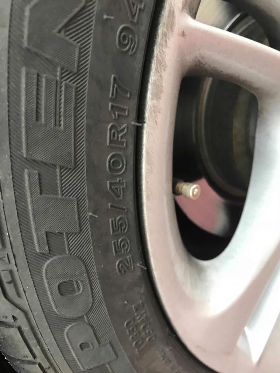

Dit is de ene, de andere is 225/45/R17, maar dat fotootje wil niet opladen. Kennelijk te groot. Dit is dus de achterband 255/40/17.

5a27024dab248_ScreenShot2017-12-05at21_31_13.thumb.png.100aa90cc44c174183a260a0c117fd10.pngDeze:
Ik wil niet perse overal dezelfde banden, alleen ik begreep dat er voor de ene maat geen all season banden zijn. Ik heb geen idee wat de breedte maat van de velg is.  Staat dat ook op de band ergens? Dan ga ik het morgen bekijken (auto staat in de garage 15 verdiepingen lager)
Als ik het linkje volg heet dat dus style 292
aangepast door sphyrnidus
ja pcies en die zijn in 8 en 8,5 inch uitgevoerd
ffe op autobandenmarkt kijken of ze beide maten hebben.
De velgmaten staan an de binnenkant van de spaken meestal maar op de velgensite staat het er ook bij
De maat is dan 8 inch breed x 17 inch diameter type J
