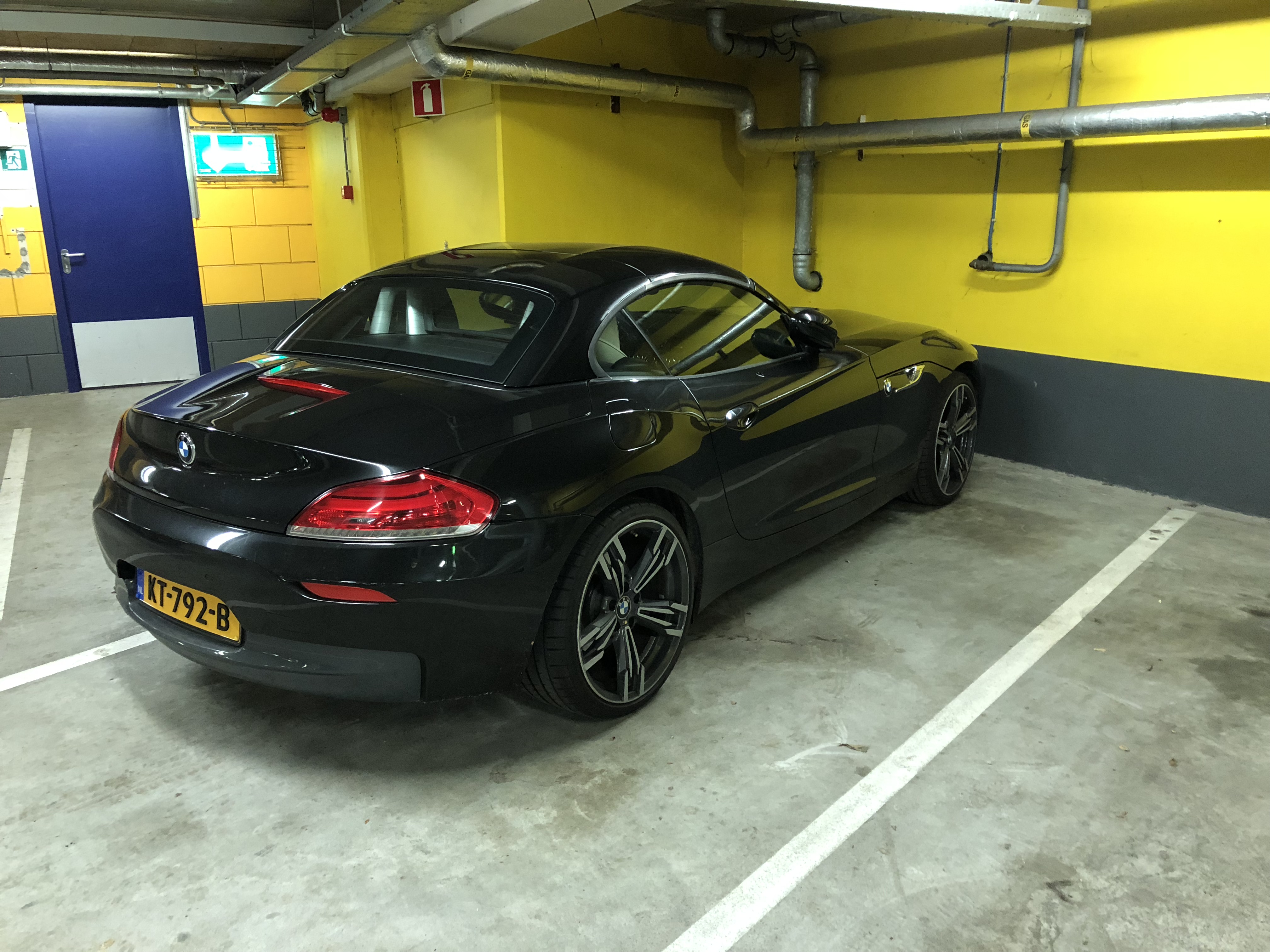

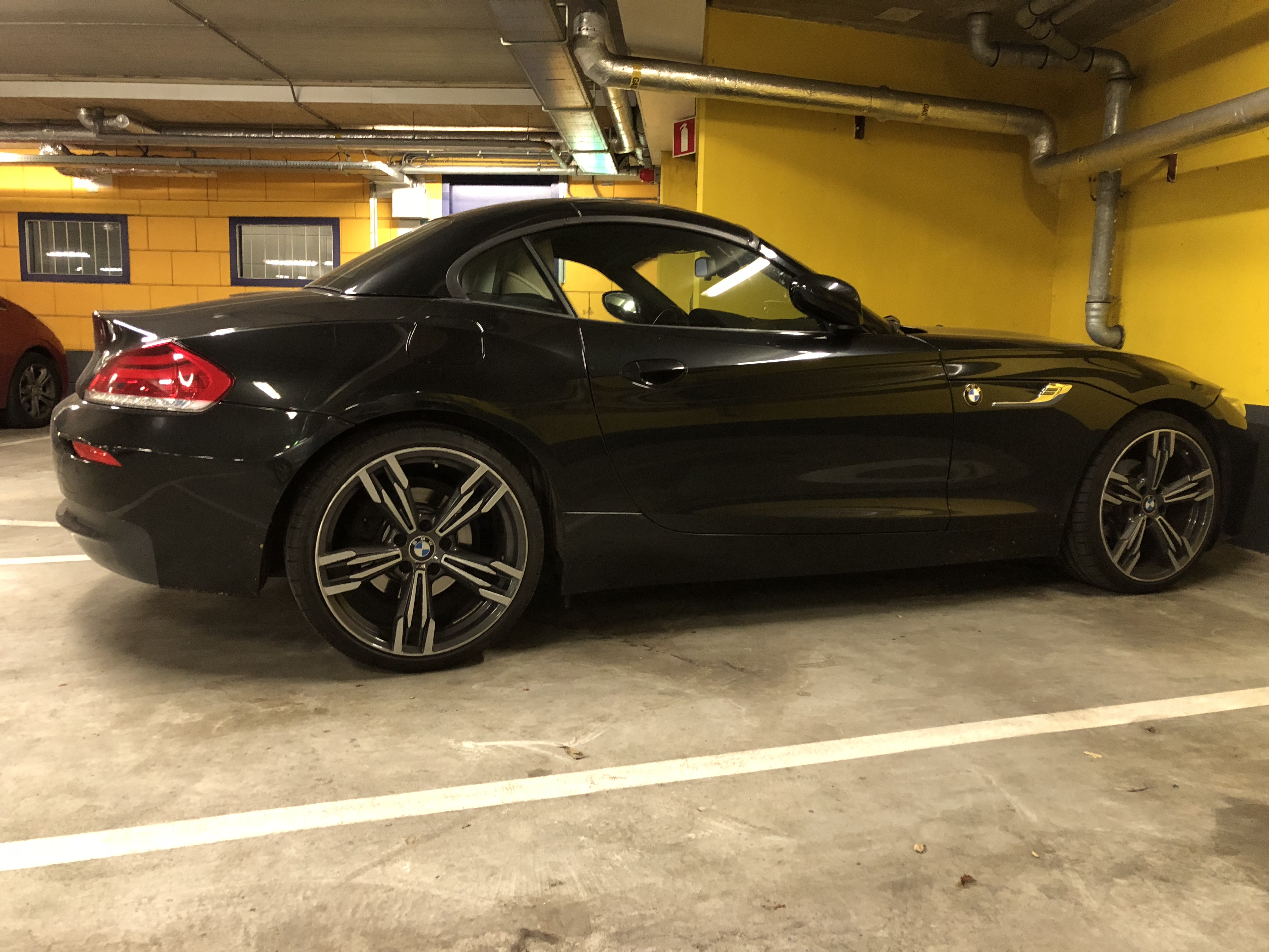

Mijn z4 e89 houdt het sowieso 4 tot 6 weken uit en heb dus nog geen ervaring met een lege accu. Ik vervang ze overigens binnen vijf jaar preventief, want gezeur in een parkeer garage kan en wil ik niet hebben. Ook wordt het in die garage niet kouder dan 5 a 7 graden. We zullen het meemaken deze winter, ik probeer er toch een paar keer per week mee te rijden.... en ik vind dat geen straf hoor.....
De nieuwe accu.... en de fijne plek waar ze staat....
Ja Frank, ik kan zelfs de deur links maximaal openzetten, het is min of meer mijn vaste stekkie bij de buitendeur, die nauwelijks gebruikt wordt omdat de meeste bewoners de binnendeur nemen naar de appartementen. Het is een niet zo populaire plek en voor mijn doel, voorkomen van deukjes van deuren prima, links geen auto’s en rechts mijn buurman die net zo’n zeikerd is 😇
