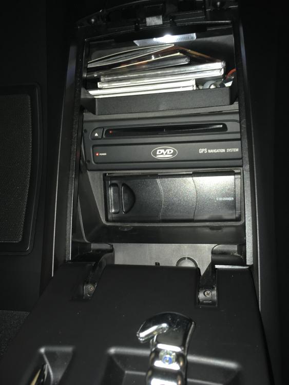

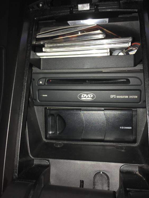

Ik ben op zoek naar het bakje wat op de plek van de CD-wisselaar zit (zie afbeeldingen). Bij mijn auto zit daar nu niets (zie onder de DVD-speler) en kijk je zo tegen het metaal van de auto aan (zie afbeelding).
Ik ben al bij de BMW dealer geweest welke overal navraag gedaan maar dit heeft geen resultaat opgeleverd. Ze hebben geen idee wat het artikelnummer is. We hebben het volgende artikelnummer: 51 46 7 043 819 besteld maar deze is niet de juiste en kan ik weggooien.
Heeft iemand enig idee om welk bakje het hier gaat en wat het artikelnummer van BMW is.
Hierbij ook een foto van mijn trots :).
Mijn dank is groot.

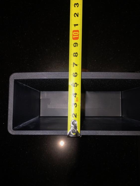

Gisteren even bij de stalling lang gegaan om het een en ander na te meten van de opening en het bakje.
De opening heeft een breedte van ca. 15 cm en hoogte van ca. 6 cm  (zie afbeeldingen). Het bakje heeft een breedte van ca. 17,5 cm en een hoogte van ca. 5 cm. (zie afbeeldingen).
Voor wat betreft de hoogte zou het kunnen passen al zit het bakje er dan niet klem in. Maar het vakje is ca. 2,5 cm te breed om in de opening te passen. Ik heb het idee dat dit bakje voor de DVD-speler is want die is iets breder dan de CD-wisselaar. Ik dat eerst misschien heeft iemand de verkeerde productsticker op het verkeerde artikel geplakt maar deze komt overeen met het nummer wat in het pakje staat.
Ik hoop dat iemand begrijpt wat hier aan de hand is.
Groeten,
Matthijs

Op 24-11-2017 om 10:01 zei Blackwwz3:
Volgens mij klopt het bakje. Echter voor monteren moet de voorkant(waar het luik zit) eerst gedemonteerd worden. Dus het bakje zit als het ware achter het paneel. Het bakje is niet te monteren door de klep open te doen en op de plek van de wisselaar erin te schuiven
Dat dus. Je moet het bakje dus opmeten langs de brede rand aan de voorzijde. Dan is het bakje inderdaad breder dan “het gat” het bredere front verdwijnt deels achter het plastic van je middentunnel.
Als ik het zo inschat op basis van hoe je het nu hebt opgemeten kom je wel aan 6 cm of meer bij de rand aan de voorzijde van het bakje.
De reden dat je navigatie DVD drive breder lijkt is dat je daar tegen de bredere voorkant aankijkt, die uitsteekt Als je die demonteert is die achter het frontje ook smaller. Als je die demonteert komt er dus ook een bakje met breder frontje en smallere achterkant voor terug.
Om te beoordelen of het echt  past zal het hele stuk van je middentunnel tussen zeg even het muntenbakje en de bovenkant tussen de hoofdsteunen eruit moeten. Dan duw je het bakje erin en dan zet je dat deel van je middentunnel weer terug (en dan chargeer ik nog; het is wel even werk om dat deel eruit te halen en terug te zetten).
Nog even een plaatje geschoten met gemonteerde wisselaar. Zoals je ziet loopt het plastic van de afdekking verder door dan de randen van “het gat” op jouw foto en aan de bovenkant bijna tot aan de DVD. Voorkant gemonteerd is dus ook hoger dan hoe jij het bakje meet:
Volgens mij moet je meer weghalen om het bakje te plaatsen, alleen het staande gedeelte van het middenconsole is m.i. niet voldoende.
Volgens de bijgevoegde beschrijving (blz 7)  van de inbouw van de CD-wisselaar moet je nog meer loshalen, want ik neem aan dat het bakje
daar achter zit, anders zou je hem er ook zo in kunnen schuiven.

Het klopt dat de rand van het bakje hoger is dan 6 cm, Ik heb het even nagemeten en deze is precies 6,2 cm. Maar op de de eerste afbeeldingen die ik mee gestuurd heb kun je zien dat deze rand op de plastic middentunnel komt te liggen en niet er achter. Dit is ook te zien op de afbeelding die CorvH heeft toegevoegd. Dat is ook de reden dat ik twijfel of dit het juiste bakje is.
Ik heb de binnenkant van het bakje opgemeten en deze is 17,3 cm wat zou betekenen dat je een rand t.o.v. de plastic middentunnel zou moeten zien op de foto's. Deze rand (overmaat van 2,3 cm) zie ik niet op de foto's. Het bakje lijkt op de foto's eerder nog smaller en hoger dan het bakje wat ik hier heb liggen (zie afbeelding). Helaas is er ook een hoekje uit het bakje gebroken door het koude weer :( . Dus ik moet in ieder geval een nieuw bakje bestellen.

Vandaag het nieuwe bakje opgehaald en gelijk nagemeten bij de dealer. Ook had ik het oude bakje mee genomen om te kijken wat de verschillen waren.
Het nieuwe bakje bleek totaal anders dan het bakje wat ik eerder had gekocht. Het bakje is hoger, minder breed en er zit een soort beugeltje aan de achterkant. Maar het belangrijkste is is dat het volgens mij het juiste bakje is (zie foto's). De maten komen overeen met het gat wat nu nog in de BMW zit.
:clapping::clapping::clapping::clapping::clapping::clapping::clapping::clapping::clapping::clapping::clapping:
De dealer heeft een deel van de kosten voor z'n rekening genomen en ik heb het andere bakje aan hem terug gegeven. Het probleem is waarschijnlijk ontstaan doordat de vorige eigenaar er een 'Buisness' radio met navigatie en cd-wisselaar in heeft gezet :blink:. Volgens het chassisnummer is de auto ooit geleverd met radio-CD speler en zou het bakje met nummer 819 er oorspronkelijk in horen. Het bakje met 818 hoort bij de 'Buisness' radio. Het heeft dus niks met dat Japans/europese model te maken .
