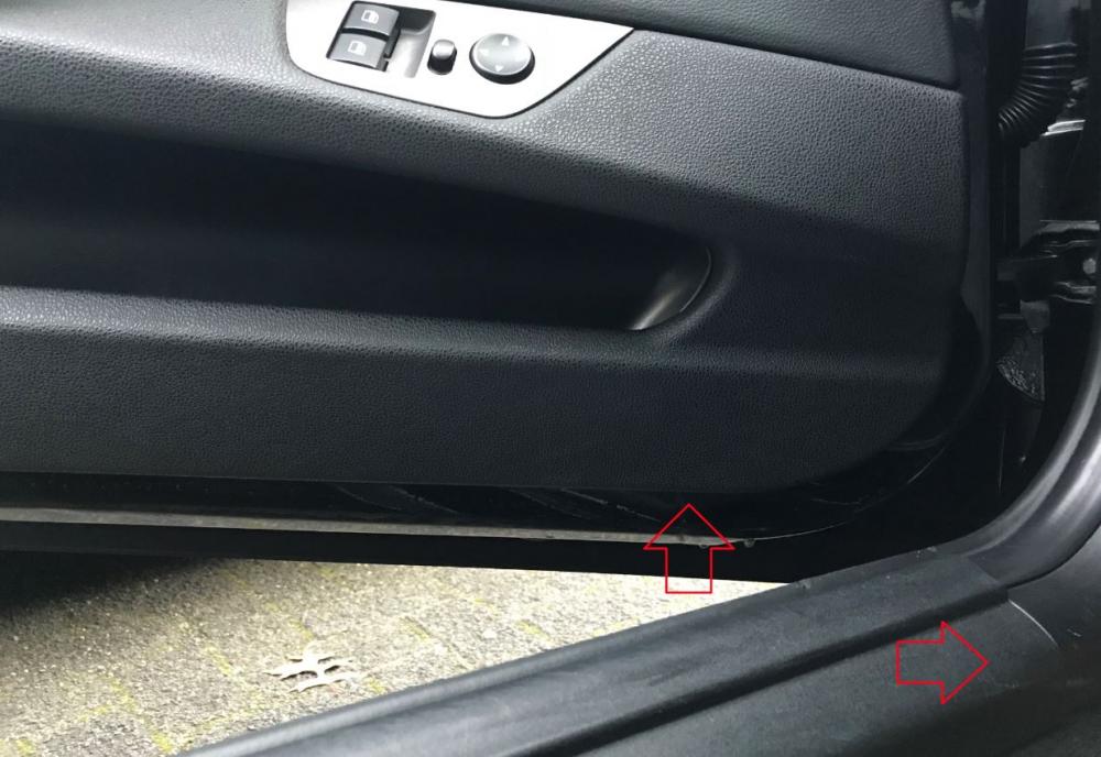

Klinkt bekend bij mij was de deurfolie lek. De kit tussen de deurfolie en de deur wordt na verloop van tijd slecht waardoor er water tussen door gaat lekken. Bij mij was de vloermat nat en lag er water op het deurrubber.
Je kunt dit testen door met de tuinslang op de ruit van de deur te spuiten. Komt er dan water tussen je binnenpaneel en het metaal van de deur uit, dan weet je dat de deurfolie vervangen of opnieuw afgekit moet worden. Ik heb dit destijds laten doen bij een BMW specialist voor ca 130 euro (wel origineel BMW onderdeel). Er zijn ook how-to te vinden op internet maar ik had er zelf even geen zin in ivm de airbag in de deur.
Als dit het probleem is niet te lang mee wachten anders wordt het ook onder de mat erg vochtig en dat krijg je er met dit weet lastig uit.
Succes.
Horus, ik zie dat het water tussen het binnenpaneel en het metaal van de deur te voorschijn komt en over de dorpel naar binnen komt.
Redspeed, bedankt. Lijkt me inderdaad dat de deurfolie dan de oorzaak is. Ik ga ermee aan de slag.
