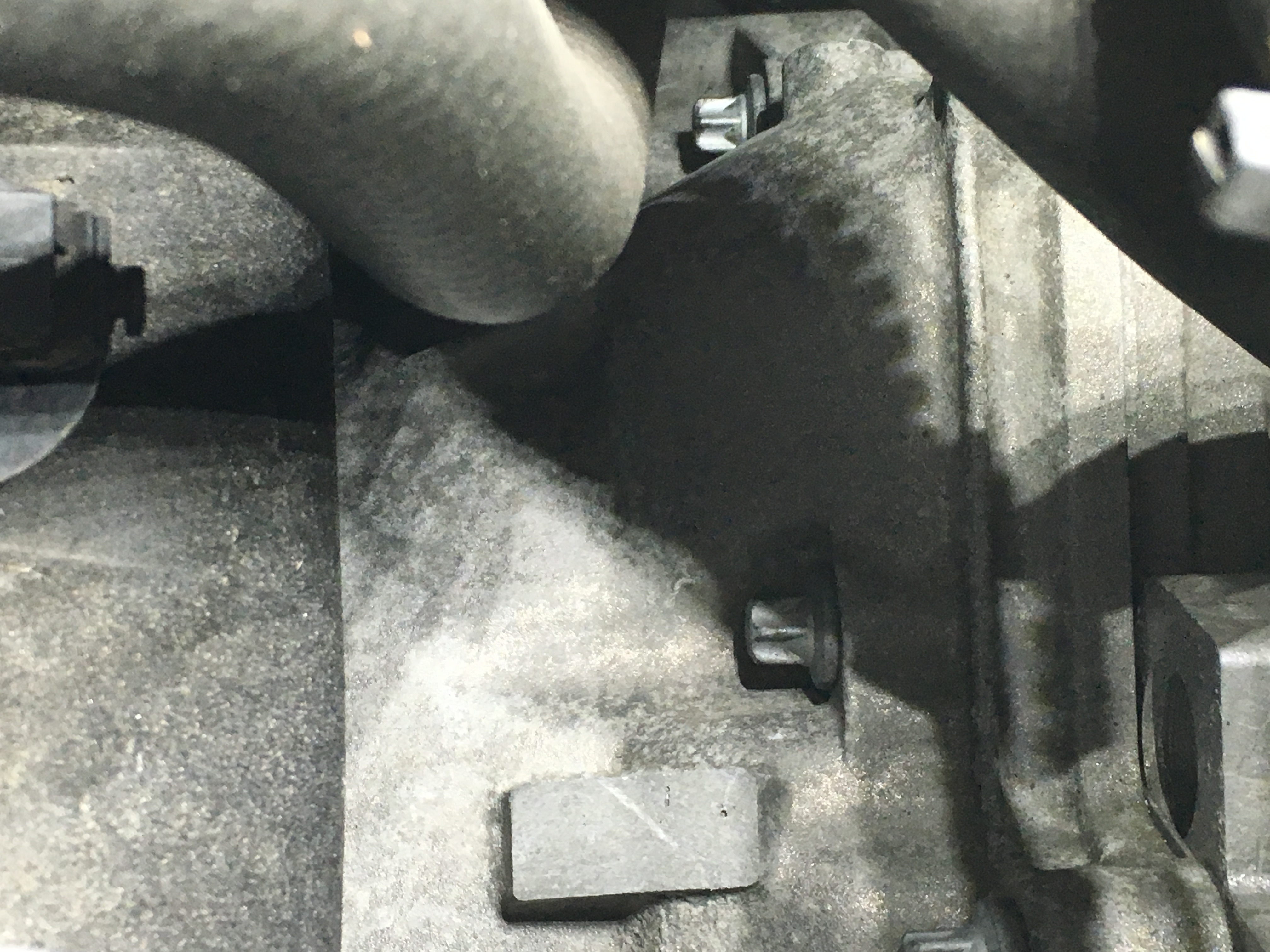

Wellicht even de luchtslang weg nemen om de startmotor te kunnen zien van boven af (bestuurders zijde). Accu pool (+!) losnemen. Bedrading van de startmotor los nemen; niet te wild tekeer gaan, dan lukt het prima. Dan moet de startmotor los genomen worden. Die zit vast op de rand van het vliegwielhuis/versnellingsbak. En die zit vast met .... jawel -ik noem dat inti beunhaas bouten- torxs bouten. Daar moet dus een torx dop op, of zo'n ratel ringsleutel; die hebben een iets fijnere vertanding en passen ook. Ik zou daar oppassen voor het werken met niet goed passend gereedschap, want de boel verklooien is definitief! Zo uit mijn hoofd twee bouten los en dan een beetje aan de startmotor wrikken. Hij zit in een flens op het vliegwielhuis. Om te voorkomen dat de startmotor valt zou ik de bouten eerst even niet geheel er uit nemen; goed los draaien dus zodat er flink ruimte komt en dan de startmotor los werken; daarna de bouten geheel uit draaien. Mijn startmotor is dit voorjaar uit voorzorg naar "Boerkamp Voertuig elektra @ klimaattechniek" in Deventer geweest. Geheel nagekeken schoon gemaakt en nieuwe koolborstels voor nog geen 90 Euri's.
vorig jaar gedaan, ik heb alleen de soundgenerator buis weg gehaald. je kunt er dan redelijk simpel bij. mits je je hand even langs alle slangen etc wurmt en zorgt voor goed licht gezien het lastig te zien kan zijn.
je hebt wel een vrouwelijke torx nodig ( maat is me ontgaan)
ik zou ook een oud badlaken over de zijkant hangen aangezien je tegen je spatbord komt etc en je daar geen lakschade aan wilt brengen.
het is wel even oppassen dat je het bakkeliet niet kapot maakt. dat is het lastigste gedeelte mbt het plaatsen,

Iedereen bedankt voor het meedenken en de plaatjes.
Zojuist alle plaatjes gecontroleerd op de juistheid :laugh: en het klopte.
Ben om 12:30 begonnen met sleutelen en om 14:30 reed ik al weer weg bij de garage.
Ik heb het bovenstuk van het luchtfilter verwijderd, daarna de luchtslang en de soundgenerator, je hebt dan voldoende zicht
om de aansluitingen los te krijgen.
Weet in ieder geval nu dat ik dit niet thuis voor elkaar gekregen had, want wel de nodige sleutelvarianten
en doppen en ratels gebruikt.
Lastige waren nog de bevestigingsbouten, voor de dop met ratel was geen plaats, uiteindelijk heeft de monteur met een
vaste lange dopsleutel de bouten losgekregen.
Mij ontbrak het aan overredingskracht om ze los te krijgen...
Monteren van de startmotor ging soepel, mede omdat de bevestigingsbouten een likje vet mee hebben gekregen.
