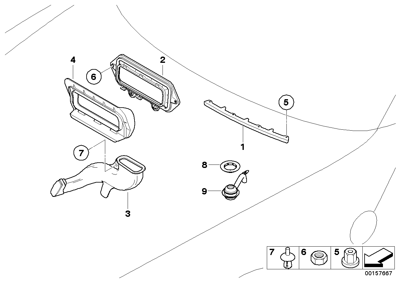

Dit is de afvoer van je airco (nummertje 3) kun je zien onder de motorkap.
Misschien zit deze verstopt.
Bij mij is deze open, want als ik de ZZZZ in de garage parkeer en niet tijdig de airco uitzet, krijg ik altijd natte sokken als
ik later bij auto langs loop :cynical:
