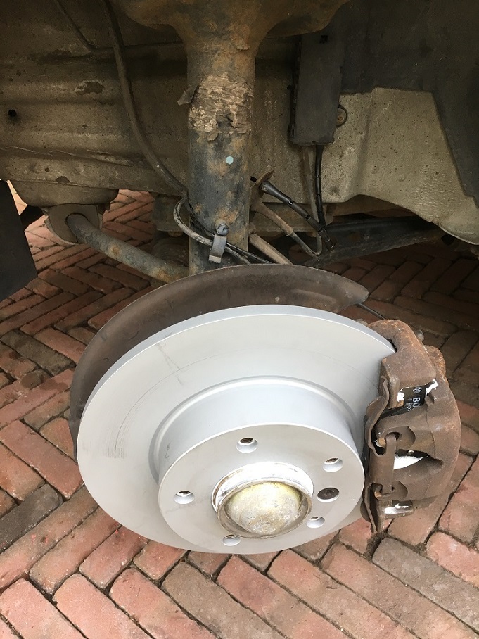

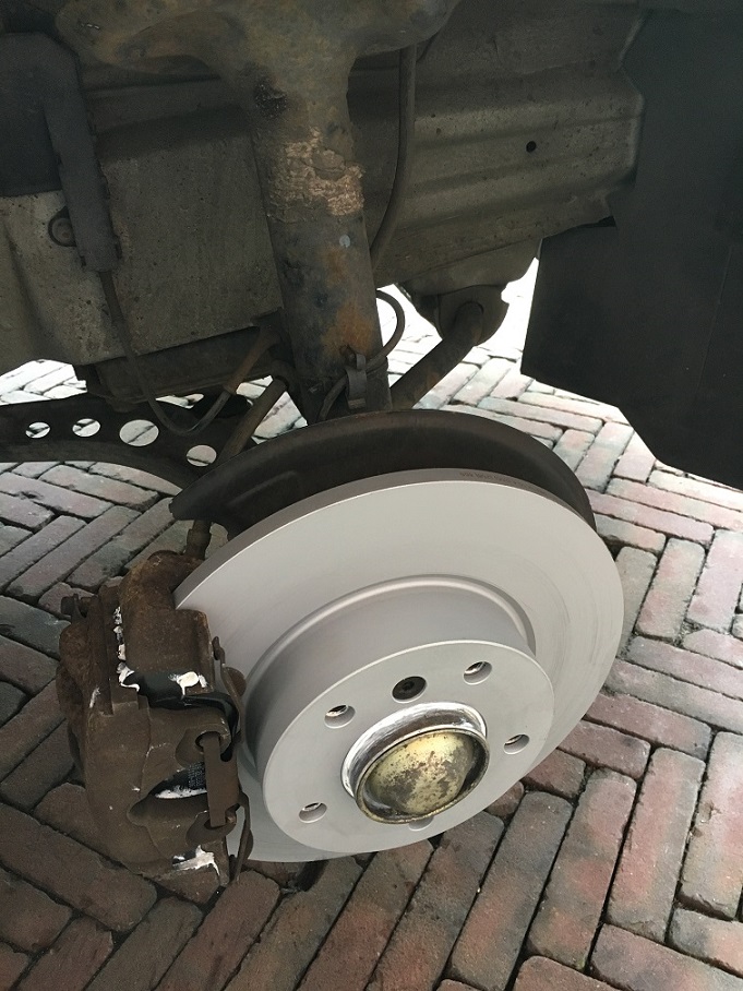

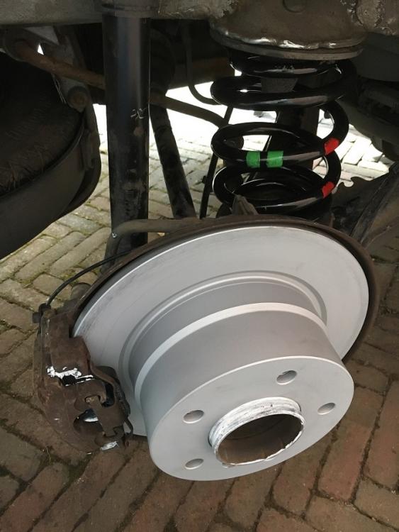

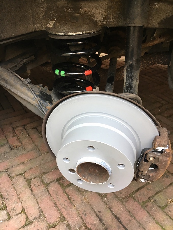

In december moet de ZZZ voor een APK en ik zag laatst dat er rechts achter een veer gebroken was. Ik heb Bilstein B3 veren gekocht, die hebben de zelfde specs als oem. Als ik dan toch bezig ben heb ik maar meteen een paar nieuwe hoge hoeden (die achterschijven lijken daar echt op hè) eronder gezet :clapping:. Ze waren net op het randje (voor 10,3mm en achter 8,3mm en alle blokken op 8mm). Ik heb schijven en blokken van Bosch genomen. Meteen ook maar de remvloeistof gedaan, als je dan toch bezig bent. Kost een paar uurtjes maar het loon de moeite. Jammer dat het seizoen net voorbij is.
