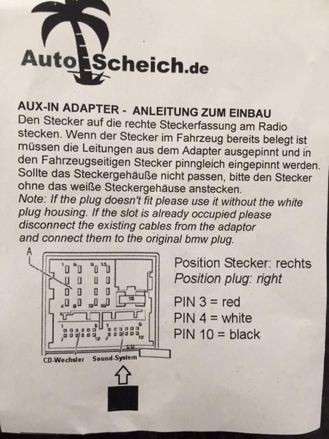

Voor mijn Z4 heb ik een bluetoothadapter gekocht en ingebouwd. Volgens de beschrijving was het een kwestie van inpluggen en werken. Helaas zat er al een connector in mijn cd/navigatiesysteem dus zoals beschrijving signaaldraden op pin 3/4 en 10 (zie foto) Volgens pinbezetting de aux-in en aarde.
Als ik contact aanzet zie ik de adapter inschakelen, ik kan verbinding maken met smartfoon. Maar geen muziek hoorbaar. Als ik smartfoon aansluit op ingang dashboard wekt het wel. Blijf ik toch gedraad verbonden. Wat gaat er mis met de bluetoothadapter?
Ik heb de bestaande connector uit de speler gehaald. In deze connector was pennummer 3, 4 en 10 nog vrij. De signaaldraden van de bluetooth adapter heb ik aan de bestaande connector toegevoegd. M.a.w rode draad adapter zit op pen 3, witte draad in pen 4, zwarte draad in pen 10 van de bestaande connector die weer in de speler zit. Voeding aangesloten, moet volgens mij en aanbieder adapter werken. Helaas niet.

Alleen via  Bleutooth aangesloten: geen muziek. Lijk mij heel simpel, de draden van de Bleutooth adapter die voor de aux zijn, moet je vervangen met je huidige aux draden anders gaat het nooit werken. er zit op de stekker van de Z4 maar 1 input van geluid. dat is of wisselaar, of aux. Bij meerdere moet je een harnaskabel hebben.

Ik ga eens kijken waar de draden van de jackplug naar toe lopen en sluit evt. de draden van de bluetootadapter parallel met deze plug. Ga d adapter en plug toch niet gelijktijdig gebruiken.
Weet je zeker dat je in het goede stekkerblok aan het wisselen bent geweest? De jack plug = AUX. Die zit normaal inderdaad op pinnen 3,4 en 10 van het C stekkerblok. Als je je AUX / jackplug nog gewoon kunt gebruiken klopt er dus iets niet.
Ik ga morgenvroeg gewoon proberen en sluit de boel op de andere connector aan. Lukt dat niet dan soldeer ik hem wel parallel met de aux-jackplug. Doet hij het dan nog niet dan zal misschien de adaptor niet functioneren. Wordt vervolgd.

2.5 si had het bij het rechte eind. Ik zat idd, door spiegelbeeld, op de verkeerde connector te werken.
De boel omgezet en het werkt als een malle.
