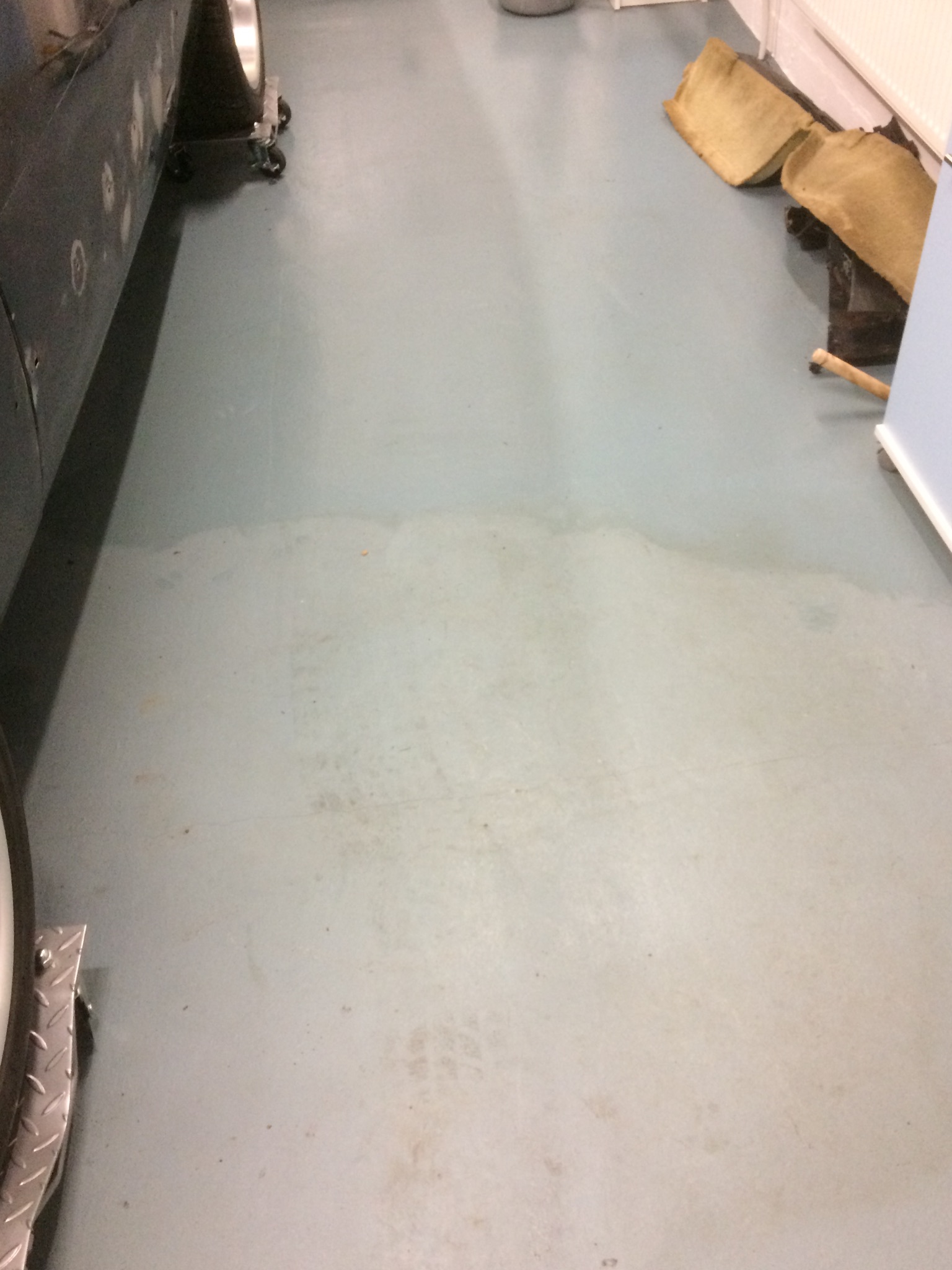

Ik heb de garagevloer geverfd met 2k betonverf.
De hechting daarvan is trouwens niet super (soms komt er een stukje los van onder de band als ie lang heeft gestaan), maar dat kan natuurlijk ook aan het beton liggen.

Geen primer.
Ik heb een kitje van de bouwmarkt gekocht voor 60 euro oid. niets speciaals. Het is dan ook voor een garagebox. Niet een garage aan huis.
Daar zat wel een ontvetter bij (op basis van citruszuur).
Maar het kan ook aan het beton liggen; ik heb het hier over een oude garage met erg witkleurig beton wat van zichzelf ook veel stofde.. Veel kalk oid denk ik.
De reden was ook om het meeste stof weg te nemen.
