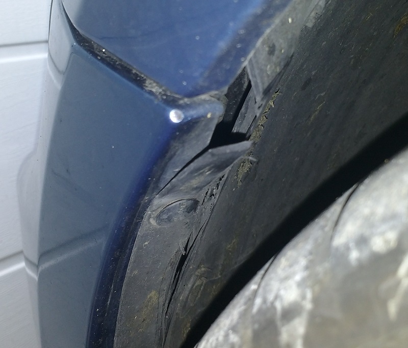

Wordt voor wel krap, maar lost zich blijkbaar vanzelf op:dry:. Ik heb de originele style 108 vervangen voor style 193. Dit is van 8J ET47 naar 8J ET34 voor, en loopt bij hard nemen van een bocht op Frans/Belgisch wegdek net aan. (net als bij het "te hard" nemen van de drempel hier bij de lokale AH...zucht). In eerste instantie heb ik hier niets van gemerkt en dacht ik dat het allemaal perfect paste, maar het blijkt toch soms aan te lopen.

Ter info, er zit een M-onderstel onder. Er stond laatst een Z4M coupe naast mijn auto geparkeerd met BBS velgen (ook zeer fraai). Een vlugge blik leerde me dat deze last had van hetzelfde; aanlopen aan de voor-buitenzijde van de fenderliners.

Dan zijn of je banden te breed en/of te hoog, of je onderstel is aan vernieuwing toe. Ik heb met meerdere Z4s met een KW onderstel altijd ET35 voor gehad.
Met Pirelli 235/35 voor hetzelfde verschijnsel, zowel met Hankook 225/35 als Michelin 225/35 echt nergens last van. Ik noem bewust ook de merken, omdat het ene merk in dezelfde maat anders valt dan het andere.
@Maurits Liggen Bridgestone Potenza 225/40 op (voor). Dit zijn de non-run-flat versies van de banden die ik op de originele 108 velgen had liggen. Ik zie dat jij naar 225/35 bent gegaan, waarschijnlijk doe ik dit ook wanneer ze aan vervanging toe zijn. De voor spiralen zijn nog heel, gecheckt met het wisselen van de banden. En ik voel zo 1-2-3 ook geen versleten rubbers tijdens het rijden. Dus de volgende keer neem ik ook de 225/35 band, ik neem aan de je geen problemen met de anti-slip/stabiliteit elektronica hebt?
