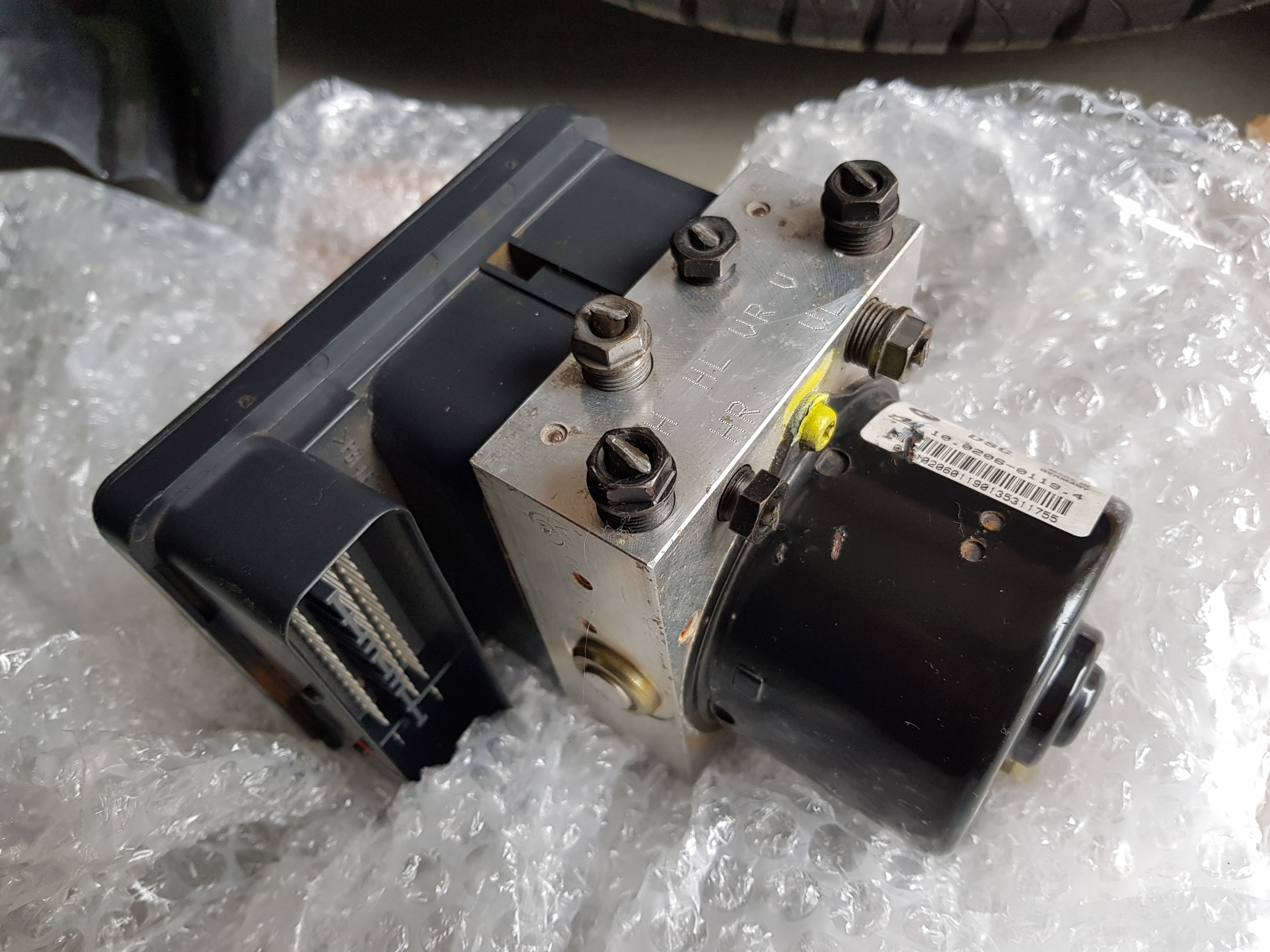

De ABS pomp van mijn E85 (2.5 2004) blijft door lopen. Ook na het uitschakelen van de motor en het verwijderen van de contactsleutel. Ik heb de min van de accu losgehaald om het te stoppen. Bij het weer aansluiten van de accu, begint de ABS pomp meteen weer te draaien. Uiteraard ook twee oranje lampjes op het dashboard (ABS en die rechts daar naast) Ik sta perplex, omdat ik toch minstens zou verwachten dat ie zou stoppen zodra ik het contact heb uit gezet. Ik zou de boel graag uitlezen, maar heb helaas de software / computer daarvoor niet bij de hand.(heb je met watersporters; als je de spullen thuis nodig hebt zijn ze aan boord en andersom)

Ondertussen wel een andere ABS-pomp met elektronica via internet besteld op basis van de OEM nummers. De pomp was hier gisteren direct ingebouwd en de remolie meteen vervangen. Geen slechte zaak.....

De pomp demonteren is goed te doen.
De stekker los nemen van de ecu; de zes remleidingen moeten los genomen worden en dan zit het geheel (beugel met daarop de ABS-pomp met kleppenblok en ecu) nog met 1 bout vast. De beugel zit onderaan ook nog over twee rubbers  waar die af gelicht moet worden.
TIS geeft aan dat het geheel uit de auto genomen moet worden door het linker voorwiel en de kunststof wielkuip te verwijderen. Ik dacht aanvankelijk die pak ik er ook zo wel uit. Maar dat lukt mooi niet zonder de boel (remleidingen)  te verbuigen; dus de wielkuip toch maar uitgebouwd. Dat is voor de montage en een goed overzicht of alles goed komt te zitten ook niet verkeerd.
Na montage moeten de remmen ontlucht worden. Daar is (TIS) een vaste volgorde voor; voor en achter maakt niet uit, maar wel eerst de bijrijderskant en dan de bestuurderskant.
Ja, en dan..... moet de nieuwe ABS-ecu van de VIN codering van de auto worden voorzien. Dat moet kunnen met NCS Expert / Inpa; Ik heb dat dus bij de dealer laten doen. Inmiddels heb ik een nieuwe versie van NCS Expert en Inpa en dus mijn eerdere mods in de modules weer aangebracht.
