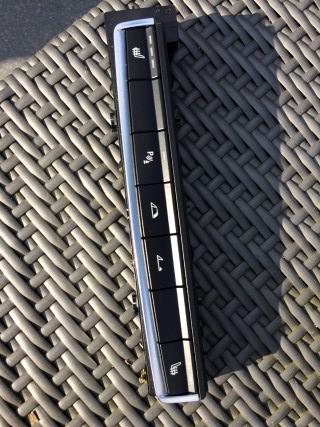

Op Ebay heb ik een donor module gekocht. Het was een andere uitvoering maar het ging me alleen om de dak open en dak dicht knoppen. Heb de module uit elkaar gehaald door het raamwerk los te halen, deze is met nokjes geklemd. Voorzichtig zijn de knoppen los te wippen door ze aan de bovenzijde (de kant van het lampje) los te trekken. Doe je het andersom breekt hij waarschijnlijk af.

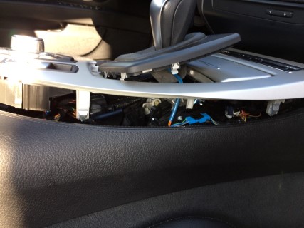

Het losmaken van de middenconsole:
Zet eerst de pook in stand D (bij automaat)
Gebruik een kunststof tooltje om de hardplastic rand om de pook omhoog te wippen, het is even zoeken naar de plek met de meeste grip. De klikverbindingen laten los de knop kan gewoon op de pook blijven zitten (ik kreeg deze er niet af en is ook niet nodig)
Dan steek je hand door de opening en pak de console stevig vast en trek deze krachtig maar ook voorzichtig omhoog. Waarschijnlijk is hij nu voor een deel los en kun je de rest met het tooltje omhoog wippen.
Als de console eenmaal los is (bedrading blijft aangesloten) trek je hem in zijn geheel iets naar je toe en probeer hem voorzichtig in zijn geheel te draaien zodat de asbak zoveel mogelijk richting de bestuurders stoel staat. Vanuit de passagierszijde kan je nu bij de module . Met een beetje moeite  kun je nu de stekker van de module afkoppelen, deze zit best strak.
Dan begint de lastigste fase, nu moet de module losgemaakt worden van de console. Ik heb hiervoor de zichtbare nokjes met een kleine schroevendraaier op gewipt en met mijn andere hand de module voorzichtig naar beneden geduwd. Helaas zitten er aan de andere kant ook nokjes die je niet kunt zien en je kunt er ook niet bij.

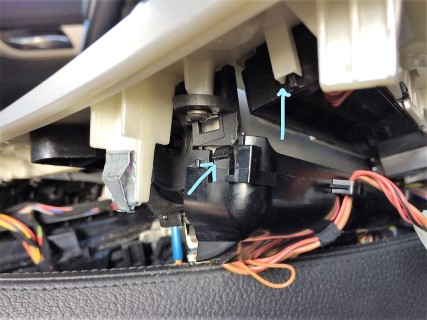

Haal daarom ook de witte stekker op de foto los en haal ook het asbakje los, deze zit ook met twee nokje aan de zijkant vast (zie pijlen op foto). Daarna nog even wrikken om de module rechtstandig naar beneden te drukken en uit te nemen..
(deze zit in een soort slede aan de beide zijkanten.)

Eenmaal uitgenomen kun je de slechte knoppen (eerst raam verwijderen als eerder omschreven) er uit wippen en vervangen door nieuwe en denk hierbij aan de goede volgorde van de knoppen . Daarna weer het raam er omheen klikken..

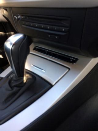

Dan moet er een laklaag komen op de knoppen ter bescherming. Ik heb het raamwerk afgeplakt en 5 lagen transparante zijdemat lak aangebracht (spuitbus Dupli-colour a € 7,50) en als je het goed gedaan hebt zie je na drogen geen verschil met voorheen.
Na het drogen de module en asbak weer terug plaatsen en in de nokjes klikken. Dit is makkelijk. Vergeet niet de  twee stekkers weer aan te sluiten.
Bij het terugplaatsen  van de middenconsole opletten dat deze goed in het midden gecentreerd wordt, er zit daar een nok aan de radiozijde waar de console stevig heen gedrukt moet worden. Daarna kun je hem op verschillende plekken met gepaste kracht in de klemmen drukken waarna hij weer perfect past.
Uiteindelijk ziet het er nu allemaal weer goed uit zonder dat je kunt zien dat er nu een beschermende laklaag op zit die hopelijk het afschilferen voorkomt.
