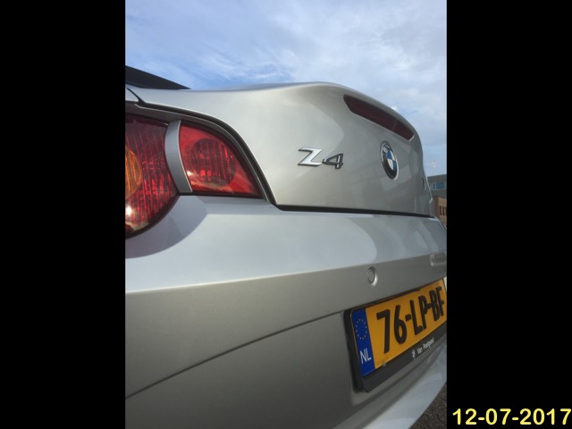

De bumper en de lijsten zitten er inmiddels op. Het is trouwens een originele m bumper geworden :wub:. Peter van PMperformance heeft er 4 pijpjes onder gelegd. Wat een held is dat trouwens. Lekker op zijn gemak een geweldig stukje vakwerk leveren. Tijdens de terugrit van 1.5 uur heb ik de grijns (door het nieuwe geluid) niet meer van mijn gezicht kunnen krijgen.
terug naar het onderwerp. De nieuwe achterlichten moeten nog. Maar dat blijft een uitdaging. Er moet toch iemand zijn die mij kan helpen? :rolleyes:
