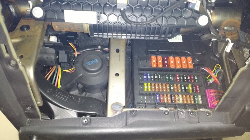

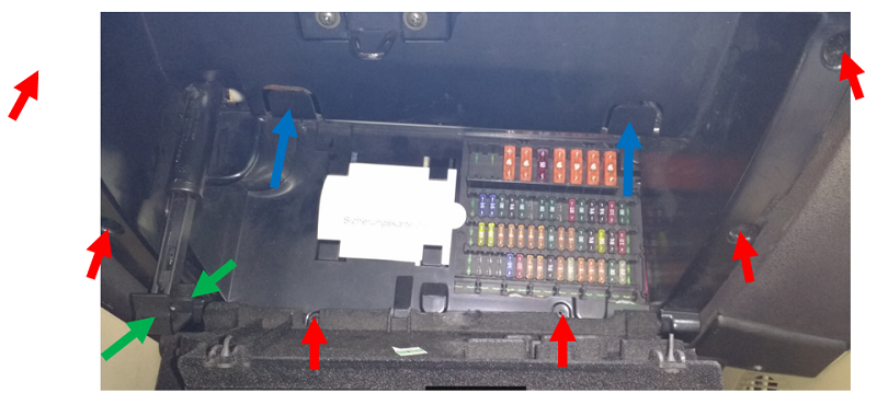

1. Bepaal waar je dashcam moet zitten, meestal rechts naast de binnenspiegel
2. Haal het dashboard kastje er kompleet uit, dit vergemakkelijkt de verdere installatie.
a.       Open het dashboard kastje.
b.       Verwijder de demper. Deze is in te knijpen bij de klepzijde waardoor deze loskomt. Groene pijlen.
c.       Open het dashboard kastje nu volledige door ook de twee clips in te drukken. Blauwe pijlen.
d.       Verwijder nu de 6 schroeven, Rode pijlen (een staat denkbeeldig op de foto).

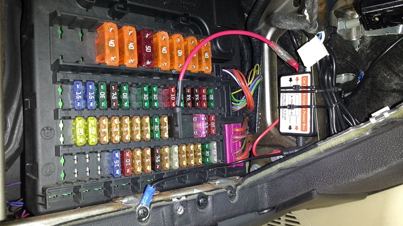

3. De zekering box is nu volledig zichtbaar, bepaal nu in welke zekering je aansluiting wil hebben. Ik heb gekozen voor 28 (regensensor en stuurwiel extra's). De onderste klip in de middelste (horzontale F18-F34) rij, is de rij die onder spanning komt de staan. De bovenste klip van de middelste rij, is het gezekerde. Dit is belangrijk, omdat je de fuse holder er goed in moet stoppen, zodat de dashcam correct is gezekerd.

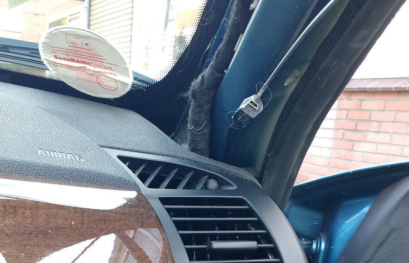

4. Verwijder de kappen om de A-stijl. Dit is relatief eenvoudig.
a.       Verwijder de zonnekleppen aan beide kanten, deze zitten per klep vast met twee kruiskop schroeven.
b.       Verwijder nu het middendeel (horizontaal) boven de ruit. Deze zit vast geklikt aan beide uiteinde. Trek met je vingers voorzichtig aan de voorzijde (aan de uiteindes) van deze kap omlaag. (je hebt je vinger nu tussen de ruit en de kap zitten). Je hoort klik. De horizontale kap is nu los van de andere twee kappen en je kunt de gehele kap naar de achterzijde van de auto schuiven. Doe dit met beleid, de binnenverlichting stekker zit nog vast.
c.       Verwijder nu de kap aan de rechterzijde van de auto om de A-stijl. Deze is simpel te demonteren door deze omhoog te trekken.

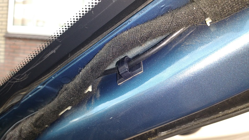

5. Je kunt nu de kabel doortrekken, langs de A-stijl. Ik heb hiervoor een stuk ijzerdraad en plakband gebruikt.
59d3d1fd48ced-IMG_20171001_144953523_kle
6. Monteer de kabel nu langs de kabel die er al zit voor de binnenverlichting. Ik heb extra clipjes toegevoegd en kabelbinders gebruikt om alles goed vast te maken. Heb een hekel aan rammelende dingen.

7. Sluit nu de boel aan test of het werkt. Ik heb als massa-punt (min), de schroef van de zekeringhouder gebruikt. Zorg nogmaals dat alles goed vast zit.

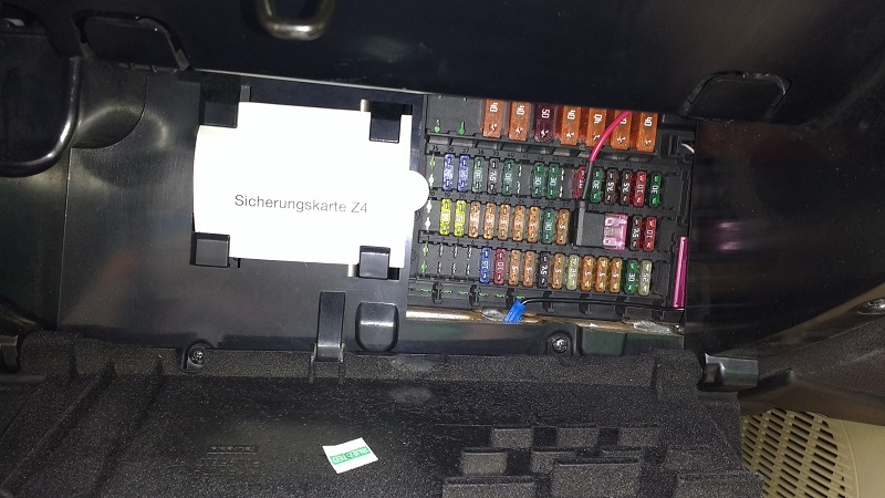

59d3d37a862f3-IMG_20171001_153902019_kle
8. Als alles werkt, monteer alles terug. Test ook even of de dashcam werkt met de zekering van de regensensor verwijderd. Hierdoor weet je zeker dat de zekeringhouder goed is gemonteerd. Met alles terug zie je er weinig van.
