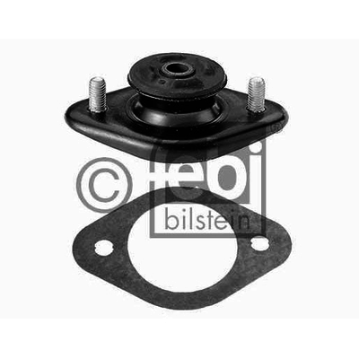

Deze steun moeten wel van onderuit erin gezet worden, maar je moet dus de moertjes vastdraaien vanuit de kofferbak.
Je kan de constructie verstevigen door verstevigingsplaatjes te monteren zoals die in een z3 zitten (die monteer je dan in de kofferbak over de draadeinden van de schokbrekersteun, en daarna dus de moertjes erop)
Onderdeeltje 16:
http://bmwfans.info/parts-catalog/Z3-Roadster/Europe/Z3_2.8-M52/browse/rear_axle/single_components_for_rear_spring_strut/
