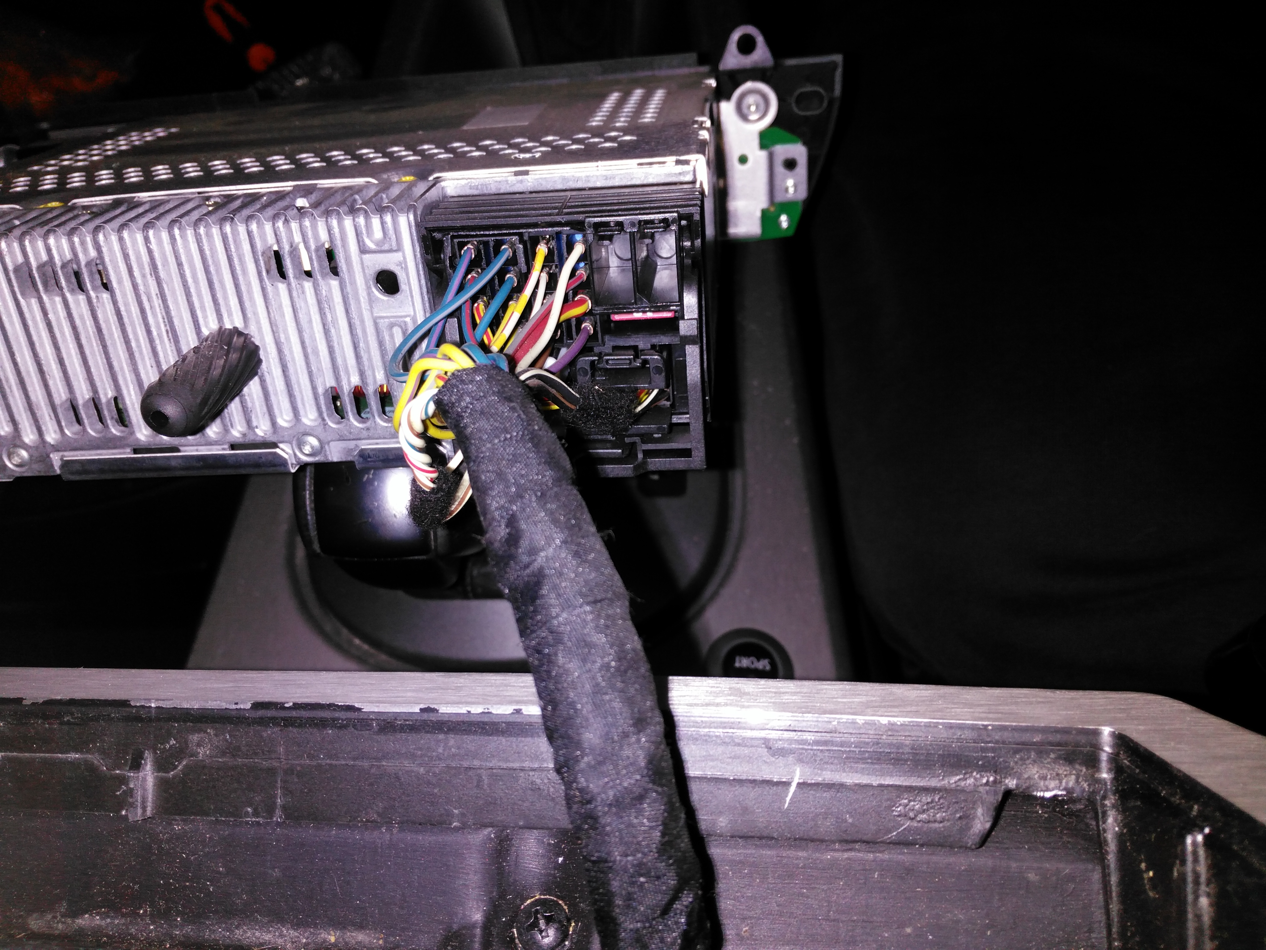

Op 5-2-2017 om 15:40, DSign zei:
Hoe ingewikkeld kan het zijn? :P
Deze heb ik er uit gehaald:
Bedankt hiervoor. Nu weet ik wat ik ongeveer moet hebben.
