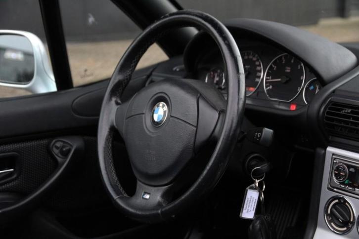

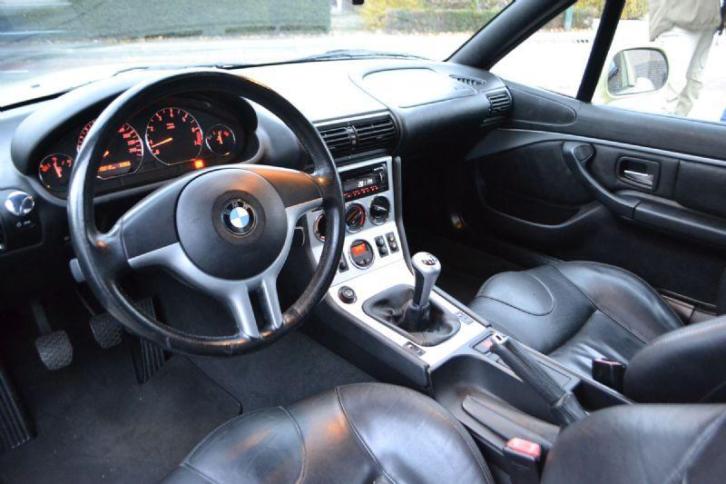

Hallo,
IK heb een vraag over wisselen van een stuur
Ik kan er een overnemen met sleepring airbag en stuur met aluminium inleg , is het stuur zonder probleem te wisselen van een z3 dik stuur voor een update stuur uit een z3 van 2001 of 02 of moet er ook een andere sleepring op .
Of loop ik ook nog tegen andere zaken op.
Graag een mening
  • Reacties 3
Zoek ten eerste uit of je oude stuur een single stage airbag heeft, of een dual stage.
Zoek vervolgens hetzelfde uit voor je nieuwe stuur.
Jaartallen die jij noemt zitten precies in de overgangsfase, als oud en nieuw niet hetzelfde zijn sowieso niet aan beginnen.
Als beide airbags hetzelfde zijn en beide sturen uit een Z3 dan is de kans heel groot dat het zonder problemen past
