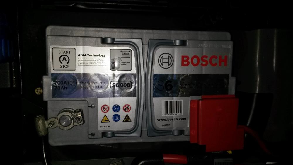

Dat is zeker voldoende:)
anders kun je ook zegge AGM is maar niks ,
en leg nog eens 500€+ neer voor een 12v litium-ion
Ze allemaal beter ,
dat hoor je mij niet zeggen , maar als hem start  dan start hem toch  ... Wat meer wil je
