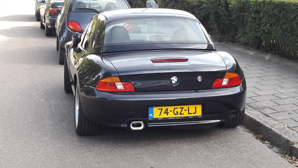

Vanmiddag naar Beekracing geweest om mijn besteld Remus voor de m43 118 pk van 2001 te laten monteren. Helaas het verkeerde type (tm 1998) besteld door de garage.
Maakt niet uit, jammer. Volgende week volgende kans.
Zag de staat van de uitlaat. Pijp sterk verroest en de rest redelijk.
Als de boel er toch af ligt overweeg ik de kat te vervangen door een magnaflow.
Wie heeft ervaringen en zo ja wat moet ik bestellen (nummers type etc). en wat krijg ik dan aan materiaal (alleen het potje of ook de piping).
Groet,
  • Reacties 4
De Remus is de einddemper??
Ik weet dat op de Duitse ebay de Magnaflows nieuw voor iets van 130 euro weggaan (voorraadrestanten). Dan heb je enkel de kat zelf en niet de pijpen maar die zullen het geld niet zijn, Wellicht dat duurdere advertenties die er wel bij hebben
Magnaflow staat goed bekend op de BMW 3-serie`s (zelfde blokken) dus ik verwacht geen problemen op de Z3 maar heb er zelf geen ervaring mee.
Ben zeer benieuwd naar de ervaringen.
De Remus zou de einddemper worden, maar past niet op de facelift. Komt iets te schuin uit bij de tussendemper.
Nu een offerte van Crooke Tuning: sportcat magnaflow+tussen en einddemper van Fox, waarbij het eindstuk nog even een 'open eind' is. Ik wil het liefst ovaal. Ook de pijp voor de sportcat is inbegrepen.
Prijs is dan 1.293 euro.
Nog even dubben.
