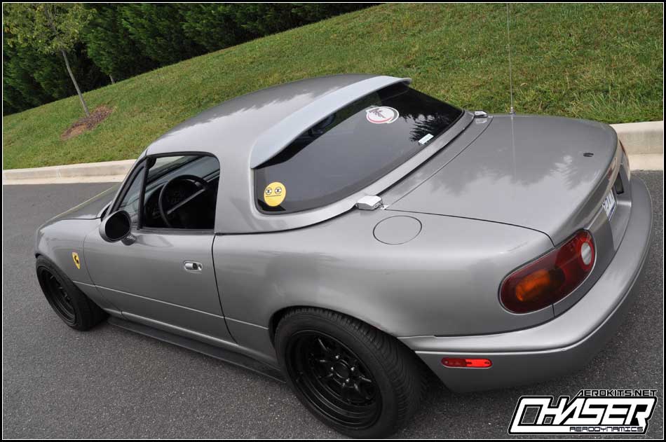

Heeft iemand daar wel eens een hardtop spoiler voor gezien?
Voor de MX5 zijn ze er wel en dat vind ik erg cool.
