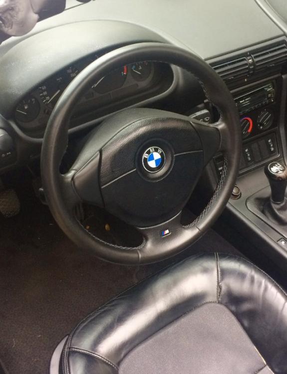

Ok, via Marktplaats mooi M-stuurtje op de kop getikt mét airbag:
Ideaal om het 'standaard' stuurtje in de Z te vervangen, waarvan vooral het leer aan de linkerkant nogal beschadigd is.
Doos met stuurtje staat klaar, stap 1 van het Masterplan dus klaar :)
Maar voordat ik komend weekend begin met verwijderen van m'n stuur (toch geen onbelangrijk dingetje) benieuwd of er nog goeie tips zijn hierzo!

- welk gereedschap heb ik nodig om het stuur te verwijderen?
- hoe zie/herken ik of ik het juiste stuur aangeschaft heb (en kan ik een 'verkeerd' stuur op een of andere manier toch gebruiken?)

Je hebt een torx-dop/-bit/schroevendraaier nodig om de airbag van het stuur los te maken. De airbag zit met twee torxen vast aan het stuurwiel, die zijn verstopt aan de achterkant van het stuur.
Draai je stuur een kwartslag zodat je bij de eerste torxbout kan en draai die los. Draai het stuur een halve slag om bij de tweede bout te kunnen.
Nu kan je de airbag verwijderen, waarna je bij de borging van het stuur kan.
Zorg dat je het stuurwiel exact waterpas zet vóór je het demonteert, dan zit je na montage niet met een scheef stuur! :sFun_whistle:
Er staat me bij dat een normaal stuur en een M-stuur verschillende sleepringen gebruiken: een  plastic cassette met sleepcontacten voor claxon en airbag. Een zoekopdracht op dit forum, of even kijken bij de onderdeeloverzichten van realoem geeft daar vast uitsluitsel over.
