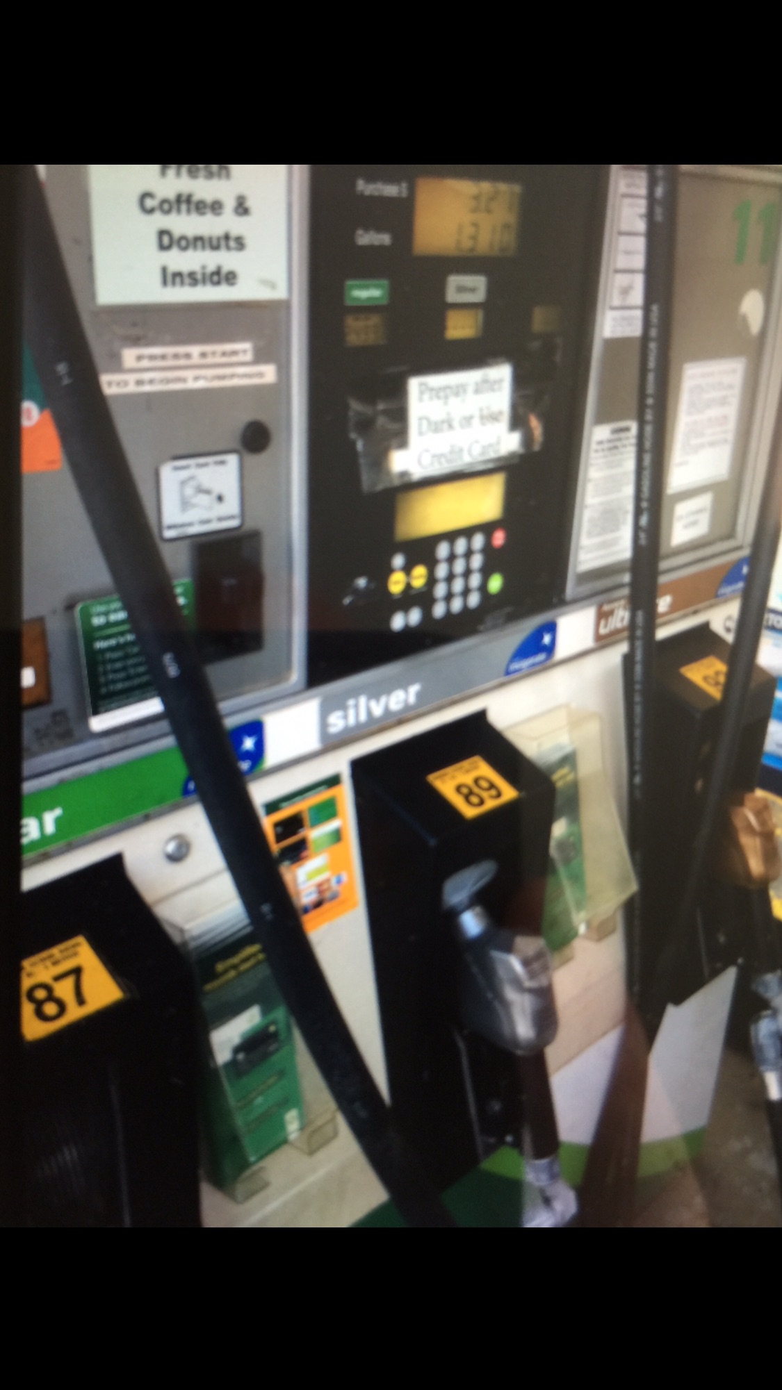

ps :
Ben in 2015 naar de  usa geweest
hoogste wat ik heb gezien was 93
de rest nog veel lager ..( 87 en 89)
en heb alleen maar dikke bmw s gezien 335i ... enzzzz .. Bijna altijd wel zwaarste uitvoering ... Die mense kunne alleen nog ma dromen van 95 te kunne tanken daar :lol:
De dag dat ik pas
98 of 102 ga tanken is
als ik een nissan gtr of een porsche gt3 rs heb
En met hem na de testbank ga , dan pas .
dus ik zal " nooit" 98 moete gaan tanken  vrees ik :lol:

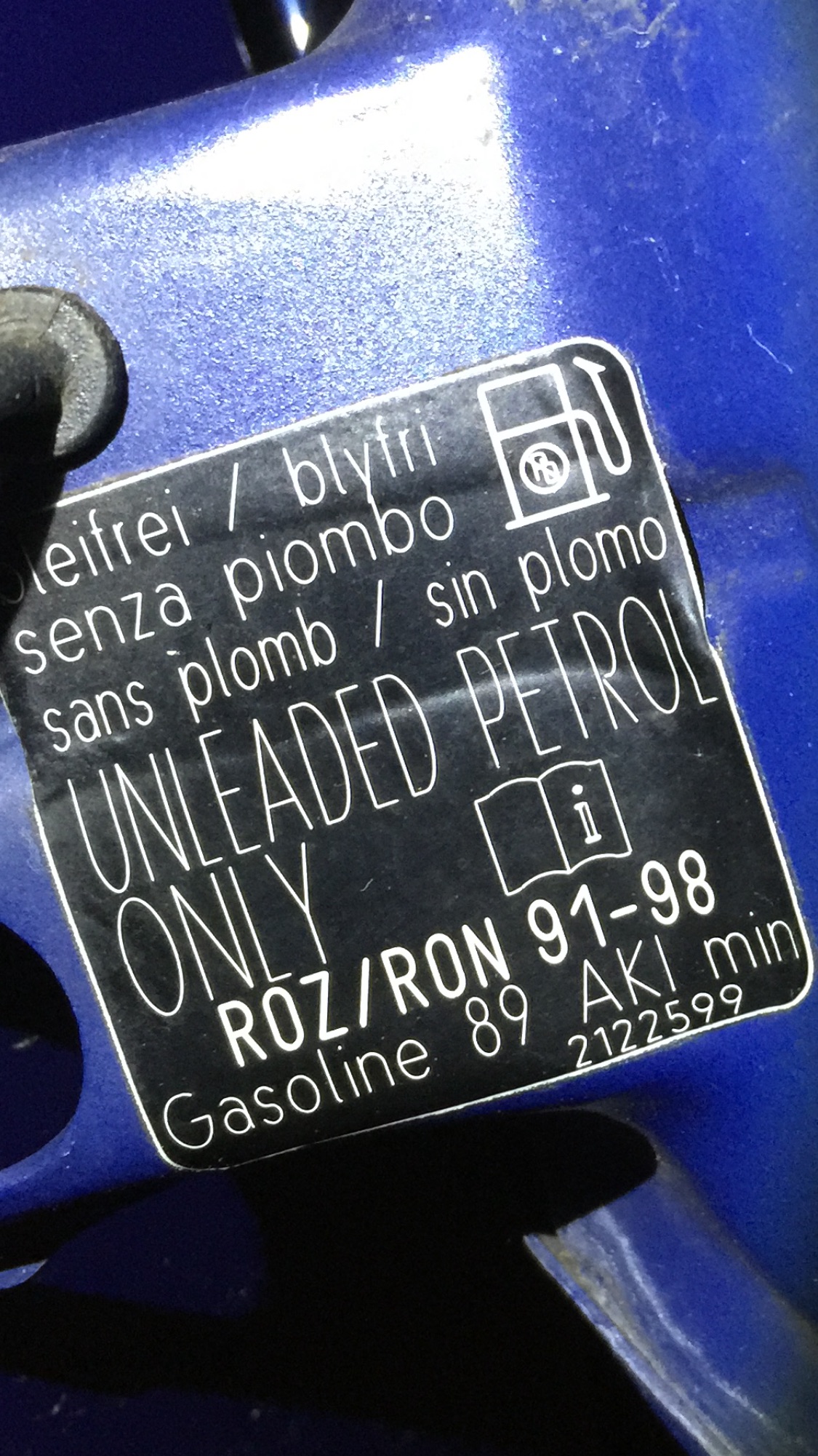

Ik heb altijd geweten min. RON 95 in mijn ander auto s
In mijn tankklepje staat zelf
RON 91 tot 98
Dus dat is nog minder als ik dacht
voor us is
gasoline 89 AKI min.
Maar dat getal is toch ook de octaan ?
of wat zou die AKI betekenen .
Ik heb toch geen us import :sSic_sick::lol:

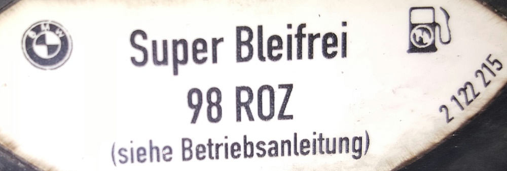

Geen idee. In de boekjes van mijn auto's wordt 98 voorgeschreven. 91 wordt  ontraden (alleen in noodgevallen). Bij de Z3 zit het stickertje nog op het dashboard.
Ja bij een M zal dat zo wel zijn .
ik heb dat stickertje niet bij mij.
heb je ook een stickertje in je tankklepje ?
wat zeggen ze daar dan bij een M
aangepast door Larsy
Oke bedankt voor de foto .
ja , als dat in mijn wagen zou staan nam ik het ook (ron 98 ).

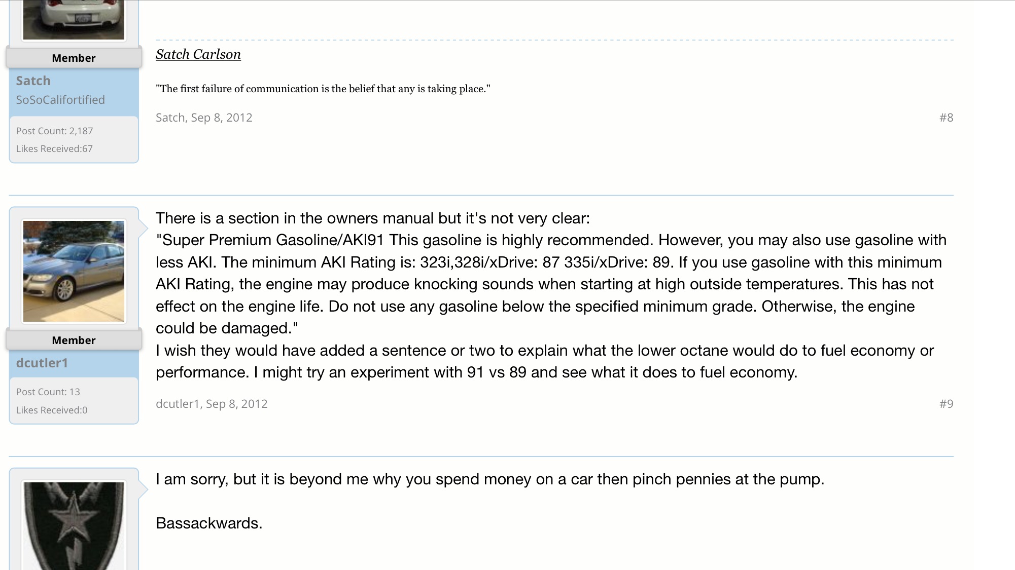

A ja
Toch het zelfde dan.
Hier iemand die schrijft wat zijn bmw in de us moet hebben .
 93 aki zijn zelfs hoog .
als de fabrikant het niet voorschrijft!?
het kan dus zijn dat aki 89 of 91
gelijk is met RON 98 van hier
Maar bij wie van de 2 klopt dan het octaan gehalte dan  .. "Het getal dus"
bij de AKI
of de RON van hier ??
