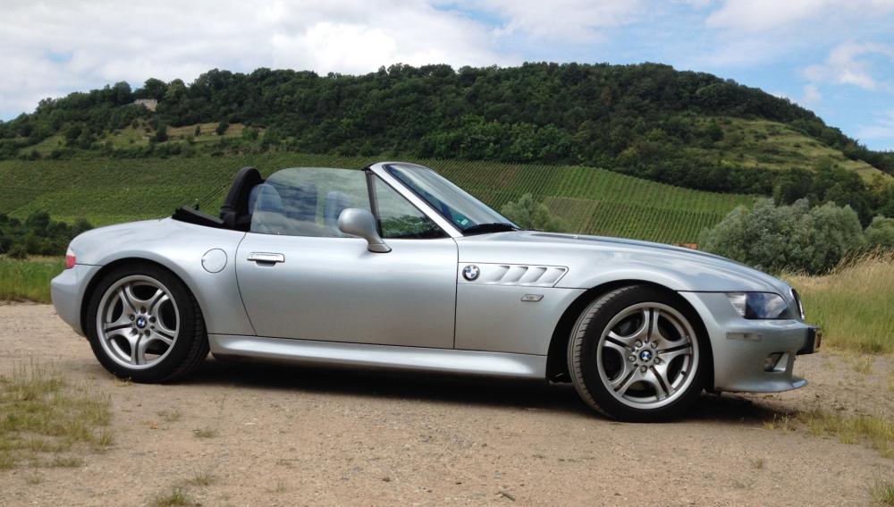

Ik heb de af-fabriek Styling 18's een tijdje terug vervangen door een Styling 68 breedset, die eigenlijk onder de E46 thuishoort.
Plaatje is inclusief spacers voor (10mm) en achter (25mm) en een KW versie 1 coiloverset:
