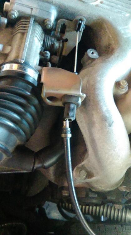

2016-06-02 15.01.26.jpgDe gaskabel van m'n ZZZ 1.9 hangt er beetje slordig bij. Gecheckt met een vriend en blijkt niet meer nastelbaar, Te lang geworden lijkt het. Dus gas kan niet helemaal meer open. Bij onze snelheden hebben we daar geen last van, maar hoe lang blijft het goed gaan. Moet je toch zelf kunnen vervangen...

Bedankt Ronlittle, maar dat lukt nu juist niet. Als ik hem aandraai en daarna het gaspedaal voorzichtig intrap, schiet hij weer los, zoals op mijn foto. Hij is dus op een of andere manier uitgerekt, of die bevestiging is lam.

Je hebt het over aandraaien vd stelschroef, maar je moet de stelschroef juist uitdraaien. Hij zit nu op je foto helemaal ingedraaid, (al eerder opgemerkt).

Jullie zien op de foto, met die rode pijl, dat de buitenkabel los is van het gedeelte met de stelschroef.
dus als ik die buitenkabel daar weer in schuif en de stelschroef aandraai lijkt het ok. Maar op koment dat ik dan het gaspedaal gebruik schiet de buitenkabel weer los, en is de grootste spanning van de gaskabel verdwenen.
ik denk dus dat het stelschroef gedeelte kaduuk is. Vandaar dat ik hem wil vervangen..

Heb je al geprobeerd om de stelschroef de andere kant op te draaien? Op de foto's zit deze, zoals gezegd hierboven, helemaal ingedraaid. Je kunt de kabel nog een behoorlijk stuk uitdraaien en de speling weg krijgen
je draait het geribbelde ding uit, en met de moer zet je het vast.

^ idd, en het schroefdraad zit in de metalen beugel, dus dan blijft de vraag, als het schroefdraad lam is, is dat dan lam van de stelschroef of van de beugel waar deze in zit.
Het is net als bij de handrem van een fiets, stelschroef uitdraaien totdat er bijna geen speling meer op de kabel zit, en dan borgen met de borgmoer door deze tegen de beugel aan te draaien, dan kan de stelschroef niet meer terugdraaien met gasgeven. Zie foto hieronder waarbij de stelschroef een flink stuk is uitgedraaid.en de contramoer weer tegen de metalen beugel zit zodat de buitenkabel er niet naast kan schieten.
Bij mij zit het toch net even anders:
- er zit geen schroefdraad in het metalen gat/beugel
- de schroef draait in een plastic tabvormig houdertje aan de andere kant van het metalen beugel
- dit dingetje is waarschijnlijk versleten.
- verder is de kabel ter hoogte van het metalen rondje rechts van de stelschroef losgekomen
ik heb vanmiddag zoals gezegd het geheel zo ger mogelijk uitgedraaid. De kabel staat dan weer mooi strak.
vervolgens voorzichtig gas gegeven en onder kap door gekeken wat gebeurt. Eerste keer ok.
tweede keer, pang en dan schiet het geheel weer los en ligt het erbij zoals op de eerste foto.
conclusie het stelmechaniek is aan zijn eind en moet vervangen worden.

Heb nu al gezien dat, behalve dat de buitenkabel los is geraakt van het stelgedeelte, ook een deel waarschijnlijk omgekeerd gemonteerd zit. Heel vreemd.
De borgmoer ontbreekt ook bij mij.....
Uit de foto's zal wel duidelijk worden dat er hier geprutst is.

Gaskabel is succesvol vervangen door nieuwe OEM 11 62 972 kosten € 24,03.
Uit vergelijking oude/nieuwe kabel bleek dat het gedeelte met de borgmoer aan de verkeerde kant zat (aan de linkerkant op het plaatje). Hierdoor vervulde de borg geen functie meer en schoot de kabel elke keer los. Verder was de buitenkabel los gekomen van het gedeelte met de stelmoer.
De vorige eigenaar of zijn garage heeft dus aardig zitten prutsen:
